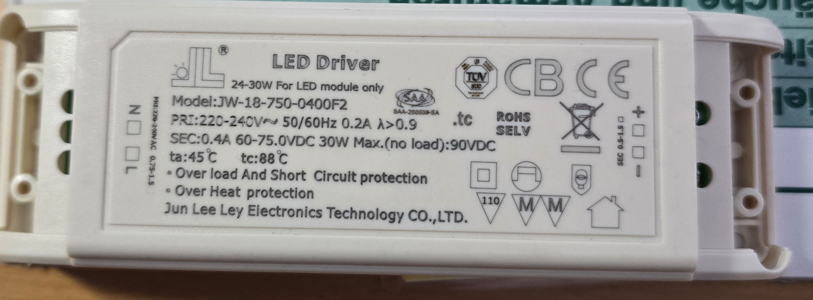

bei meiner LED Lampe ist der LED treiber defekt. Nun würde ich gerne einen Ersatztreiber einbauen, nur habe ich wirklich keinen Plan, welchen ich nehmen kann. Den defekten kann ich nicht finden, sodass wohl eine Alternative her muss. Wäre vielleicht jemand so lieb, mir einen Treiber zu empfehlen, den ich verwenden kann.
Ich habe auch schon selber geschaut und ich könnte mir vorstellen, dass dieser Treiber passen könnte, nur bin ich mir absolut nicht sicher: https://lmy.de/pwlXt
Die Daten des defekten Treibers habe ich als Bild beigefügt.

Den verlinkten Treiber kannst du nicht nehmen, der hat nur 12V Konstantspannung. Du brauchst aber Konstantstrom. 0.4A wirst du nur sehr schwer finden. Üblich sind 0.35A. Den Unterschied wirst du aber wahrscheinlich gar nicht merken (und die LEDs leben länger mit etwas geringerem Strom). Geeignet wäre z.b:: https://www.amazon.de/Unbekannt-APC-35- ... ef=sr_1_52
