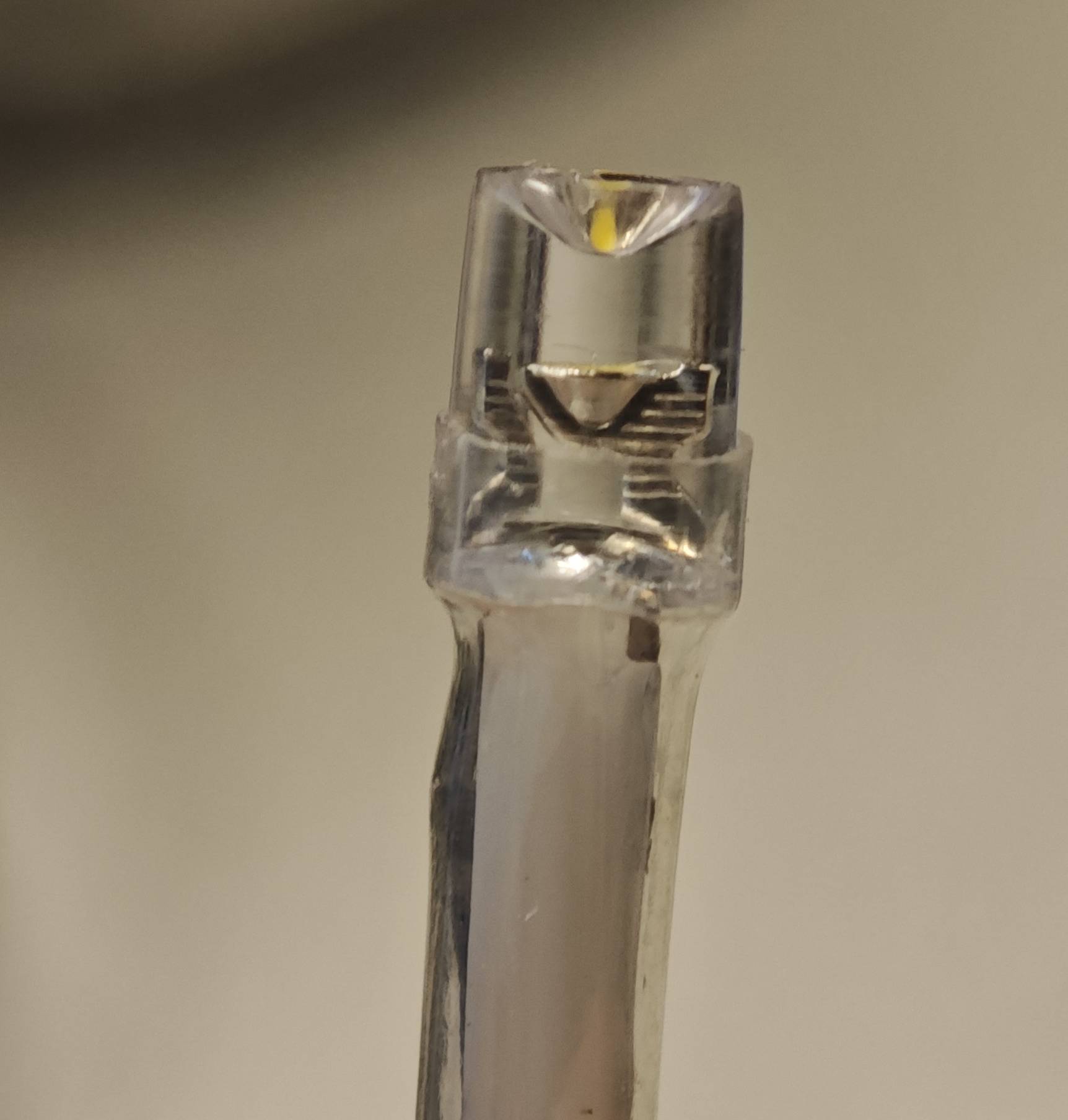

ich habe gestern eine 5V Licherkette erhalten:
1. 40LEDs
2. alle parallel geschaltet
3. Versuch an Labornetzteil mit 6,4V für 10 Stunden, keine LED durchgebrannt
4. I gesamt = 170mA
Es sind, auch mit der Lupe, keine Vorwiderstände oder integrierte Elektroniken zu erkennen.
Wir kann es sein, dass ein Betrieb einer LED mit 6,4 V ohne Vorwiderstand möglich ist?
Grüsse Jupp

Hallo Borax, super. Vielen Dank für dein Interesse.
Also mit 3,5V leuchten sie immer noch sehr deutlich erkennbar schwach.
So bei 2,1 V sind sie dann komplett aus.
Das Verhalten erinnert mich wirklich an eine LED mit Vorwiderstand.
Aber müsste echt gut versteckt sein. Ich kann ihn auch mit der Lupwe NICHT sehen.
Grüsse Jupp.

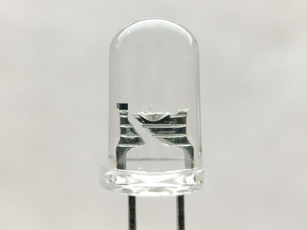

Do, 26.09.24, 11:28
ich kann den Widerstand in meiner LED zwar nicht erkennen, habe aber folgendes Foto gefunden.
Dort ist er auf der linken Seite als schwarzes Kästchen zu erkennen.
