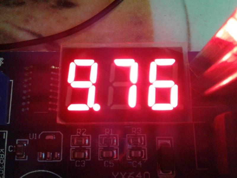

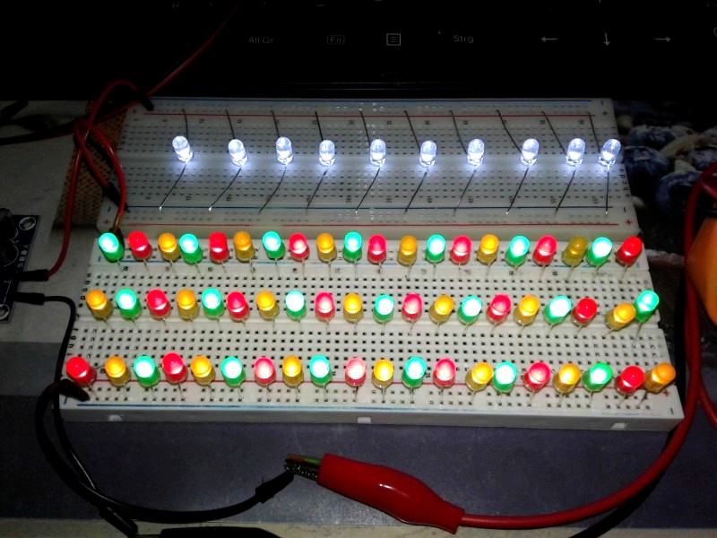

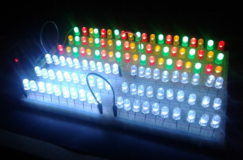

Hallo werte LED Freunde,
in diesem Experiment möchte ich verdeutlichen, das es bei präziser Ansteuerung von
Standard LED möglich ist, diese ohne Risiko in kombinierten Parallel und Reihenschaltungen
zu betreiben. Beispiel LED Matrix mit 70 LED (9,76Volt 100mA)...
MfG: Linuxandy (Für Rückfragen stehe ich gern zur Verfügung)

Hallo werter User ustoni,
die Spannung und Stromstärke hängen zusammen, die LED werden in diesem Beispiel weit unter ihrer Belastungsgrenze betrieben. Widerstände kann man auch überlasten und sie verbrennen zudem Leistung. Eine Konstantstromquelle macht das ähnlich wie in meinem Beispiel. Ob man nun von Hand die Einstellungen präzise vornimmt oder nicht, ist eigentlich egal. Wenn man weiß was man tut, funktioniert das gut.
Bei modernen Leuchtdioden sind die Fertigungstoleranzen innerhalb einer Charge extrem gering, wenn man diese vorher genau misst, kann man die Durchfluss-Spannung genau danach bemessen, danach richtet sich letztendlich der Gesamtstrom. Die Kombination von Parallel und Reihenschaltung trägt ebenfalls positiv zur Aufteilung der Stromstärken und Spannungen der einzelnen LED bei. Ich habe im 24 Stunden Dauertest keinerlei Veränderungen bei den Strom und Spannungswerten feststellen können. Nur weil etwas unüblich ist, heißt es nicht, das es nicht funktioniert. Deshalb sprach ich auch eingangs von UNKONVENTIONELL...
Im übrigen, ich kenne mehr als die Grundlagen, aber ich finde es durchaus hin und wieder interessant, mal vom Nachgeplapper abzuweichen und das physikalisch machbare kreativ auszureizen...
MfG: Linuxandy...

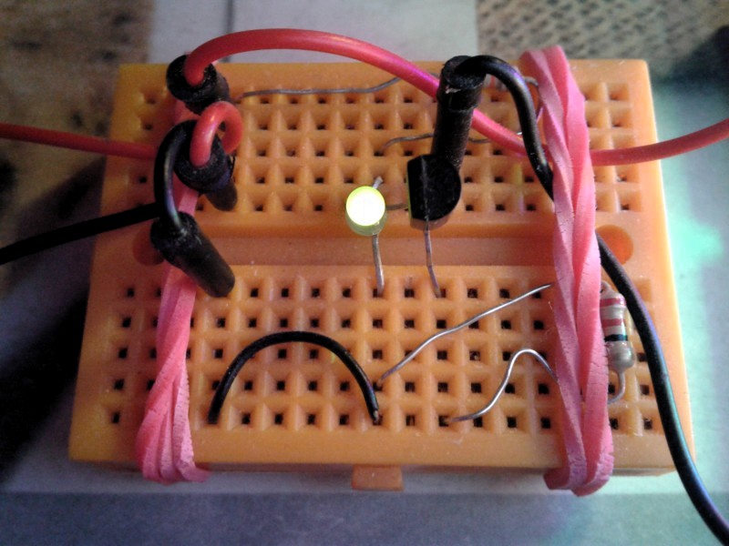

diese einfache klassische Konstantstromquelle passt die Spannung je nach LED Schaltung am
Ausgang auf die entsprechende Durchfluss-Spannung an und erzeugt einen konstanten Strom
von ca. 50mA (siehe Beispiele).
Der Transistor ist ein BC547C / die Eingangsspannung in dem Beispiel ist ca. 3-16 Volt.
Indem man den 20 Ohm Widerstand leicht anpasst kann man die Ausgangsstromstärke variieren.
MfG: Linuxandy...
