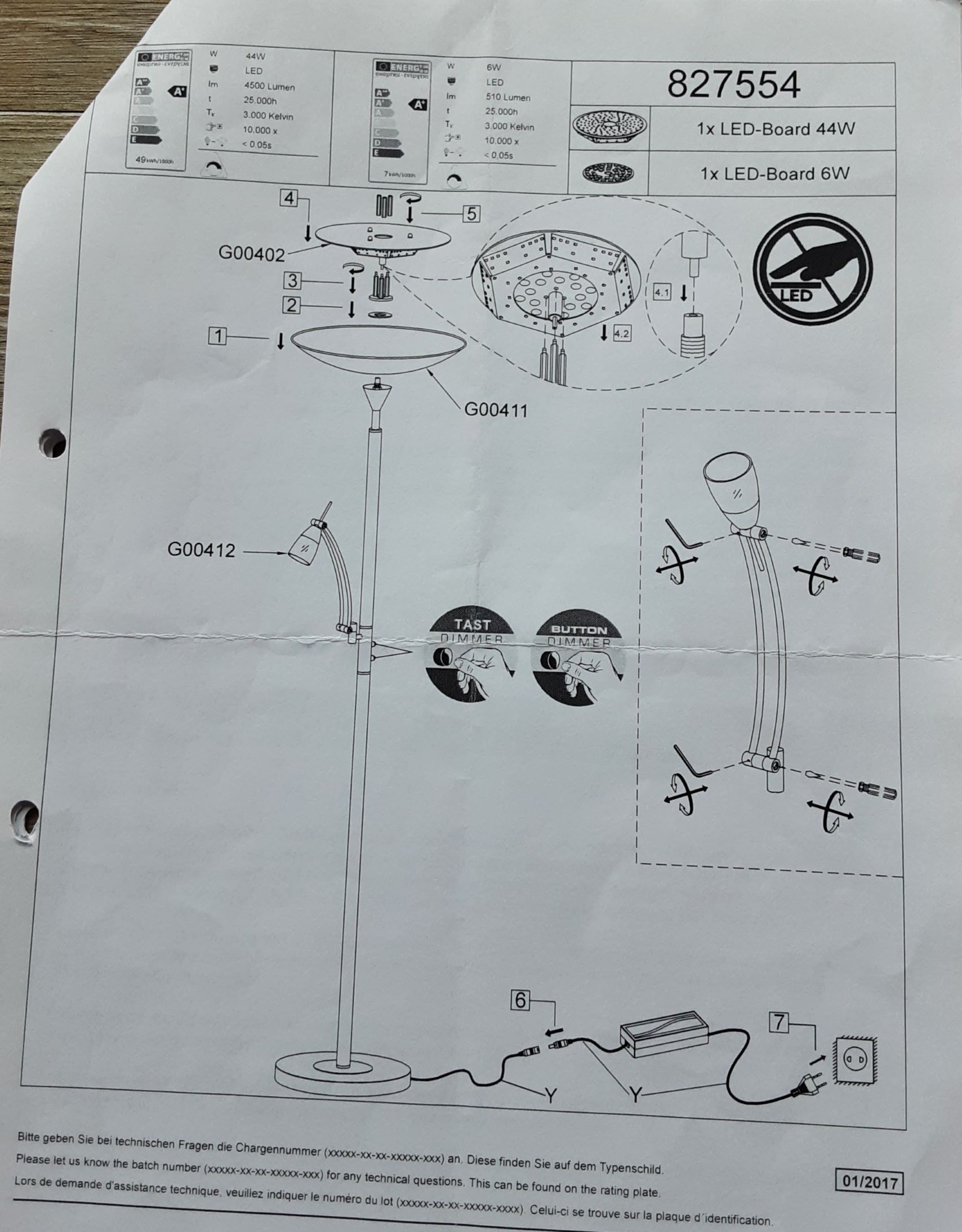

Ich habe seit 5 Jahren einen Deckenfluter der Firma Neuhaus:
- Artikel 827554
- Deckenleuchte LED-Board 44W
- Leseleuchte LED-Board 6 W
- 2 Tastdimmer

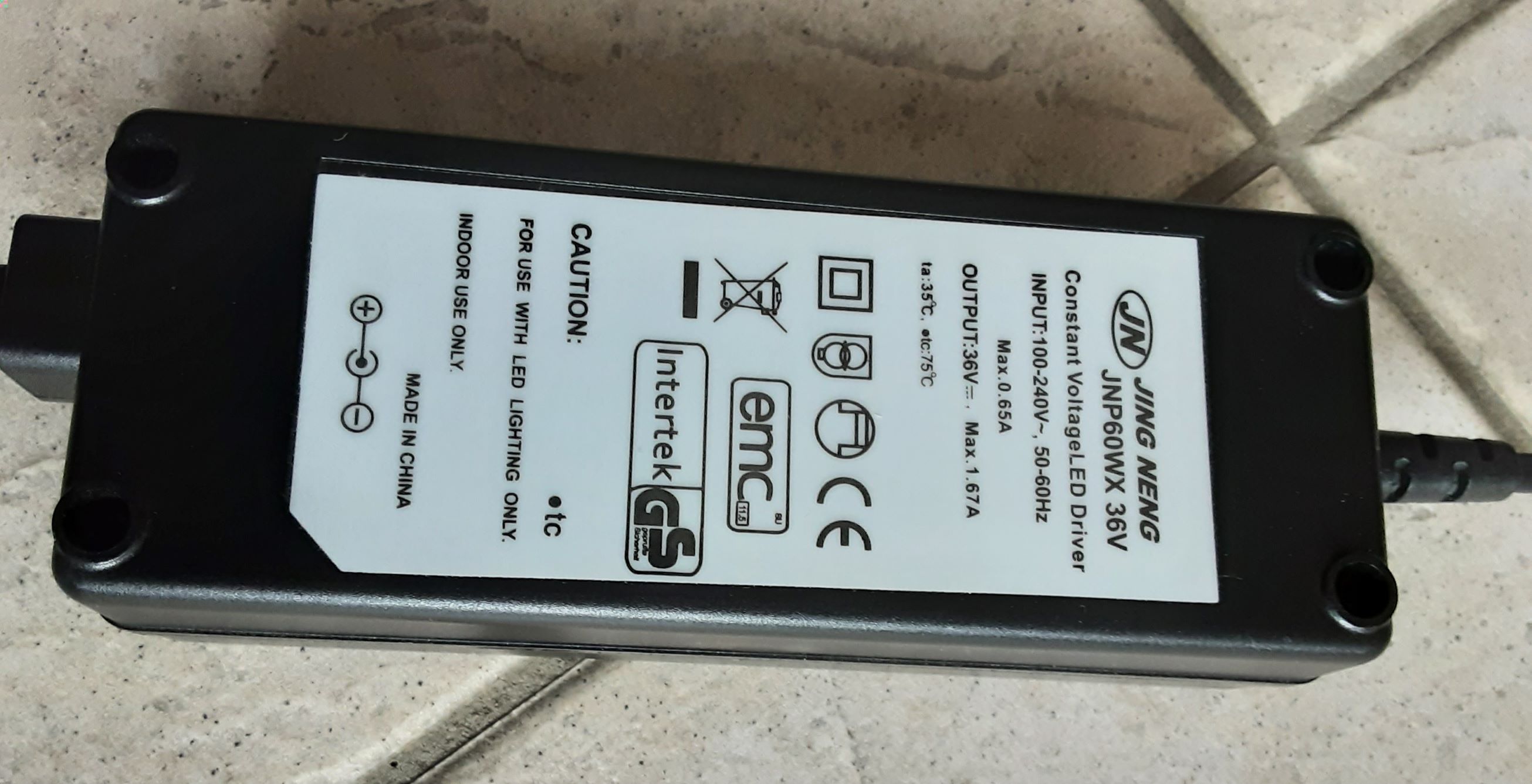

- LED-Driver Jing Neng JNP 60WX36V
Seit ein paar Monaten schaltet sich die Lampe selbsttätig Ein/Aus, dimmt ständig hoch/runter, funktioniert dann wieder tagelang problemlos. Einen defekten LED-Driver kann ich ausschließen, davon habe ich inzwischen 3 Stück. Bleibt nur ein defekter Dimmer.
Was ist das für ein Dimmer? Woher bekomme ich einen neuen Dimmer? Aus/Einbau traue ich mir zu.

Danke für den Reinigungshinweis. Die Taster habe ich etwas mit Kontaktspray "bearbeitet", hat aber nichts gebracht, die Leuchte führt weiterhin ein Eigenleben.
Der Dimmer kann nur hinter den Tastern im Standrohr eingebaut sein. Auf den LED-Modulen ist keine weitere Elektronik verbaut, nur LEDs und Kühlkörper.
Kennt jemand diesen Dimmer?
