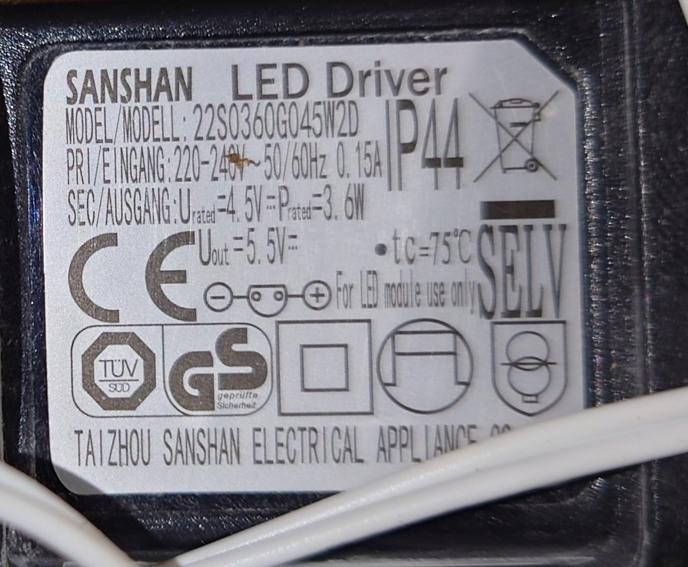

So, 03.03.24, 09:38
Original Netzteil
Original Netzteil
Trafo
Trafo
So, 03.03.24, 12:01
Die Beschreibung passt auf eine defekte LED die sich zu stark erwärmt.
Der Fehler sollte auch beim bisherigen Netzteil auftreten. Es sei denn, dass es auf unter 5 Volt bei der vorgesehenen Belastung einbricht.
Mo, 04.03.24, 17:55
Das U rated = 4.5V spricht dafür. Ich würde es mal mit einem Vorwiderstand (etwa 1-2 Ohm) versuchen.
Alex996
Beiträge: 4
Registriert: Sa, 02.03.24, 11:38
Mi, 06.03.24, 16:10
Danke für die Antworten. Mit dem Original Netzteil tritt der Fehler nicht auf. Den Vorwiderstand am Ausgang? Korrekt?
Mi, 06.03.24, 22:10
Ja, entweder in der + oder in der - Leitung.
