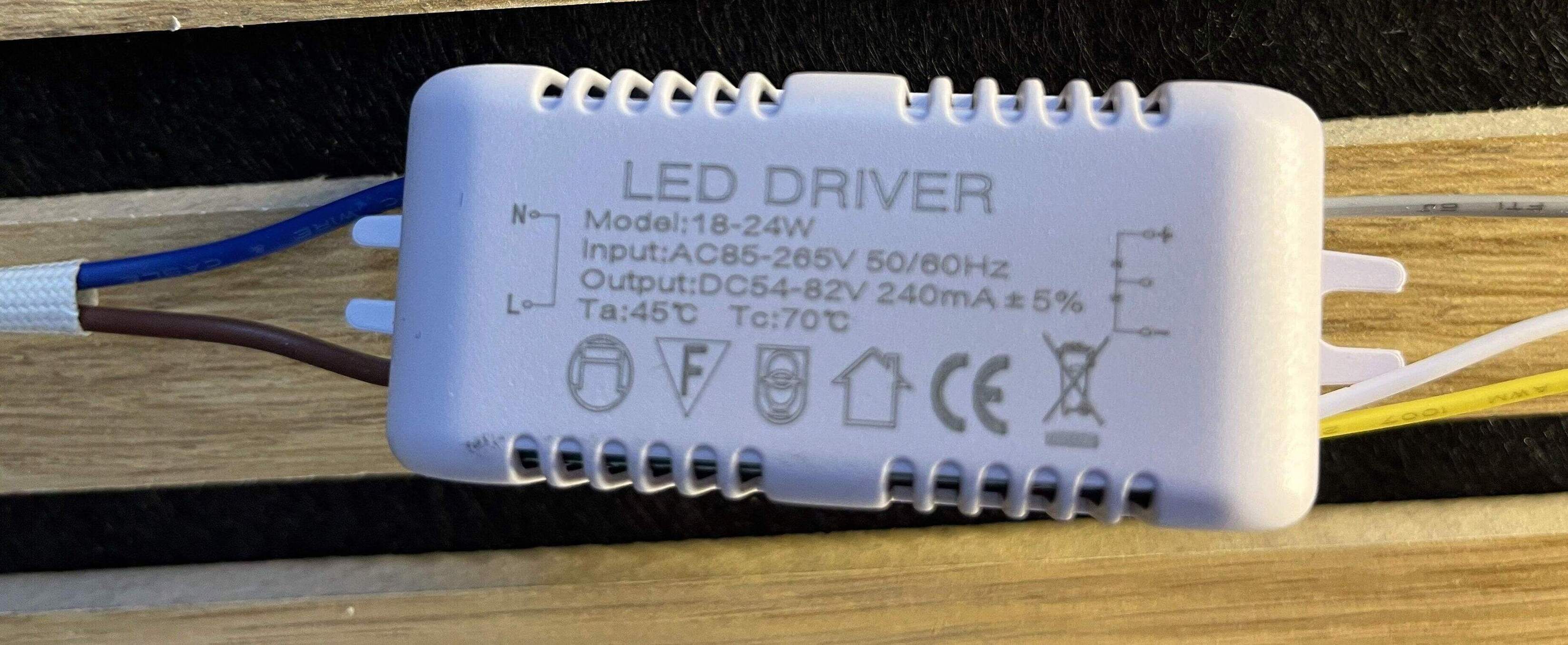

Kannst Du uns die Daten des Controllers (Netzteils) mitteilen?
Foto wäre am besten.

Moin,
hier im Anhang jetzt das Foto von den Trafos.
Gruß Hans

ustoni
Beiträge: 2140
Wohnort: Mechernich
Di, 27.02.24, 21:59
Ich hab mir einfach mal die 1- und 2-Sternebewertungen auf der Produktseite bei Amazon angesehen.
Das, was du eingangs beschrieben hast, ist das ganz normale Verhalten dieser tollen Leuchten aus Hongkong.
Laut Rückfrage beim Händler lässt sich das auch nicht ändern.
Mit anderen Worten: du hast genau das bekommen, was du bestellt hast.
Nächstes mal also nicht nur auf den Preis achten sondern auch die Bewertungen lesen.
Knapp 28€ für so eine Wandleuchte? Wie soll das denn bei guter Qualität möglich sein?
Kleiner Tipp: Temu verkauft noch billiger. Da braucht man dann auch keine Bewertungen zu lesen. Da ist von vornherein klar, dass man Schrott kauft.
Di, 27.02.24, 23:19
Wie Borax schon vermutet hat: es geht nur mit umlöten.
Der Hersteller bietet wohl beide Varianten an und der Händler wirft sie in die gleiche Kiste.
ustoni
Beiträge: 2140
Wohnort: Mechernich
Mi, 28.02.24, 15:25
Ganz ehrlich: ich würde mit diesen Leuchten gar nichts mehr machen - außer entsorgen.
Das Netzteil hat statt einer CE-Kennzeichnung nur das typische China-Export-Zeichen. Wäre mir persönlich zu unsicher.
Zur Info:
Das CE-Kennzeichen ist ganz klar definiert:
