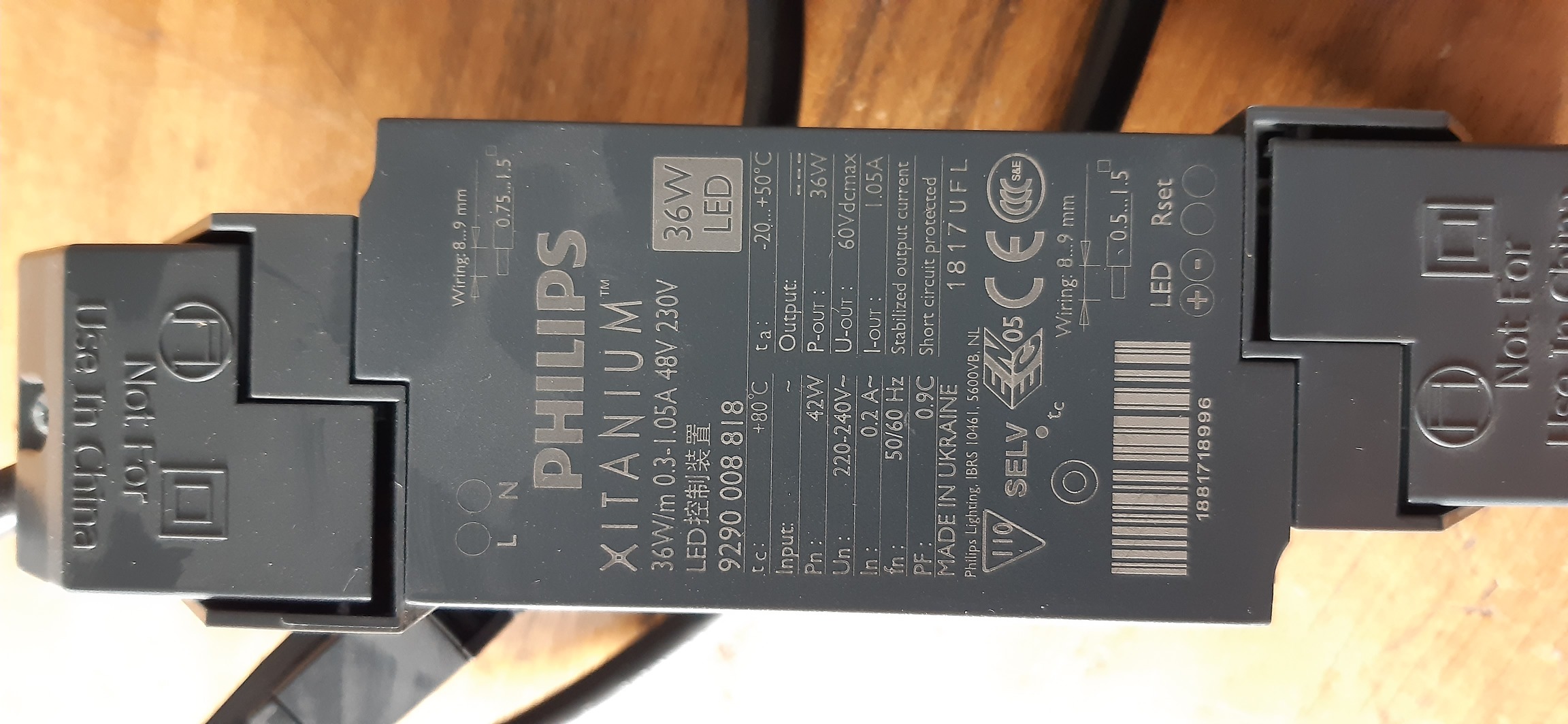

Hallo Forum,
ich möchte mir IR LED Strahler/Leisten selber bauen.Dazu habe mal von Amaz** diese LEDs bestellt:
https://www.amazon.de/Vrabocry-St%C3%BC ... 3MQXD?th=1
An die KSQ hätte ich das Philips xitanium 9290008818 .Die Philips bekämme ich fast kostenlos.Die haben aber andere Daten.
Kann ich das Philips trotzdem verwenden?Und wieviel LED in Reihe?Brauche ich Widerstände?
Hat das nun 48V Output ?
Bitte um Hilfe.Danke.
MfG-Martin
IR Strahler Philips Xitanium
Das würde gehen wenn du mindestens 18 (höchstens 28) dieser LEDs daran in Reihe betreibst. Das Netzteil hat laut diesem Datenblatt: https://www.docs.lighting.philips.com/e ... 485206.pdf eine Mindestspannung von 24V. Und die LEDs eine untere Grenze von 1.4V. Den Strom müsstest du auf 500mA einstellen (RSet = 3,3KOhm laut diesem 'Design-in guide' : https://docs.rs-online.com/9adb/0900766b81049ed0.pdf ). Höher würde ich die LEDs nicht belasten.

Ich möchte erstmal 10 LED in Reihe schalten. Mit einem Vorwiderstand. Meine Rechnung: 10 x 1,5V = 15V. 24V minus 15= 9V .9V:0,7A = 12,85 Ohm
Also die nächste höhere Größe,wahrscheinlich 15 Ohm. Mit 5 Watt oder so.
Ist so in Ordnung?
CU Martin

Naja... Wie kommst du auf die 1.5V? Hast du die nachgemessen? Aber wahrscheinlich kommt es schon so halbwegs hin. Ist natürlich Stromverschwendung. Und wie schon mal gesagt, ich würde eher nur 500mA verwenden. Also der RSet Widerstand ist Pflicht. Sonst bekommen die LEDs am Ende 1.05A (egal ob mit Vorwiderstand oder ohne - die KSQ erhöht dann einfach die Spannung) und das würden sie auch mit guter Kühlung nicht überleben.
Der 3.3K Widerstand braucht keine besondere Leistung. Da reicht schon 0.1W. Der 'Vorwiderstand' muss ja rund 10V bei 500mA verbraten. Da würde ich schon eher einen 10W Widerstand verwenden. Rein rechnerisch würden 5W zwar reichen, aber dann wird dieser Widerstand schon sehr heiß.
Viel Erfolg! Als Dauerlösung würde ich aber mehr LEDs empfehlen. Lieber mehr LEDs und weniger Strom (z.B. 300mA) als wenige LEDs + (Heiz-)Widerstand. Weniger Strom erhöht die Lebensdauer der LEDs massiv. Besser noch mal 10 LEDs nachbestellen.
