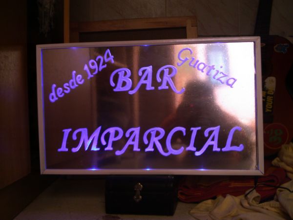

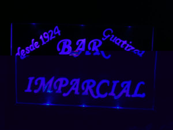

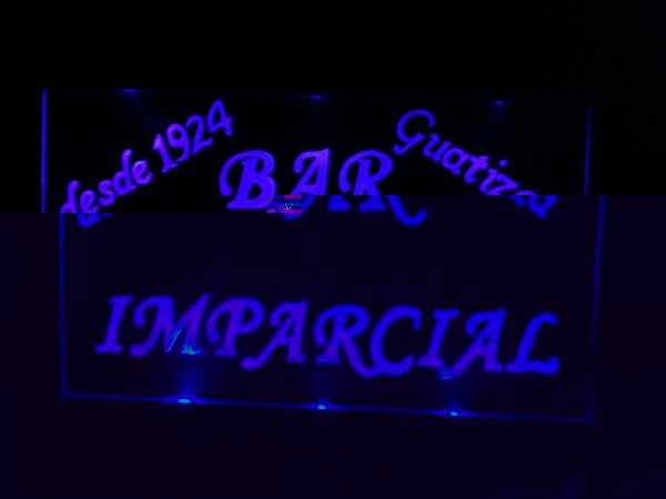

das ist mein erstes Plexi-Schild-Bild und ich hab mich an den Anleitungen im Forum orientiert.
1. Hab ich die Schrift ausgedruckt und hinter der Plexischeibe ausgerichtet
2. Übertragung der Schrift mit Kuli auf die Schutzfolie der Plexi...
3. mit nem Pseudodremel die Schriftkonturen graviert und dann die Flächen in den Buchstaben geschliffen
(Schutzfolie blieb natürlich dran)

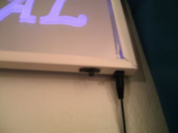

4.Probebohrung für die LEDs, Farbe und Position ausgesucht. Verkablung,Schalter, Steckdose um die Scheibe gelötet
5.Alles mit Heißkleber verschmiert
6.Kabelkanal (Rahmen)auf Seitenlängen abgemessen und mit Gehrung zugeschnitten
7.Löcher für Schalter und Dose gefräst.
9. Bastelglasscheibe zugeschnitten auf Grundfläche
10.Spiegelfolie aufs Bastelglas aufgetragen
11.Bastelglasspiegel hinter die Plexischeibe gelegt
12.Rahmenteile aufgesetzt und mit Heißkleber fixiert

...eigentlich wollte ich ja nen echten Spiegel nehmen, aber den hätte ich vorher kaufen sollen.
In meiner Grösse gab es nämlich keinen
