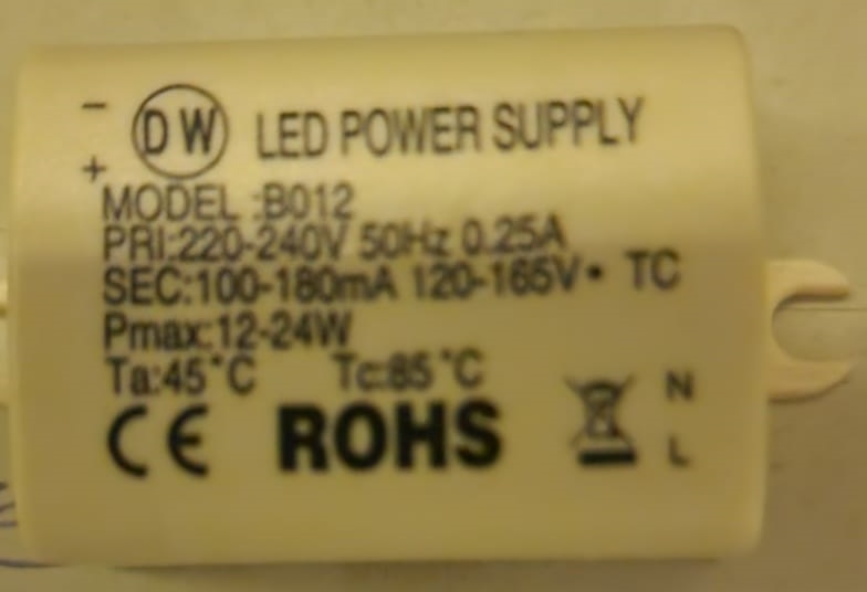

Hallo Leute,
bei einer Deckenleuchte welche 6 Led Ringe hat, gehen 5 nicht mehr und bei einem flimmert das Licht ganz dunkel.
Hab sie zerlegt und es war nur das im Anhang befindliche Led Power Supply verbaut, auf der Platine hab ich alle Lötstellen "erneuert", brachte leider keine Änderung.
Nun wollte ich das Teil mal ersetzen, finde jedoch nichts unter den Begriff B012.
Kennt ihr ein gutes und günstiges Teil mit den selben Specs welches günstig ist und von der Größe her passt (ca 5-10 cm)?

Das dürfte schwierig werden. Das Netzteil ist weder 'Fisch noch Fleisch' also unklar ob das ein Konstantspannungs- oder Konstantstrom Treiber sein soll (100-180mA bzw. 120-165V - eines der beiden sollte kein Bereich sein). Und auch die angegebenen Bereiche sind mindestens unüblich. Standard sind Konstantstromnetzteile mit 350mA (und vielfachen davon) bei normalerweise weniger als 50V.
Der könnte passen: https://www.amazon.de/Driver-EL-CCD-015 ... B07YPX68Z3
Aber sicher ist das nicht.
