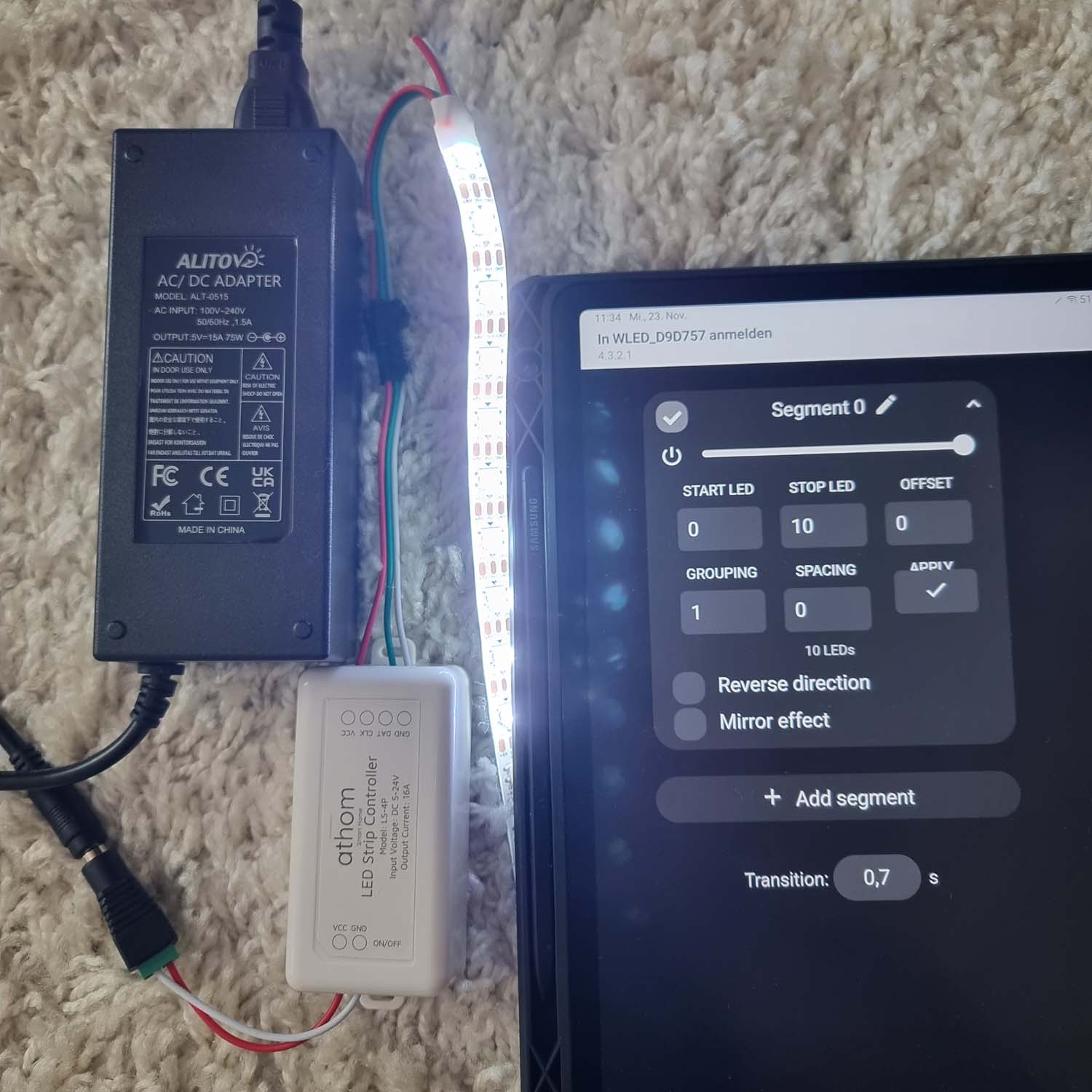

ich habe mir von BTF-LIGHTING die SK6812 RGBWC gekauft. Laut Verkäufer benötigt 1 LED 0,06A. Mit einem Athom Controller und WLED steuere ich nur 195 LEDs an. Mein Netzteil ist ein 5V, 15A 75W. Für 195 LEDs also eigentlich völlig ausreichend.
Mein Problem ist, wenn ich nur 10, 20 LEDs mit WLED leuchten lasse, dann hat das Licht eine gewisse Stärke. Umso mehr LEDs ich an mache (jedoch bis max 195 Stück) nimmt die Leuchtstärke deutlich ab. Die Leuchtstärke nimmt nicht nur am Ende ab (hat man ja, wenn die Strips zu lang sind und nur von einer Seite Spannung gegeben wird) sondern gleichmäßig über den kompletten Strip. Ich benötige aber die maximale Helligkeit, wenn alle 195 LEDs leuchten. Wie kann ich das erreichen?

Hallo zusammen, ich habe vorhin noch ein bisschen rumgefummelt. Als Test habe ich die AWG22 Kabeln doppelt verlegt (2 x Plus und 2 x Minus) und die Strecke auf 3cm verkürzt. Das Ergebnis bleibt gleich. Dann habe ich direkt die Kabeln vom LED Strip genommen die zu lang waren und habe mir da 5cm abgeschnitten. Alle minderwertigen Kabeln entfernt und das Ergebnis ist immer noch gleich. Habe auch ein paar Bilder gemacht.

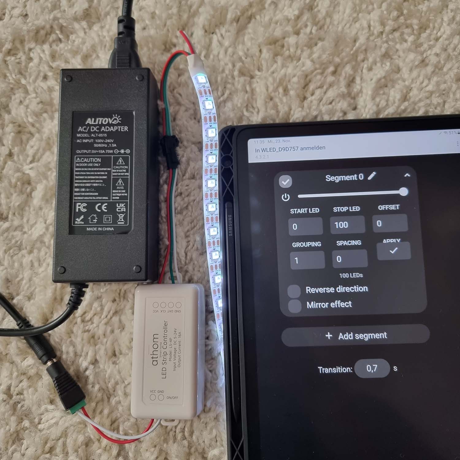

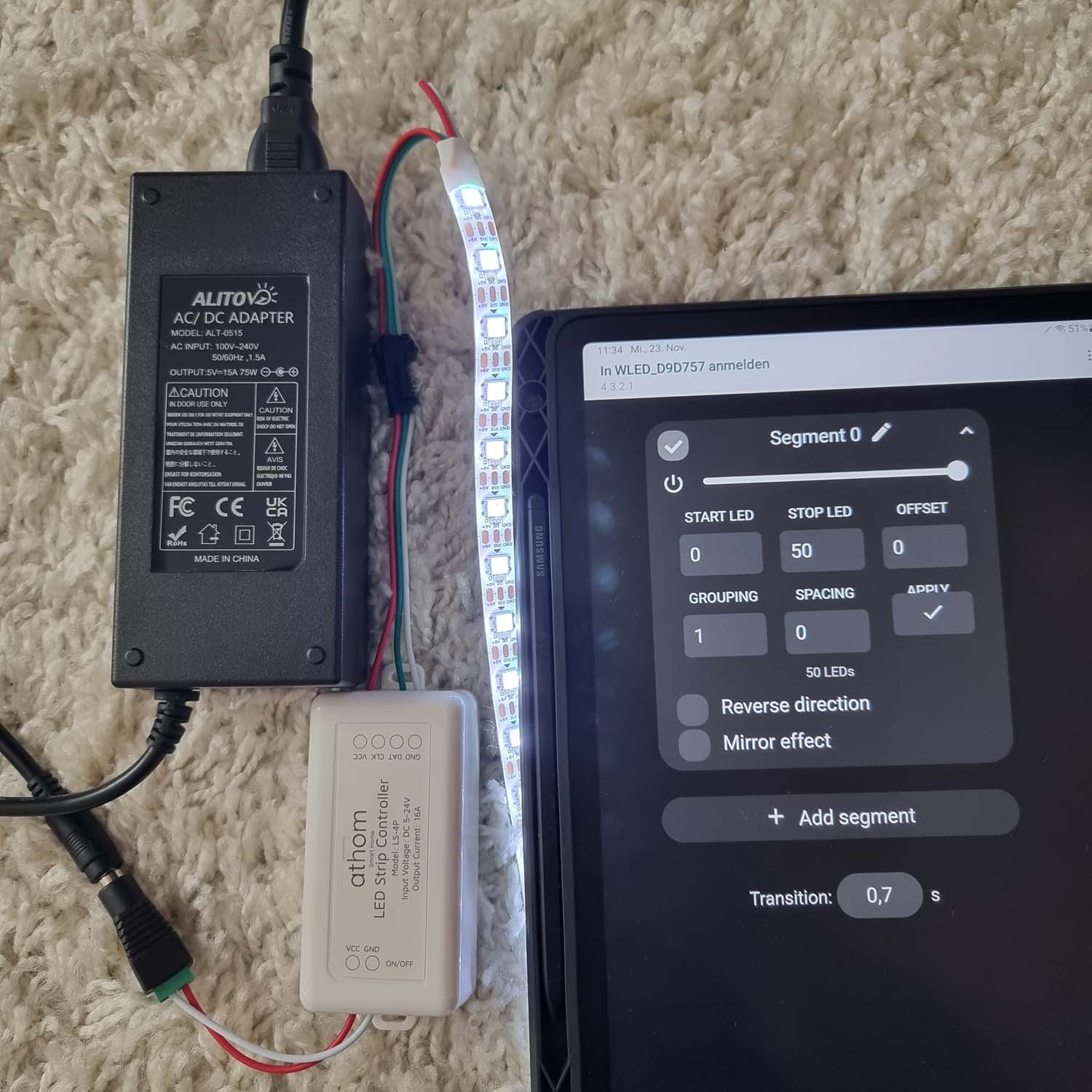

Hier noch die Bilder:
@ustoni
Doch ich habe ein Multimeter irgendwo rumfliegen. Noch nie benutzt
- 100.jpg (188.82 KiB) 16129 mal betrachtet
- 50.jpg (197.69 KiB) 16129 mal betrachtet
- 10.jpg (169.03 KiB) 16129 mal betrachtet
Hmm, die Helligkeitsunterschiede sind schon ziemlich extrem. So stark sollte sich der gemessene Spannungsabfall nicht auswirken.

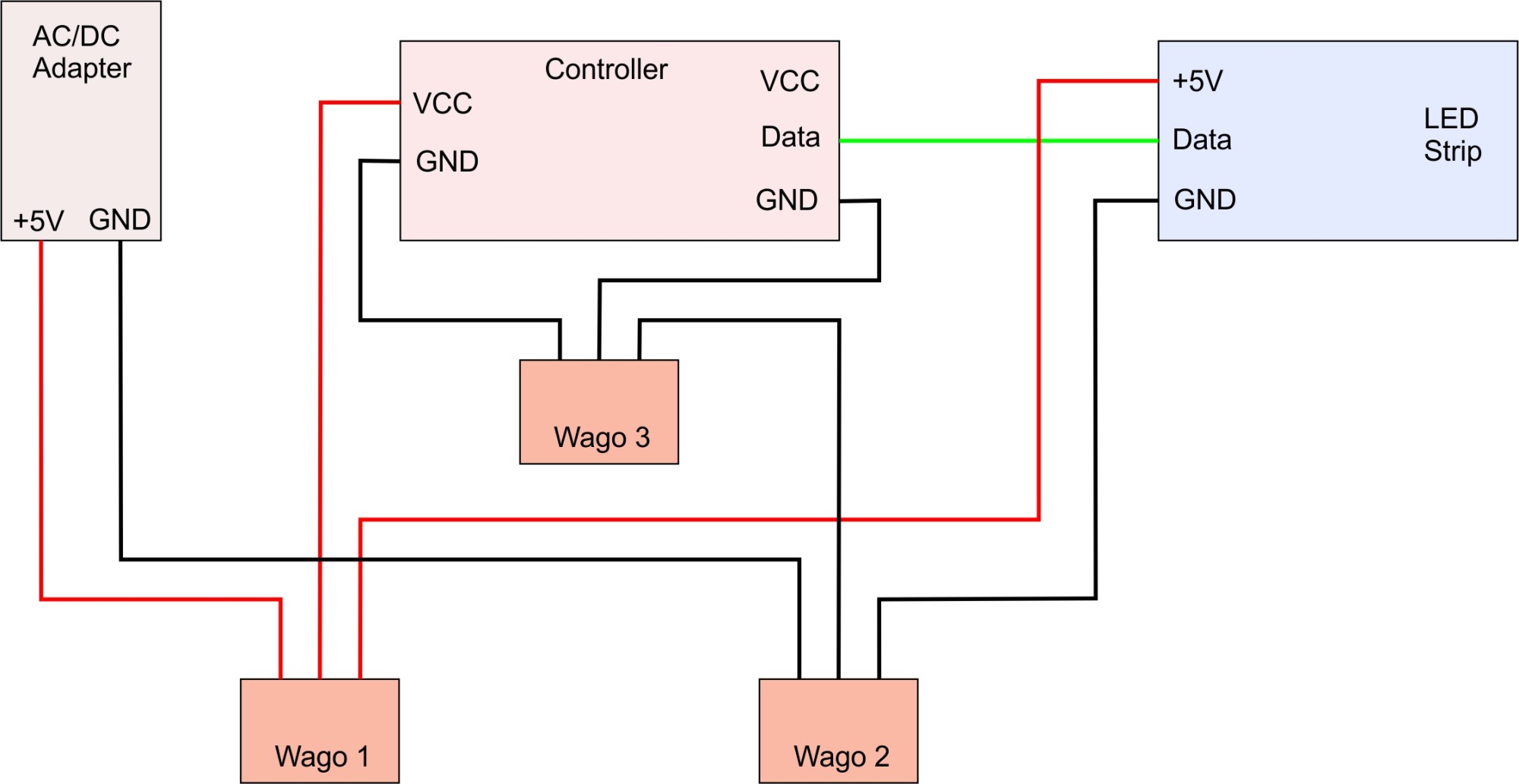

Das einzige, was ich jetzt noch versuchen würde ist, den Ausgang des Netzteils direkt mit dem LED-Strip zu verbinden, den Controller also zu umgehen. Der wird ja eigentlich nur für die Datenleitung benötigt.
Also etwa so: Dazu müsstest du natürlich das Ausgangskabel des Netzteils auftrennen. Netzteil, Strip und Controller könntest du z.B. mit 3er-WAGO-Klemmen verbinden. Eine solche Verbindung würde ich diesen kleinen Steckverbindern ohnehin vorziehen - sind einfach zuverlässiger.
Gemeint sind diese Klemmen:

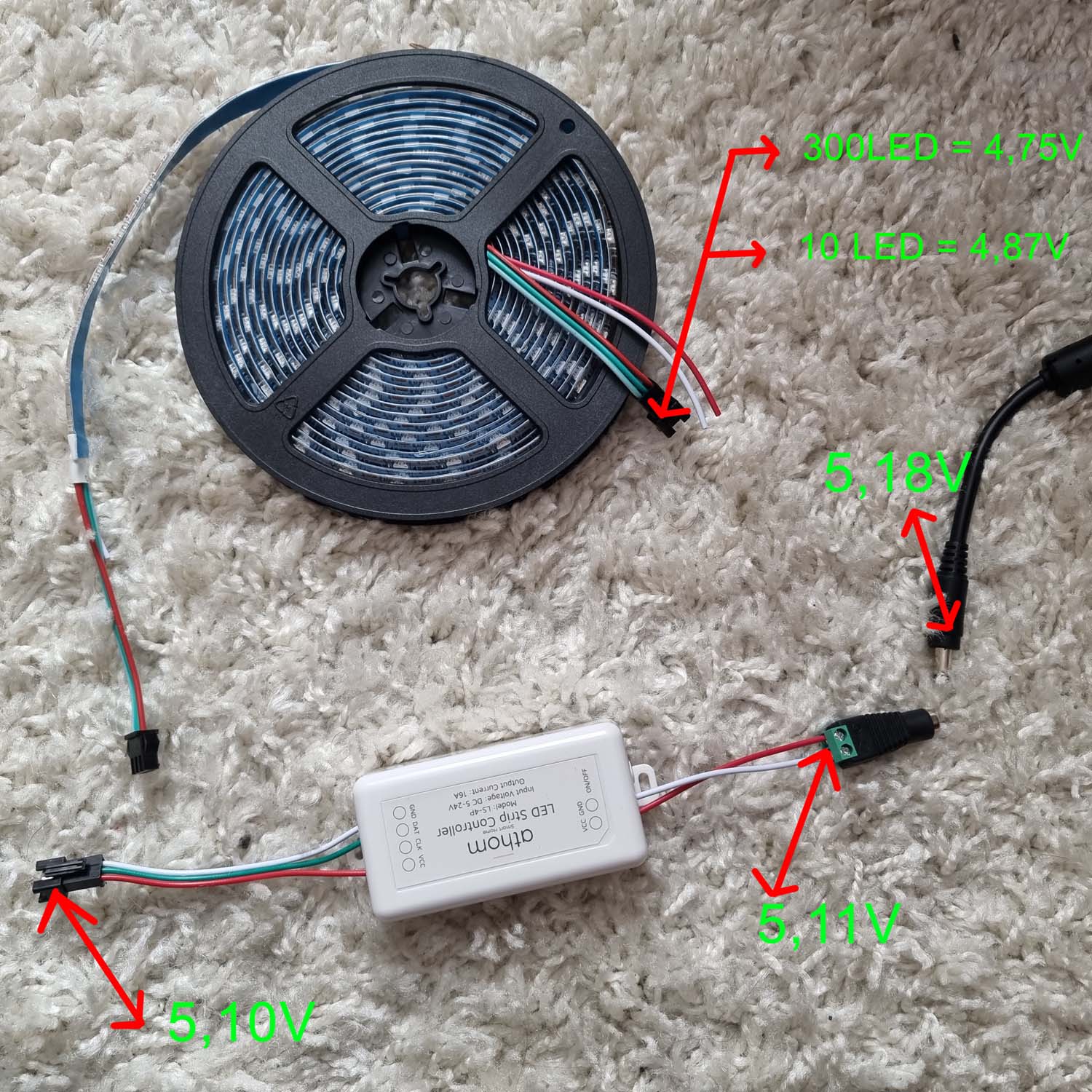

Zum Multimeter:
Die Spannung an den Anschlüssen des Streifens sollte gemessen werden, nicht der Strom. Also auf etwa 20 Volt Gleichspannung einstellen und die 5 Volt messen und dann die Veränderung bei den verschiedenen Belastungen mitteilen.
Am Besten auch die Spannungsunterschiede zwischen Netzteil und Controller.
Der Strom im System spielt bei dieser Messung keine Rolle. Auch die Angabe des max. Stromes auf dem Multimeter nicht.
Da hast du wohl was übersehen.
Hat er schon gemacht, siehe letztes Bild. Dort sind die Spannungswerte eingetragen.
Nachvollziehen kann ich den Effekt bei den angegebenen Spannungen allerdings nicht.
Laut Datenblatt der LEDs sollte sich eine so kleine Spannungsdifferenz nicht auf die Helligkeit auswirken.
Kann natürlich sein, dass es sich nicht um die Original-LEDs handelt sondern um billige Nachbauten.
Ein Link zur Produktseite (da wo tatsächlich gekauft wurde) wäre hilfreich um das zu beurteilen.
Hier ist der link. Ich denke es handelt sich um den offiziellen hersteller.

Ich denke was mir der Controller Verkäufer sagen will ist, was Du mir @ustoni mit der Wago-Klemme erklärt hast.
Ich habe den Schaltplan aber nicht ganz verstanden. Hier ein Bild wie es in der Praxis jetzt bei mir aussehen würde. Ist das so richtig? Und was schließe ich auf der anderen Seite des Controllers an??

Nein, so nicht.
Die Verdrahtung hängt davon ab, ob der GND des Controllers am Eingang mit dem GND am Ausgang verbunden ist. (Die Verbindung könnte intern schaltbar sein.)
Deshalb zunächst mit dem Multimeter eine ohmsche Messung zwischen GND des Controllers am Eingang und GND am Ausgang durchführen. Sind beide verbunden (Wert < 2 Ohm), dann wie folgt verdrahten: Sind die GNDs nicht verbunden ist folgende Verdrahtung nötig: Nachtrag (wichtig!):

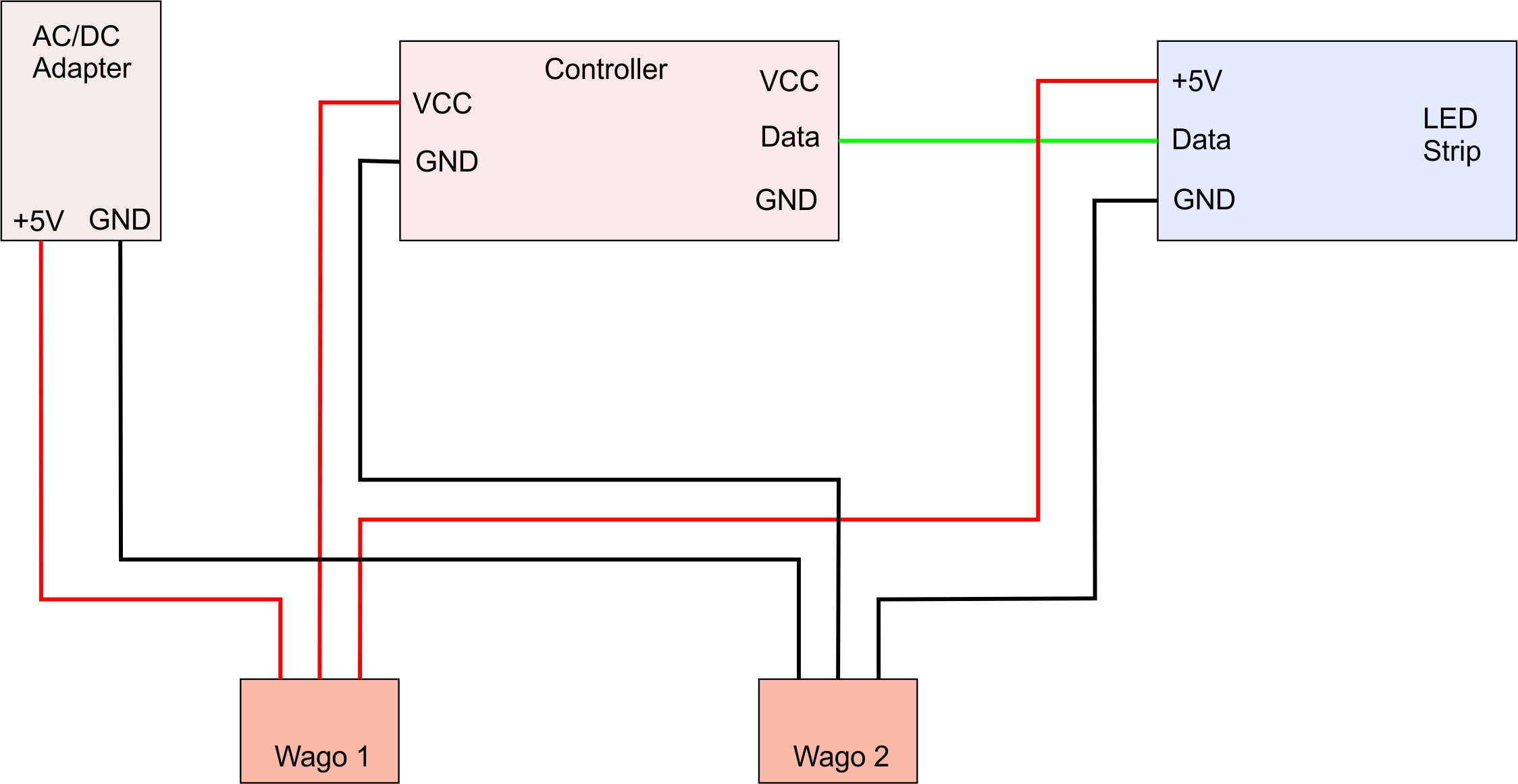

Gestern war ich bei Obi und habe die Klemmen besorgt, zuhause dann alles zerschnitten und dann gemerkt, dass es die falschen klemmen sind. Die sind nicht zum klemmen sondern zum stecken und das funktioniert bei den dünnen Kabeln irgendwie nicht. Gestern abend dann den eneuen Hinweis gelesen. Ja ich meine diese 850mAh habe ich irgendwo gelesen. Ich besorge heute neue Klemmen oder mach es direkt mit Lötverbinder und Schrumpfschläuche, davon habe ich noch genug. Ich melde mich dann, sobald ich dazu gekommen bin.
Die Direktverbindung der Spannungsversorgung zwischen Netzteil und LED-Strip ist ohnehin die beste Lösung. Damit hast du auf jeden Fall den geringeren Helligkeitsunterschied zwischen Beginn und Ende des Strips. Sollte der Helligkeitsunterschied trotzdem zu deutlich werden, kannst du +5V und GND zusätzlich am Ende des Strips anschließen. Ist dann natürlich ein langes Kabel mehr. Würde ich aber nur machen, wenn es unbedingt nötig ist.
Die Umstellung der Strombegrenzung wird dein eigentliches Problem aber auf jeden Fall lösen.

Sooo also mittlerweile läuft alles. Der Controller hatte übrigens kaum Widerstand, daher habe ich nur 2 Wago-Klemmen benötigt. Habe direkt von Obi so ein Set geholt. Die Klemmen sind echt genial, super einfach und hochwertig.
Nachdem ich aber alles neu verlegt und mit den Wagos angeschlossen habe, war das Problem immer noch vorhanden. Dann habe ich WLED geöffnet und habe bei "Enable automatic brightness limiter: Maximum Current: 850mA" deaktiviert und sofort hat der ganze Strip stark geleuchtet.
