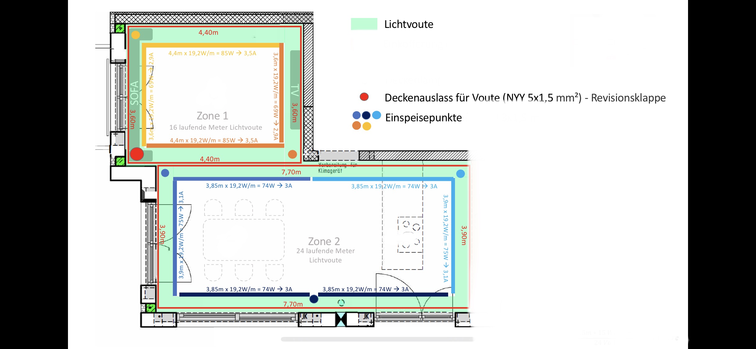

für eine indirekte Beleuchtung (40m Lichtvoute) im grossen Wohn/Ess/Küche Raum bräuchte ich eure Hilfe für die Berechnung der richtigen Kabelquerschnitte für die Einspeisepunkte (siehe Bild im Anhang).
Geplant ist folgendes:
- 2 Beleuchtungszonen (16m & 24m laufende Meter)
- Entferntester Einspeisepunkt bei ca. 8m
Setup geplant:
- 1x Meanwell Schaltnetzteil HLG-480 24V
- 40m CCT-LED-Band (warmweiss & kaltweiss), 240LED/m, 24V, 19,2W/m
- 2x Funk Controller 4x6A (jeweils 2 Ausgänge für warm und kalweiss) dimmbar
Welches Kabel (Typ, Querschnitt) sollte ich vom Controller zu den jeweiligen Einspeisepunkten ziehen?
