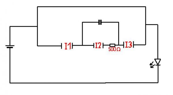

Ich weiß, ich hab kaum Ahnung von Schaltung, aber i.wie leuchtet mir das hier nicht ganz ein mit dem 7400:
Ich hab Inverter 1 Ausgang, dann den Kondensatoranschluss 1 und Inverter 2 Eingang/Ausgang, dann den Widerstand und dahinter kommt Kondesatoranschluss 2 und Inverter 3 Eingang , der zur LED und zu Inverter 1 Eingang führt.
I.wie hab ich jetzt folgendes Problem damit:
Wenn an Inverter 1 keine Spannung anliegt, liegt am Kondensator und an Inverter 2 Spannung an, also an Inverter 3 nicht und an der LED liegt wieder an.
Wenn ich jetzt aber Spannung an Inverter 1 habe, liegt an Inverter 2 und dem Kondensator keine Spannung an, der Kondensator entlädt sich also, also liegt an Inverter 3 Spannung vom Kondensator und von Inverter 2 an (LED also aus).
Für was brauch ich dann den Kondensator und den Widerstand?
Dass ich irgendwas brauche, um das Intervall zu ändern leuchtet mir ja ein, nur wie übernehmen Kondensator und Widerstand diese Aufgabe?
Die Schaltung stell ich mir doch so richtig vor?!:
Berni
ein kondensator hat 1. einen internen widerstand (milliohm bereich) und 2. ist der maximale ausgangsstrom von ttl ic´s ja limitiert, so das je nach grösse des kondensators eine gewisse zeit vergeht, bis dieser geladen ist, erst wenn diese ladung abgeschlossen ist,kippt die schaltung in den anderen zustand, nach dem kippen, vergeht wieder eine gewisse zeit, bis der kondensator entladen ist. das ganze funktioniert auch nur dadurch, dass die umschalt-
geschwindigkeit nicht unendlich ist (gatterlaufzeit). diese verzögerung führt dazu, dass der erste inverter schon umgeschaltet hat, bevor der nächste weiss was los ist^^. der widerstand dient nur dazu, diese verzögerung etwas zu verlängern, durch die verschieden grossen ausgangsströme bei low oder high am ausgang ist die entstehende signalfolge keinesfalls symmetrisch. da bei cmos ic´s ja keine entladung des eingangs über eine transistorstrecke erfolgt, muss mit einem widerstand nachgeholfen werden, deswegen benötigt man dann 3 bauelemente.
ich habe so etwas schon an 230v~ betrieben, ohne trafo, ist schon witzig, was so alles geht. aber zum nachbau kann ich da nicht raten, da das ja berührungssicher aufgebaut werden muss und noch ein paar bauteile benötigt werden.
Die Schaltung hattest du nicht übersehen, ich war nur zu faul Edit hinzuschreiben
Danke für die Erklärung...ich sehe Licht am Ende des Tunnels.
Der Vorwiderstand ist im Hinterkopf, denk einfach, es sei eine KSQ
Die Rückführung der Spannung zur Batterie hab ich mir so hingemalt, weil ich einfach drei Inverter genommen habe und mir kein IC mit Spannungsanschlüssen vorgestellt habe, ja.
besser ist auch, die led über vorwiderstand von + zum ausgang zu schalten, bei low dürfen bis zu 4mA fliessen
nicht vergessen, die beiden eingänge jedes nand gatters müssen verbunden werden.
bist du gerade dabei das ding zu basteln?
Blöde Frage, hab ich die Eingänge nicht verbunden?
Ich kenne das Schaltzeichen für einen Inverter nicht, aber eig ist ein Inverter doch ein Nand Gatter, bei dem die Eingänge verbunden sind?!
jo, das ist eine möglichkeit einen inverter zu bauen, prinzipiell geht das ja auch mit nor gattern genauso gut,da benutzt du halt nur einen eingang.
guckst du hier, der 2. oder 4. link von oben, wenn du öfters bastelst, solltest du dir die seite zu deinen favoriten hinzufügen, da sind ohne übertreibung hunderttausende von datenblättern verfügbar, du musst auch
nur ein paar zeichen eingeben und bekommst schon ein ergebnis, so suche ich oft teile
http://www.datasheetcatalog.com/datashe ... 7400.shtml
