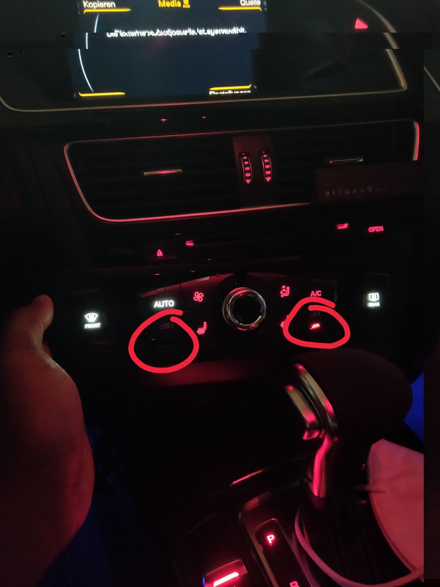

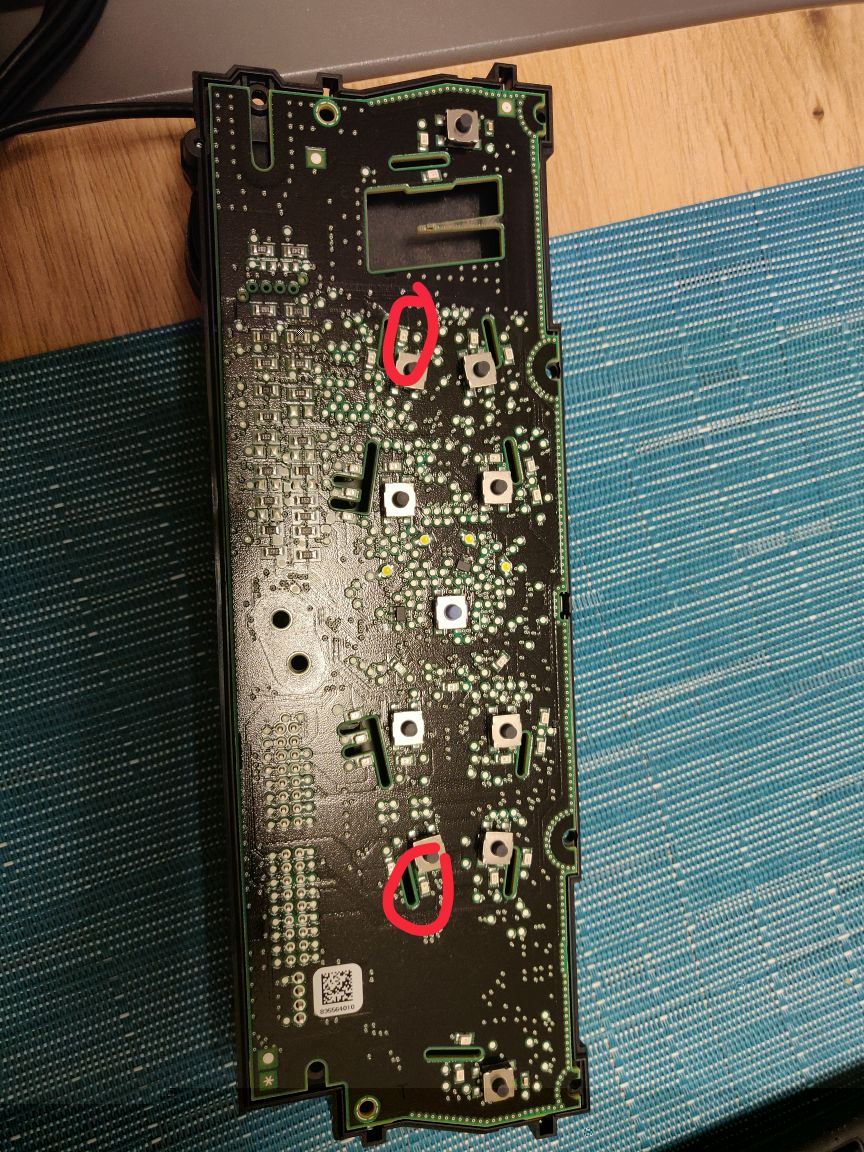

Ich bin momentan dabei die Innenbeleuchtung in meinem Kfz von rot auf weiß umzulöten.
Mir ist leider etwas unklar weshalb zwei Tasten nicht aufleuchten wollen.
Off und Umluft Tasten wollen beide nicht 🤔
PS: die andern sind nicht fertig.
Bin für jeden Ratschlag dankbar!
Fr, 30.07.21, 07:13
Möglicherweise reicht die Spannung nicht. Rote LEDs brauchen meist weniger als 2V, weiße leuchten dagegen erst mit 3V.
avenka93
Registriert: Do, 29.07.21, 21:47
Fr, 30.07.21, 09:06
Borax hat geschrieben: Fr, 30.07.21, 07:13 Möglicherweise reicht die Spannung nicht. Rote LEDs brauchen meist weniger als 2V, weiße leuchten dagegen erst mit 3V.
Fehler gefunden, es war eine kalte Lötstelle.
Funktioniert alles normal wieder 😅
