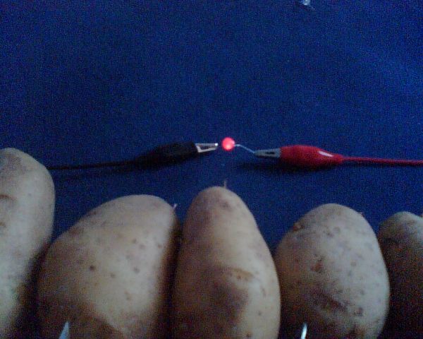

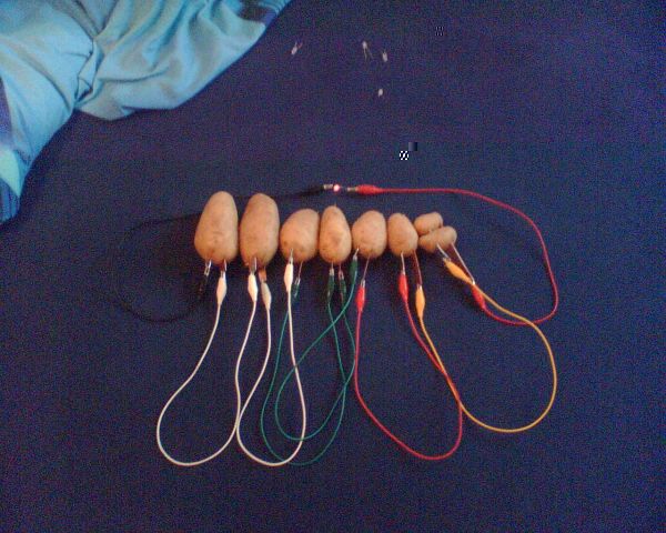

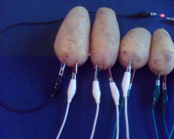

hier mal mein kartoffel reaktor man braucht nur ein paar kartoffeln etwas kupfer und alublech(es muss immer ein edles und unedles metall sein ich hatte grad nur das da), dieses blech in streifen schneiden und in die kartoffeln zu stecken mit kabeln verbinen(reihenschaltung) und in meinem falle eine rote diffus led dran hängen und siehe da sie leuchtet!
eine kartoffel erzeugt so ca 0,3V
und in meinem falle ist kupfer der pluspol

tja aus lange weile eben, experementier drang, unglauben und neugier..... hab mal irgendwann drüber gelesen, mit zitronen soll es wohl noch besser gehen hab aber grad keine da!
wer es mir nicht glaubt soll es selber testen, also bau ich jetzt meine maglite um das ich sie mit kartoffelbrei befüllen kann....

uuuuh 1V das ist guuut aber woher gold "elektroden" nehmen?
was geht noch gut außer gold und zink? und welche früchte gehen ab besten?

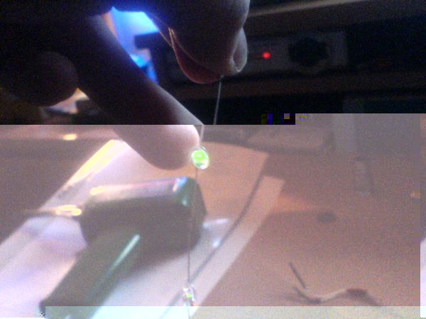

Ilker21 (ist mein arbeitskollege) hat auch mal so nen zaubertrick gemacht!! ganz normal ne angepasste Gleichspannung an eine LED Reihe gehangen, keinen Minus angeschlossen!! Dann hat er den Minus dargestellt, mit seinen fingern angefasst!!
Weiß bis heute net ob des wirklich wahr ist, er hats fotografiert!!
vieleicht könnt ihr es aus ihm rausquetschen!!
MfG Mario
MfG Mario
- norminator85
- Beiträge: 596
- Registriert: Mi, 13.12.06, 21:45
das geht ohne weiteres, bei einer spannung von ca 12V leuchtet eine led wenn man z.b. plus an die led anschließt und minus in eine hand nimmt und mit der anderen die led minunsseitig anfassen tut also ist der körper die leitung und der wiederstand
ach ja mit nassen fingern geht es besser
zu meinem ding da
ich hatte keine minus pol oder so in er hand das bild is auch kein fake ^^
und in der hand hab ich auch nix
da war einfach plus drangelötet und minus war frei in der luft nochnichtmal abisoliert
wens noch interressiert hab par schleche videos dazu gemacht ^^
bei interresse einfach per icq oder so fragen
mfg ilker
norminator lass die led mal dranhängen ^^ ich will mal wissen wielange die leuchtet ^^

zu den händen als widerstand:
feuchte hände kann man ja sogar mitm multimeter messen. der widerstand reicht ja auch aus, dass man z.b. mit ner transistorschaltung einen finger-berührschalter bauen kann...

Also der zweite Trick mit dem Glimmen geht doch ganz einfach, den Pluspol mit einem Transistor anschließen und den Minuspol um die Hand wickeln und mit dem Finger and den Minuspol der Led gehen.

also bis jetzt leuchtet sie noch von gestern abend
