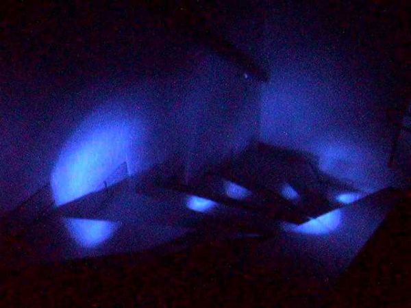

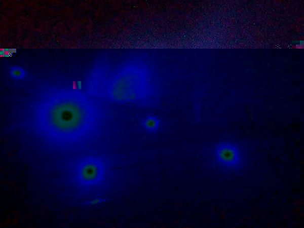

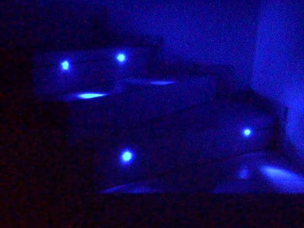

gestern kamen die Leds per Paket
u. heut haben wir mit'm Handy die Fotos gemacht  :roll:
ich hoffe, man kann es einigermaßen erkennen, so sehen sie aus: :lol:
Di, 04.04.06, 21:05
wow sieht echt super aus, aber blendet das nicht beim hochgehen?
Welche LEDS hast du dafür verwendet? also wieviel mcd?
Dickes lob om Blaufetischisten  :D

also wenn man nur die leds betrachtet sieht es ja gut aus, war bestimmt auch ne riesen arbeit,aber ich find die sollten mehr aufn boden strahlen und nicht gegen die wand. aber sieht gut aus
RivaDynamite
Beiträge: 210
Di, 04.04.06, 22:53
Finde auch dass die zu sehr die wände beleuchten. hast du LEDs zum testen da? Wenn du die in den fliesen leicht von unten schräg anschleifen würdest, also die Linse, müsste das licht eigentlich so gebrochen werden dass es mehr nach unten strahlt. Kannst ja mal testen.
C.Hoffmann
Beiträge: 1857
Di, 04.04.06, 23:42
Ich wette die sind extrem hell für die Nacht. Ich würde mal versuchen den Kopf der LED abzuschleifen bis er gerade ist (also keine Kuppel mehr hat). Dadurch wirds automatisch 10% dunkler, wesentlich gleichmäßiger und du hast keine "Kreise" an der Wand, da der Abstrahlwinkel enorm vergrößert wird.

Es blendet nicht, wenn man hoch geht, wir haben alle 2 Stufen 2 leds
3mm Ultrahelle LED blau 6900mcd 20° 3.1V
verwendet. Die sind noch nicht überall optimal eingestellt, verfugt ist auch noch nicht, als die "Kreise an der Wand" werden noch korrigiert. Es soll schon mal so sein, dass es nach unten strahlt.
Zu hell ist es uns nicht, es passt gerade gut so, uns gefällt es, dunkler würden wir gar noch wollen.
Aber die Idee mit dem Abschleifen testen wir viell. mal, haben noch leds über.
So, der Rest folgt später, wenns optimal eingestellt ist, können wir ja noch mal ein Foto einstellen.

Vielleicht di enächsten fotos mit der Digi-Cam. Könnte mir vorstellen, das die Handykamera etwas zu schlecht ist um ein reelles Bild hinzubekommen.. vor allem bei Nacht schwierig.
