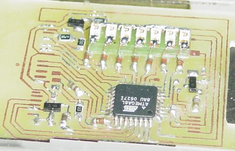

Mit dem Toner-Direkt-Verfahren habe ich bereits Platinen mit 0,25 mm Leiterbahnen erstellt. 0,1 mm Leiterbahnen wären sogar möglich.
Ehrlich gesagt bin ich ein sehr ungeduldiger Mensch, die ein paar Minuten fürs Belichten sind für mich eine Ewigkeit, bin immer so gespannt auf das Ergebnis. :wink:
Hier zwei Bilder von meiner Platine mit 0,25 mm Leiterbahnen mit Atmega8L in SMD.

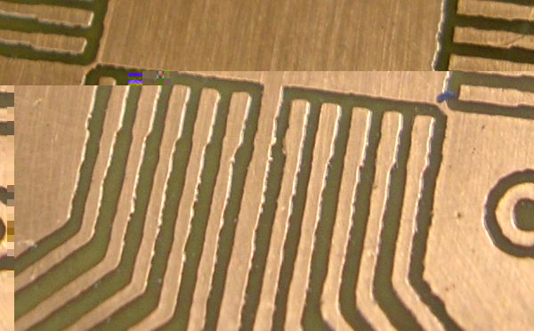

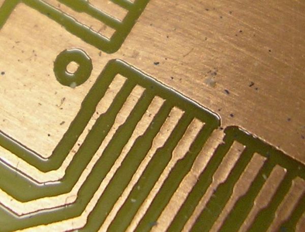

Also mit beiden Verfahren bekommt man brauchbare Ergebnisse hin
Hier hab ich die Platine mit einer overhead-Folie für Laserdrucker belichtet. Mit einem 500 Watt Halogen Strahler aus ca. 30cm Entfernung etwa 5-7Min lang (muss ausprobiert werden). Zum Ätzen hab ich Natriumpersulfad in so eine
kleine Box aus Plasik warm gemacht mit heißem Leitungswasser aus so 40-50 °C.
Ergebnis:
und hier die Tonermethode mit gleichem Ätzverfahren:
Das was noch so Schimmer und wie Wasser aussieht ist Lötlack. Der verhindert das das blanke Kupfer Oxidiert und dient dann als Flussmittel beim Löten.
