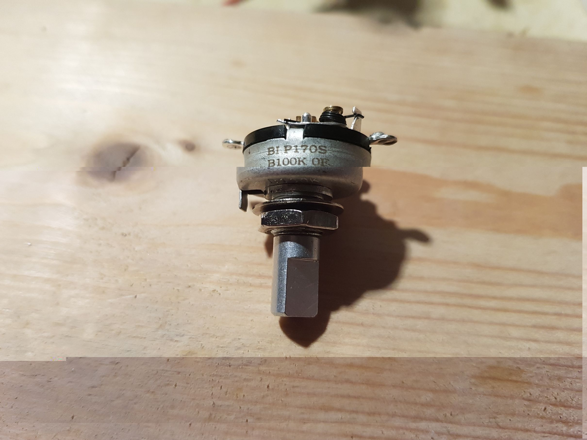

Das ist in der Tat nicht so einfach. Schon wegen dem imensen Einschaltstrom (20A beim LCM 25). Am besten SolidState Relais mit Nulldurchgangserkennung verwenden. Aber auch das braucht natürlich Strom (wenn auch nicht viel). So gesehen musst du entweder doch mit dem Poti Schalter 230V schalten, oder ein kleines Netzteil dauerhaft mit Strom versorgen. Mach mal ein Foto von dem Poti mit Schalter...

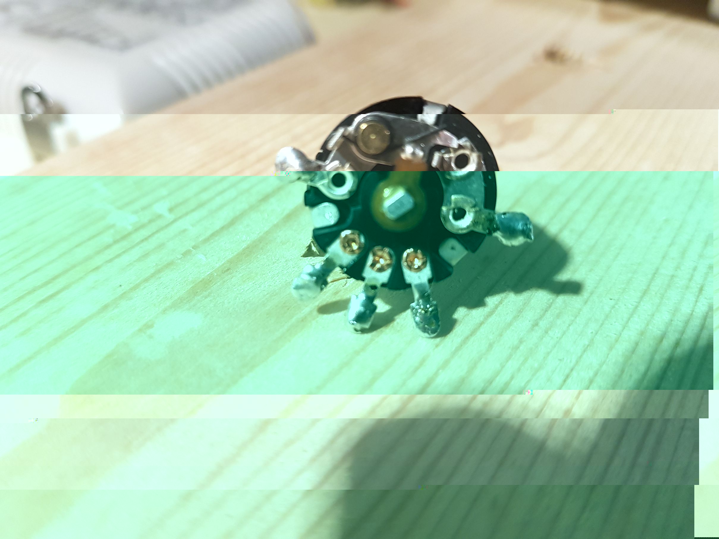

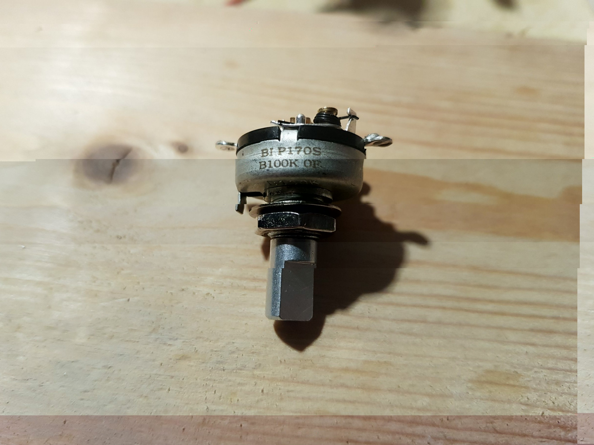

Dankeschön! Besonders für den Hinweis auf die 20A. Anbei 2 Bilder:
Hier auch der Link aus meinem 1. Beitrag. Wenn ich das Datenblatt richtig verstehe, brauche ich über die Schaltung des Netzteils gar nicht erst nachzudenken. :-)
Mo, 25.01.21, 16:44
Naja... Über so einen quasi offenen Schalter würde ich auch nicht gerne 230V schalten... Mit so einem gekapselten Schalter: https://www.reichelt.de/drehpotentiomet ... 88320.html schon eher. Mit dem Schalter könntest Du dann (mit 230V) ein solches Relais schalten: https://www.reichelt.de/leistungsrelais ... ol_2&nbc=1 (das verträgt bis zu 30A inrush current). Dann wäre es ohne Ruhestrom machbar.

Bei dem Poti sind ja Schalter und Poti quasi getrennt und nur über die Plastikachse verbunden.Da würde ich mir keine Sorgen machen.
