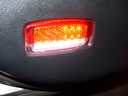

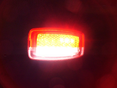

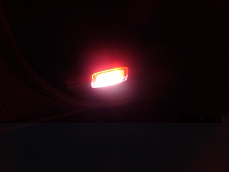

Ich habs endlich geschafft, nachdem ich zwei Wochen (wenn ich halt Zeit hatte) nach einem Fehler gesucht habe. Die weißen suflu´s leuchteten auf Anhieb, die roten taten gar nix.
Ich hab mir dann nochmal rote bestellt, aber klugerweise gleich mit den suflu Testgerät für 5 Euro´s
Dann musste ich feststellen dass bei einigen Leds plus und minus vertauscht war. Ich hab dann im Internet gelesen dass es schon mal sein kann dass verschiedene Hersteller Anode und Kathode (schreibt man das so?) tauschen.
Jede Led vorm verlöten getestet und schon gings
Wie immer kommt das auf den Fotos nicht so rüber, schaut jedoch saugeil aus !!!!!!
THX 4 Help !!!
hi
haste schön gemacht sieht geil aus
mfg ilker
