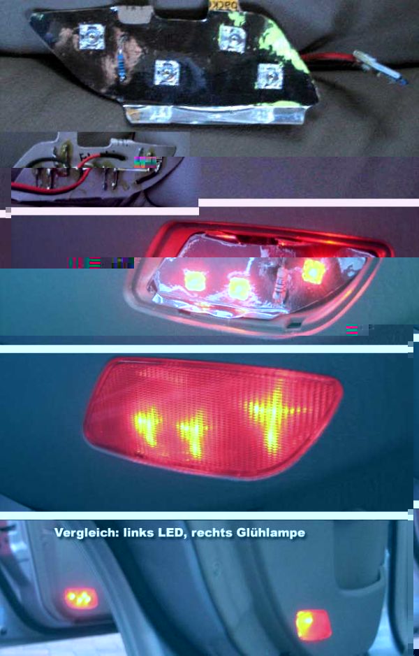

Die 4 Warnleuchten in den Türen meines Autos schrien geradezu nach LEDs.
Also hab ich sie "erlöst":
Aus Bequemlichkeit als Trägermaterial einfache Pappe genommen. Mit Autolack fester gemacht, hat man ein gutes, leicht zu verarbeitendes Platinenmaterial, auf dem man auch löten kann.
Aus etwas Plastik einen kleinen Stecker geschnitten, der dann in die Fassung der originalen 10mm Glassockellämpchen paßt.
Nun eine einfache Reihenschaltung mit 3 (Beifahrerseite) oder 4 (Fahrerseite) SuperFlux-LEDs (2V, 20mA Einchip)und einem gut dimensionierten Vorwiderstand in Reihe (0,6W, 390 Ohm) davor, und fertig.
Auf dem untersten Bild sieht man gut im Vergleich, daß die 4 LEDs in der Leuchtkraft (subjektiv) locker mit dem Glühobst mithalten können. Nur werden jetzt nicht mehr 5W sondern nicht mal 1W aus der Batterie gesaugt...
Kleiner SuFlu-Mod am Auto
Ja, die Digicam gibt nicht den Eindruck wieder, den man als davorstehender Mensch hat.
Aber immerhin zeigt schon das Vergleichsbild eine vergleichbare Lichtleistung, obwohl die LEDs weiter weg von der Camera sind, und eben nichtmal 1W dafür verbrauchen.

Tja, das kann nur eine Spiegelreflexkamera.Romiman hat geschrieben:Ja, die Digicam gibt nicht den Eindruck wieder, den man als davorstehender Mensch hat.
Die LED haben jedenfalls eine bessere Ausleuchtung.Romiman hat geschrieben:Aber immerhin zeigt schon das Vergleichsbild eine vergleichbare Lichtleistung, obwohl die LEDs weiter weg von der Camera sind, und eben nichtmal 1W dafür verbrauchen.
