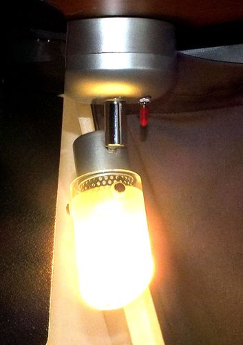

Hallo Wissende,
ich habe mich hier in der Hoffnung angemeldet, einen Hinweis zur Nachbeschaffung eines Leuchtmittels für den Lesespot in einem Wohnwagen zu erhalten (flackert und fährt nicht mehr hoch. Es liegt nicht am Dimmer auf der großen Versorgungsplatine - das Leuchtmittel des anderes Spots verhält sich in der Leuchte normal). Über die Werkstatt wäre das eine Ausgabe Richtung 40 EUR.
Auf dem Leuchtmittel finde ich nur die Aufdrucke "Sielux, 12 V/2 W". 12 LED-SMD. Durchmesser 35 mm,
Die Lampe wird gedimmt - vermutlich per PWM. Also muss es ein dimmbares Leuchtmittel sein, oder?
Ich habe nichts Passendes gefunden, würde aber keine 40 EUR ausgeben, sondern dann eher einen kpl. neuen Spot mit Leuchtmittel für ca. 20 EUR kaufen.

1. Leuchte ausgebaut. Im Sockel ist Platz für einen kleinen Kippschalter (2,50 EUR inkl. Versand). In Zukunft bin ich selbst Herr meiner Erleuchtung.
2. Reingesteckt wird eine 08/15 LED mit 2... 3 Watt, nicht dimmbar (5...8 EUR).
3. Kabel lässt sich von der vorgesehenen Position auf der großen Platine abziehen und auf fest 12 V umstecken.
