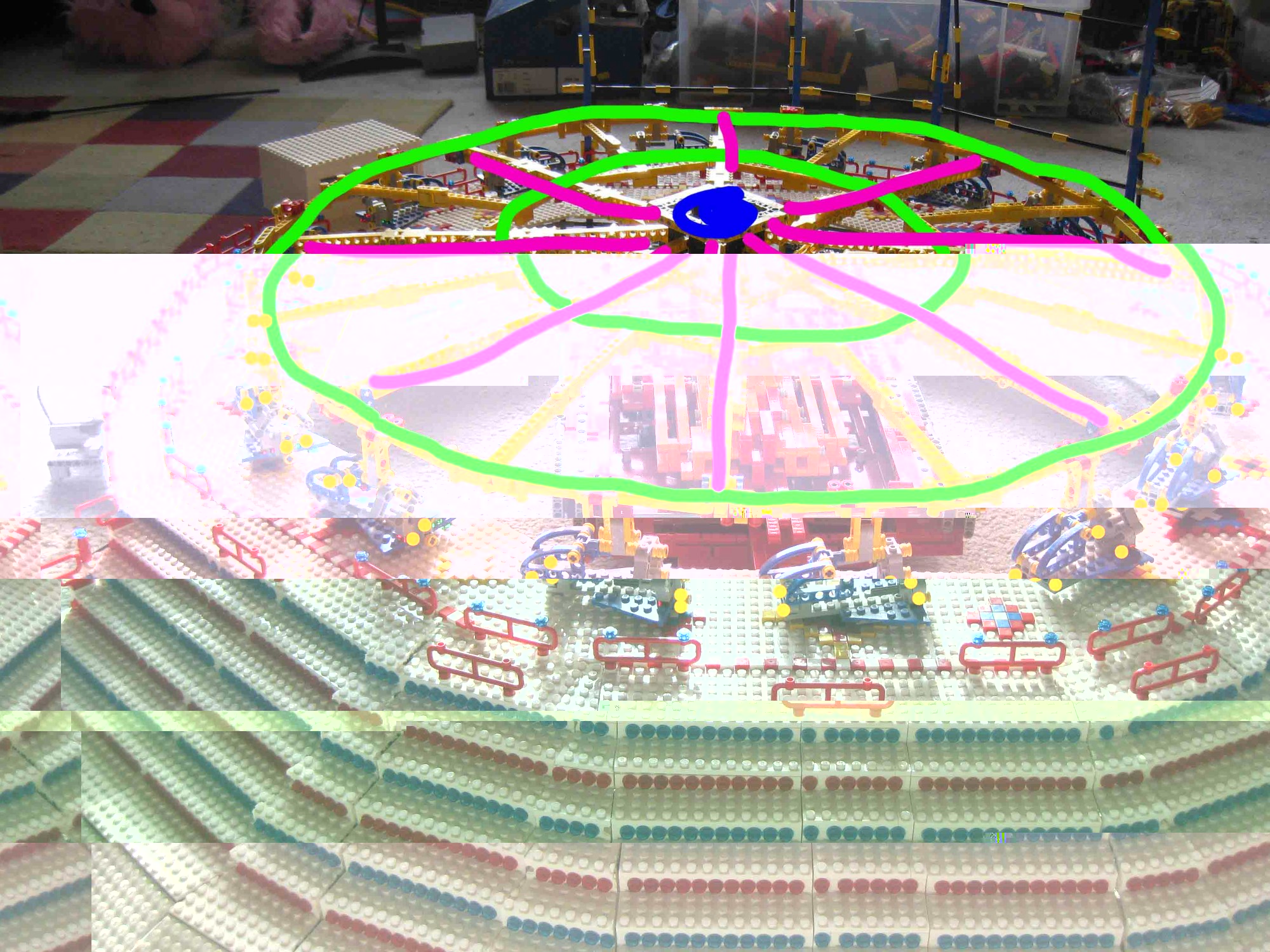

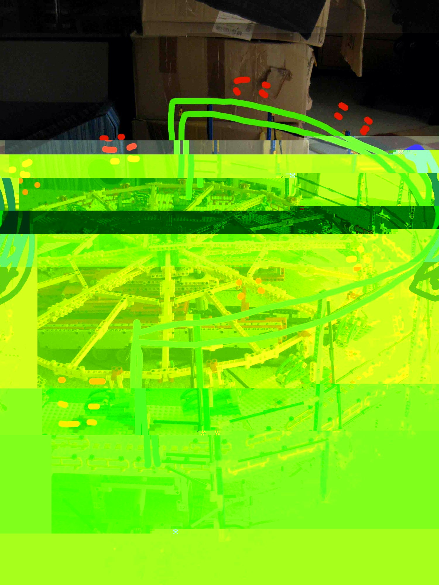

Hier mal eine grobe vorstelleung wieviel flaeche ich gerne bestuecken wuerde. Die tragenden oberflaechen haben eine breite von 5 mm. Gruen und Lila - die tragarme und der aussere Kreis.
Blau - Ich nenne es die Radkappe. noch nicht gebaut, weil ich nciht weiss die From und groesse der Lichter.
Orangepunkte an den Gondel - Einfache Lichter Weiss vorne, rot hinten. Rot vielleicht leicht heller und dunkler werden um triebwerk glimmen zu simulieren.
Gruen- Lauflichter (2 reihen) die an der Oberseite der Rueckwand angebracht werden sollen.
Blau- Name des Geschaefts - Gefuellt mit LEDS
Rot- Mehrfach scheinwerfer, die in verschiedenen Farben an und aus blinken. MIt weissen llcihtern die nur beim Be und aussteigen des gefaehrts an sind und beim fahren als strobe (flimmer?) Licht genutzt werden koennen.
Das der Generelle ueberblick. Wie gesagt Fragen ,die kommen muessen, weil ich nicht viel ins detail gegangen bin (weil ich auch nicht genau weiss welches) benatworte ich gerne.

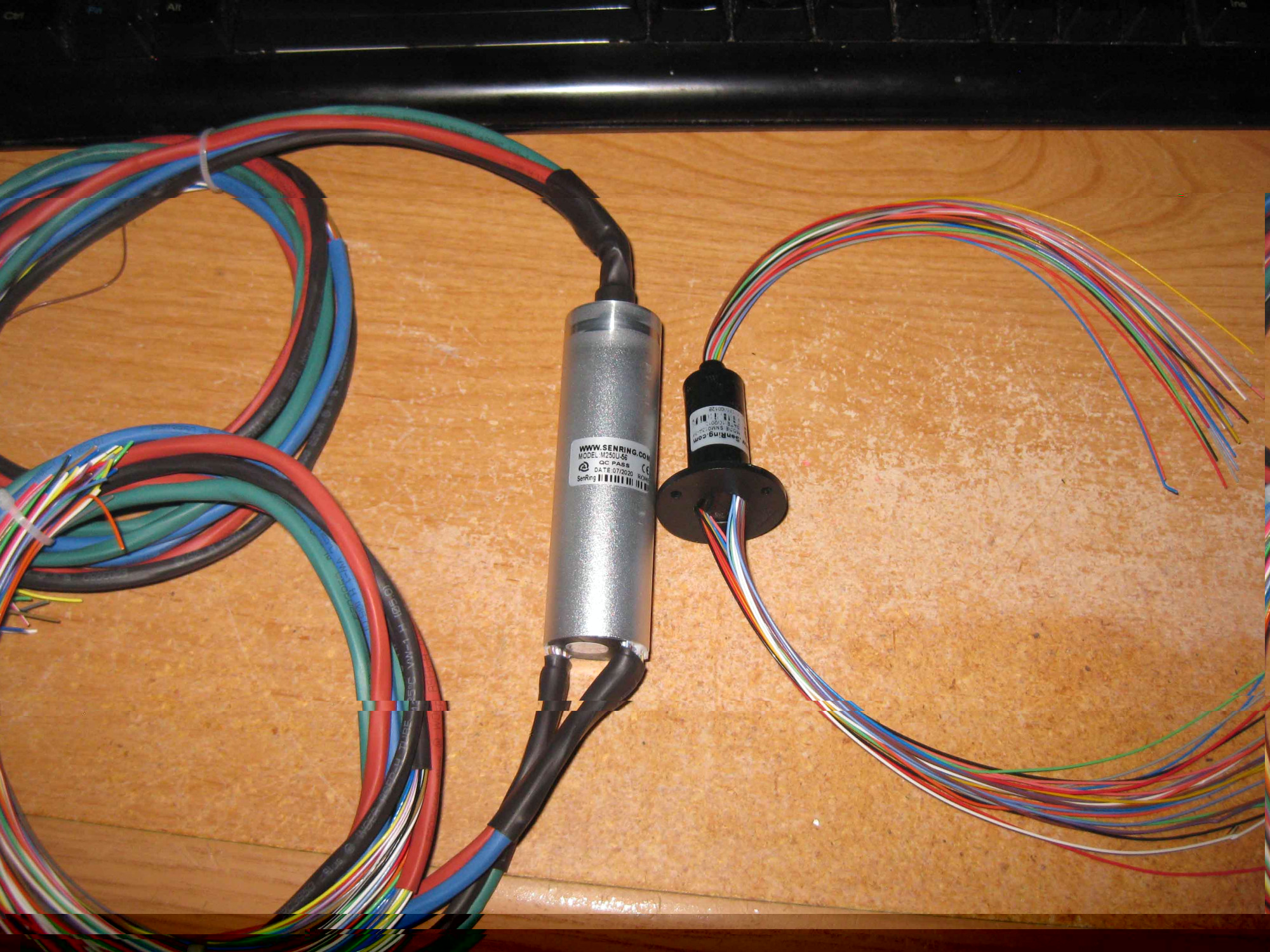

So die Sliprings sind angekommen und mein lieber Oschi, haben mich richtig erschrocken, weil das Paket richtig schwer war. Aber viel vom Gewicht liegt an den Kabelstraengen.
Ok, bevor ich anfange Sachen zu bestellen/liste zu machen. noch ein paar Fragen.
Die Kleinen LEDs an den Gondeln. Es muessen 4 pro Gondel sein und du hast einen wiederstand erwaehnt. Wieviel ohm sollte der mit 4 LEDS pro Gondel haben. Und ich nehme an ich brauche einen wiederstand pro gondel (der zwischen dem haupt stromkries und der Gondel plaziert wird).
Eine andere Frage. Gibt es kleine einzel LEDs, die aber ebenfalls von software angesteurt werden kann. So halt wie ein Strip, aber man kann jede Form draus erstellen.
Wegen dem Netzteil, ich wohne in den USA, also anderes Spannungsnetz. Waere so ein meanwell schaltnetzteil ok
https://www.led-genial.de/Meanwell-Scha ... 300-5V-60A ...hier zu benutzen. Ich denke mit all den Schaltkreisen ist so ein netzteil mit den Schraub anbinungen besser.
Und noch ne dumme Frage, aber die kabel des Sliprings sind ca 0.7 mm dick. kann aber online so duenne draehte nicht finden. Irgendwelche quellen? Hab schon bei Mouser Electronics geguckt, die haben normalerweise alles..aber irgendwie nciht diese. Das gleiche fuer verbindungstecker fuer diese Duennen kabel, da das Fahrgeschaeft ja irgendwie auf und abgebaut werden muss.
Hängt von der Farbe der LEDs ab (und natürlich von der Versorgungsspannung).Die Kleinen LEDs an den Gondeln. Es muessen 4 pro Gondel sein und du hast einen wiederstand erwaehnt. Wieviel ohm sollte der mit 4 LEDS pro Gondel haben.
Klar, gibt es auch. Entweder die gleichen wie auf den Streifen (SMD): https://www.amazon.de/LED-WS2812B-integ ... B00GR3MVLK oder 5mm: https://www.amazon.de/PL9823-F5-bgl-WS2 ... B00L9I1P5G Als bedrahtete 3mm LEDs sind mir aber keine geläufig.Gibt es kleine einzel LEDs, die aber ebenfalls von software angesteurt werden kann.
Ja.Waere so ein meanwell schaltnetzteil ok
Ja.: https://www.pollin.de/p/schaltdraht-etf ... arz-562857kann aber online so duenne draehte nicht finden. Irgendwelche quellen?
Noch dünnere/kleinere als die üblichen Jumper Kabel (z.B.: https://www.amazon.de/Female-Female-Jum ... B01EV70C78 ) sind mir auch nicht bekannt.Das gleiche fuer verbindungstecker fuer diese Duennen kabel

Danke fuer den pollin link. Konnte dort sogar gelben draht in dieser groesse finden.
Wegen den steckern, ja na diese hab ich auch gedacht...wusste aber nicht ob es noch kleinere gibt.
