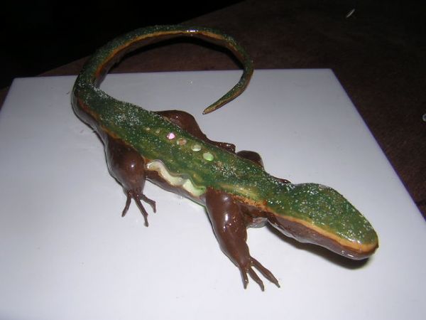

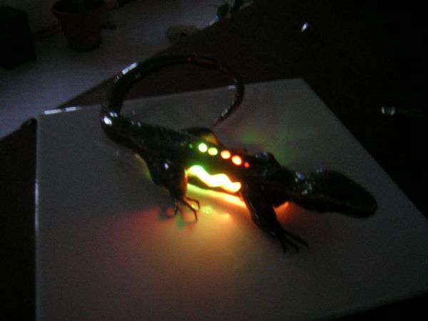

Hi Freunde des Lichts in Eurasia,
News from the Canaries 8)
I Pimped my Kachel :!:
Material:
eine Standardfliese
2 Rainbows
200 gr. selbsthärtende Knetmasse u. 5gr. Poliesterharz, bisschen Farbe
1x 1 ohmio Resitancia
1x altes Ladegerät
eine Einheit Silikon
bissel Klingeldraht und Lötsinn
Dann hab ich alles angemalt und zusammengeklebt.
in die Dose und...
:idea:

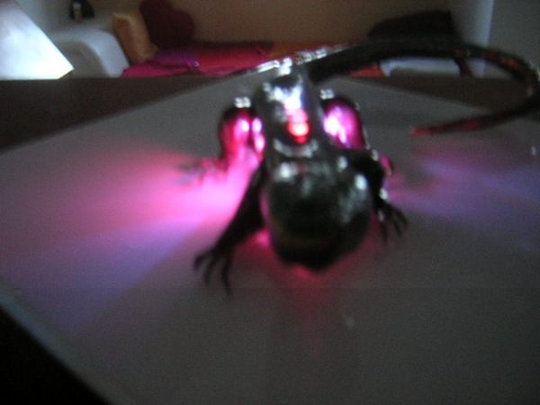

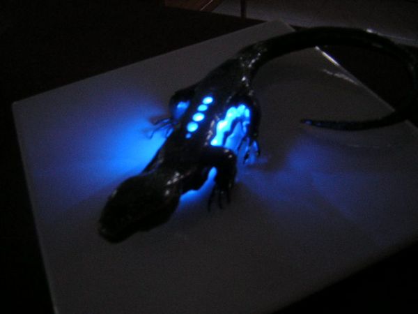

...es blinkt und blinkt
Ich hoffe Euch gefällts und Ihr macht es nach :!:

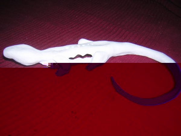

Das schwierigste und vorallem zeitaufwendigste ist natürlich die Figur.
Also das Teil hab ich mit selbsthärtender Plasteline gemacht, weiß nicht ob man das in good old Germany kaufen kann :?:
Is aber geiles Zeug, weil es sich auch im getrocknetem Zustand super bearbeiten lässt. Riecht bloß übelst.
1.
Beim Rumpf hab ich damit angefangen die Masse um einen Stift zu formen, um einen
Hohlraum zu bekommen.Füsse und Schwanz als letztes
1 Tag trocknen
...danach schön schleifen und nix abbrechen :!:
Am besten mit nem Dremel, die ganzen "Lichtfenster" reinfräsen.
Farbe und Sand drauf und zum Schluss hab ich Poliesterharz draufgeschmiert (Glanz und Stabilisierung)

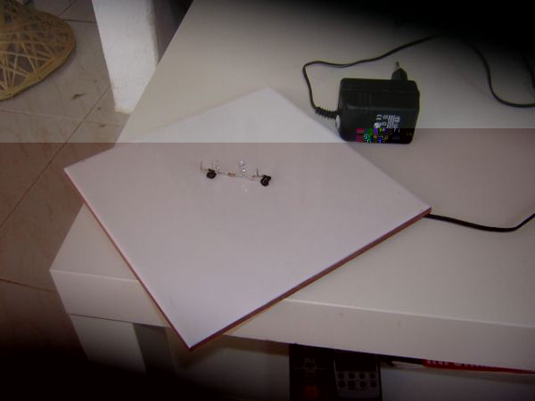

die Kachel und die Kabel sind relativ simpel.
Figur ausrichten um die Löcher für die Rainbows zu ermitteln.
Anreissen und durchbohren.
Auf die Rückseite der Kachel einen Schlitz mit der Flex für das Kabel, damit die satt aufliegt und
später nicht kippelt.
Kabel im Schlitz mit Silikon versenken....trocknen
3.
Rainbows in Reihe mit ihrem Widerstand so verlöten, das sie zwischen die Löcher passen und vorallem in die Figur.
Kabelenden verknoten und abisolieren, Leuchtmittel richtigrum anlöten. Alles schön prüfen und zurechtdrücken.
Figur mal aufsetzen, ob es passt und wenn es passt, 2 Silikon punkte auf die Figur und auf die fettfreie Kachel
setzen, ausrichten, trocknen, fertig.
