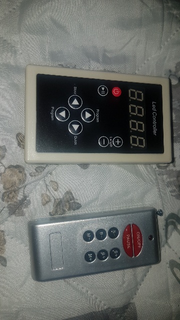

Meine jetzigen sind leider kaputt, hatte ca. 130 programme. Ich weis leider auch nicht mehr, um welchen led stripes es sich handelt
Der controller ist leider kaputt

Hallo zusammen und zurück zum thema led streifen. Dank der corona krise habe ich nun die zeit, mich mit den leisten zu beschäftigen
Entschieden habe ich mich für 3 x 5meter streifen mit 144 led/m-----> 43.3 watt/m. Die Rechnung:
