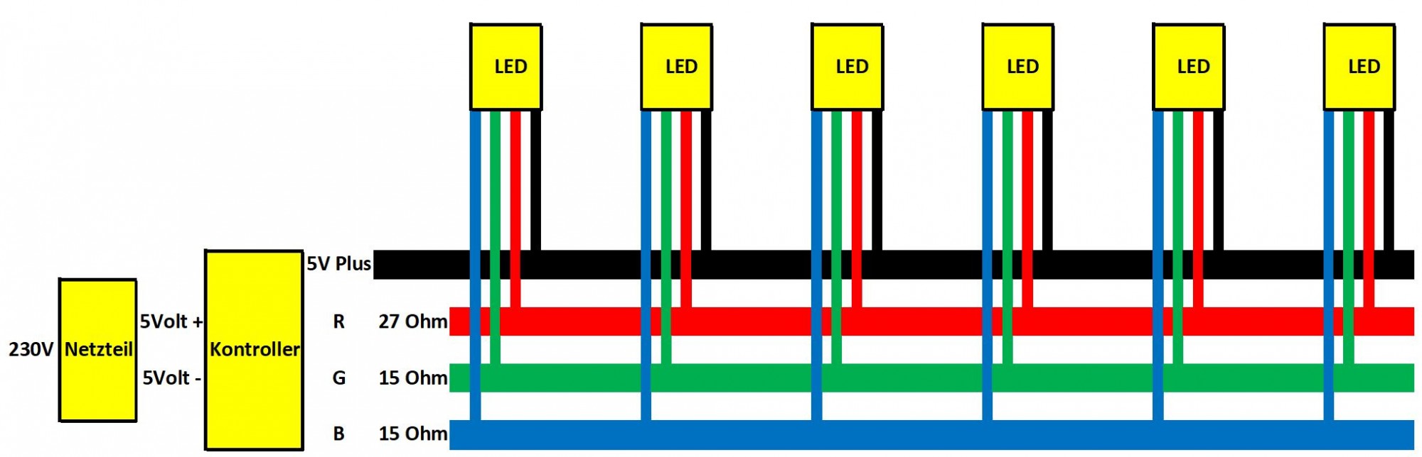

Ich wollte nun eine Leitung legen von der die 6 LED´s abgehen. Wenn dann Eine ausfällt, leuchten die Anderen trotzdem weiter. Und dann an jede LED an den Pluspol einen Vorwiederstand löten mit 120Ohm. Das entspricht, wenn ich nicht falsch gerechnet habe, 2,6Volt.
Sehe ich das richtig, dass die Angabe der Flußspannung sich auf die 3 RGB Chips bezieht? Also sind die 2,6 ein wenig zu hoch für den ersten Chip und etwas zu wenig für Zwei und Drei. Helligkeitsunterschiede wären mir da egal. Ich möchte aber nicht in jede Minusleitung an jeder LED einen Vorwiederstand löten müssen. Kann ich das so machen?

Flußspannung 2,2 / 3,3 / 3,4 V
bezieht sich auf die drei Farben: Rot, Grün und Blau.
Die roten würden bei 2.6V schon durchbrennen und die blauen und grünen nur sehr schwach leuchten. Und wenn alle 3 Farben gemeinsam leuchten (sollen), sind die 120 Ohm schon so viel zu viel, dass die roten gar nicht mehr leuchten würden.
Nein. In dem Fall hilft nur ein gemeinsamer Vorwiderstand pro Farbe für alle 6 LEDs. Dann brauchst Du nur 3 Widerstände.
Also 27 Ohm für Rot, und je 15 Ohm für Grün und Blau. Einziger Nachteil wenn eine LED ausfällt, bekommen die anderen den zusätzlichen Strom ab. Was sie bei einer ausgefallenen LED auch noch verkraften würden. Wenn aber mehr als eine ausfällt, werden die anderen sehr wahrscheinlich gleich mit ausfallen, weil sie dann definitiv zu viel Strom bekommen würden.
Noch was: Zur 'Beleuchtung' reicht das nicht. Ist (mit so schwachen LEDs) reine Deko.

Also bastel ich das nun so zusammen:
Do, 16.01.20, 13:28
Ja. So sollte das funktionieren.
