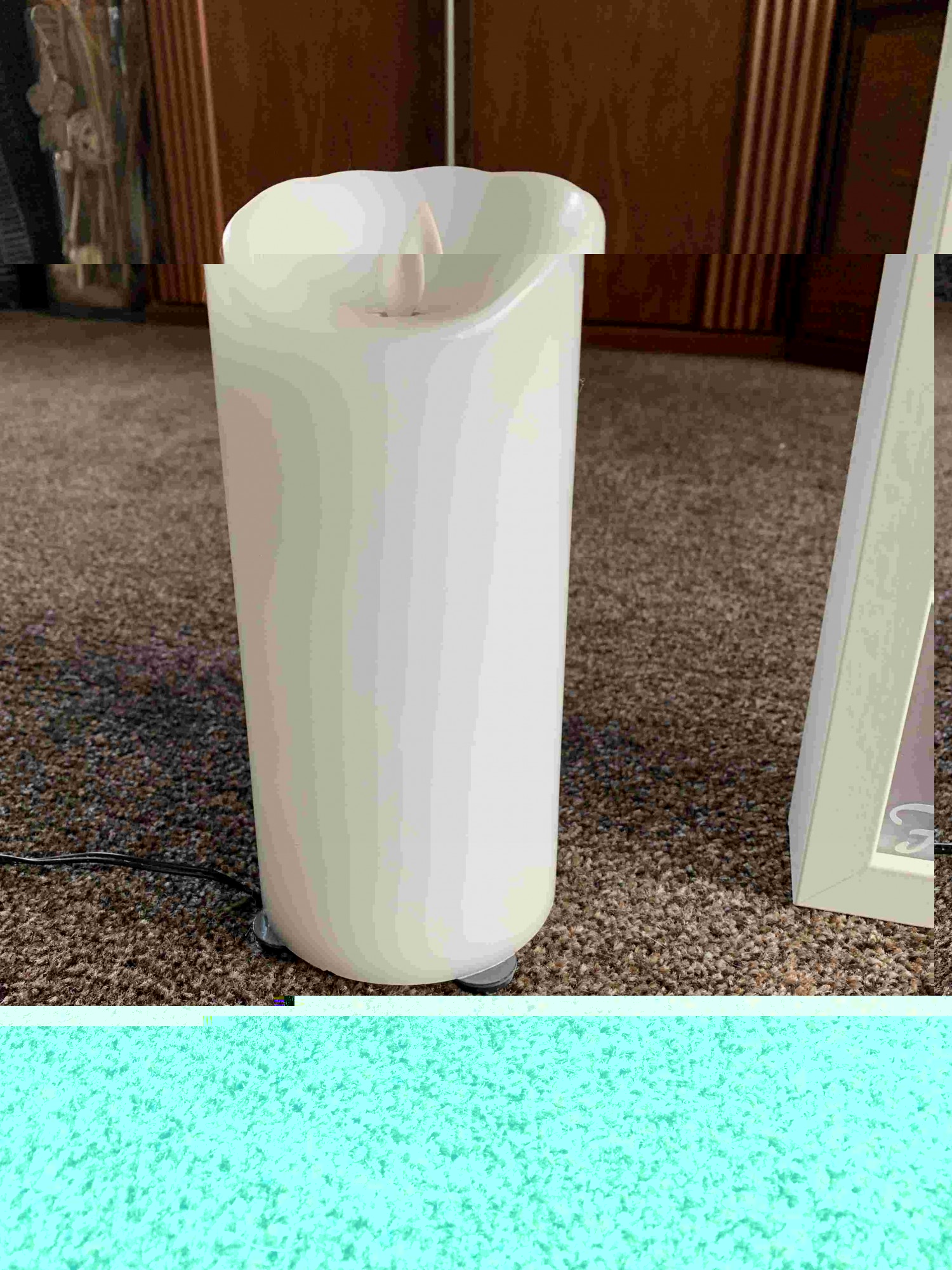

Hallo liebe Gemeinde,
ich brauche Eure Erfahrung und Kenntnisse in E-Bastelleien, da meine schon zu lange her sind.
Wir hatten von einigen Jahren eine Echtwachs-Led-Kerze gekauft, in die normalerweise zwei 1,5V AA-Batterien eingesetzt werden.
Natürlich passte mir der Verbrauch an Batterien auf Dauer nicht, da die Lampe im täglichen Einsatz war. Akkus waren hier auch keine Lösung, da diese nach nur wenigen Tagen entladen waren und getauscht werden mussten.
Ich hatte damals ein 5V Steckernetzteil und habe 4 Dioden vor diese Kerze geschaltet, um auf die 3V zu kommen und diese Lösung lief einwandfrei.

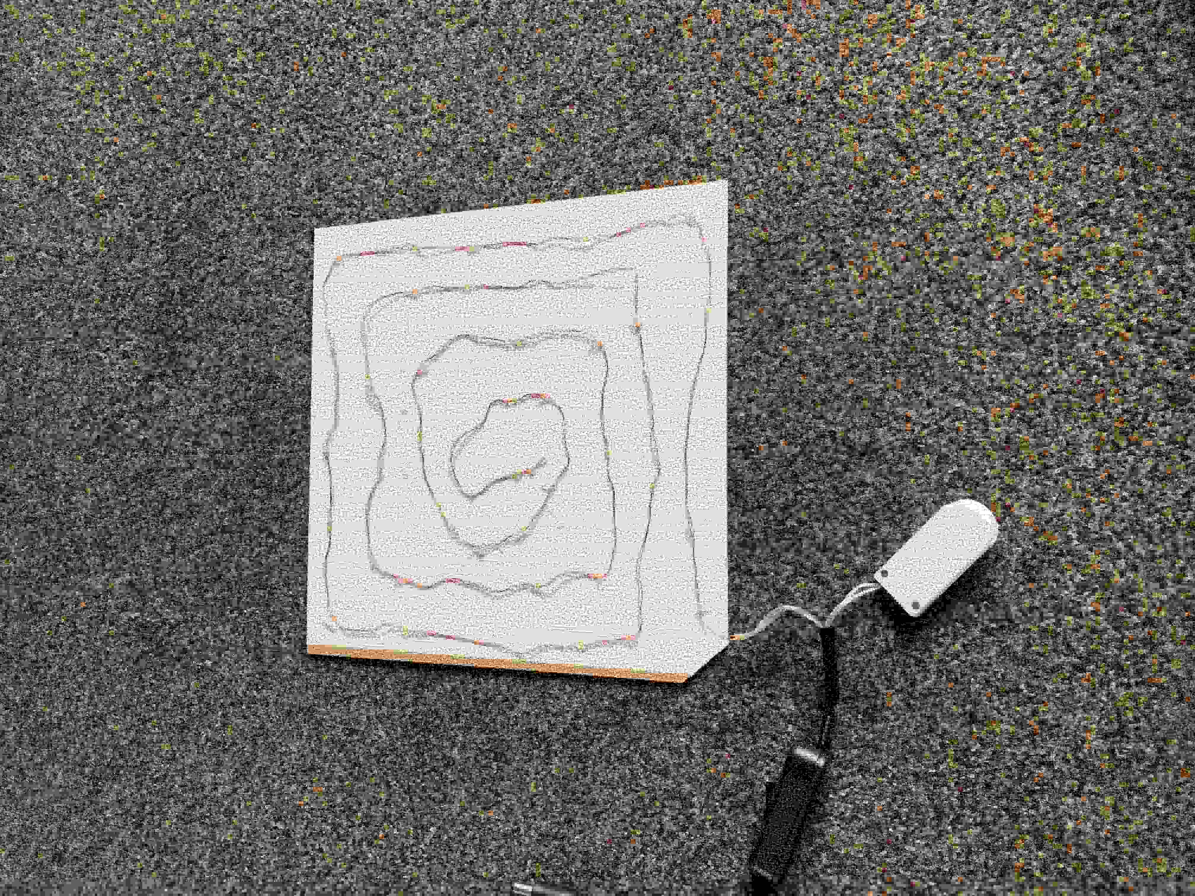

Jetzt hat meine Frau einen beleuchteten Bilderrahmen geschenkt bekommen. Stromversorgung sind zwei 2032 Knopfzellen (jeweils 3V).

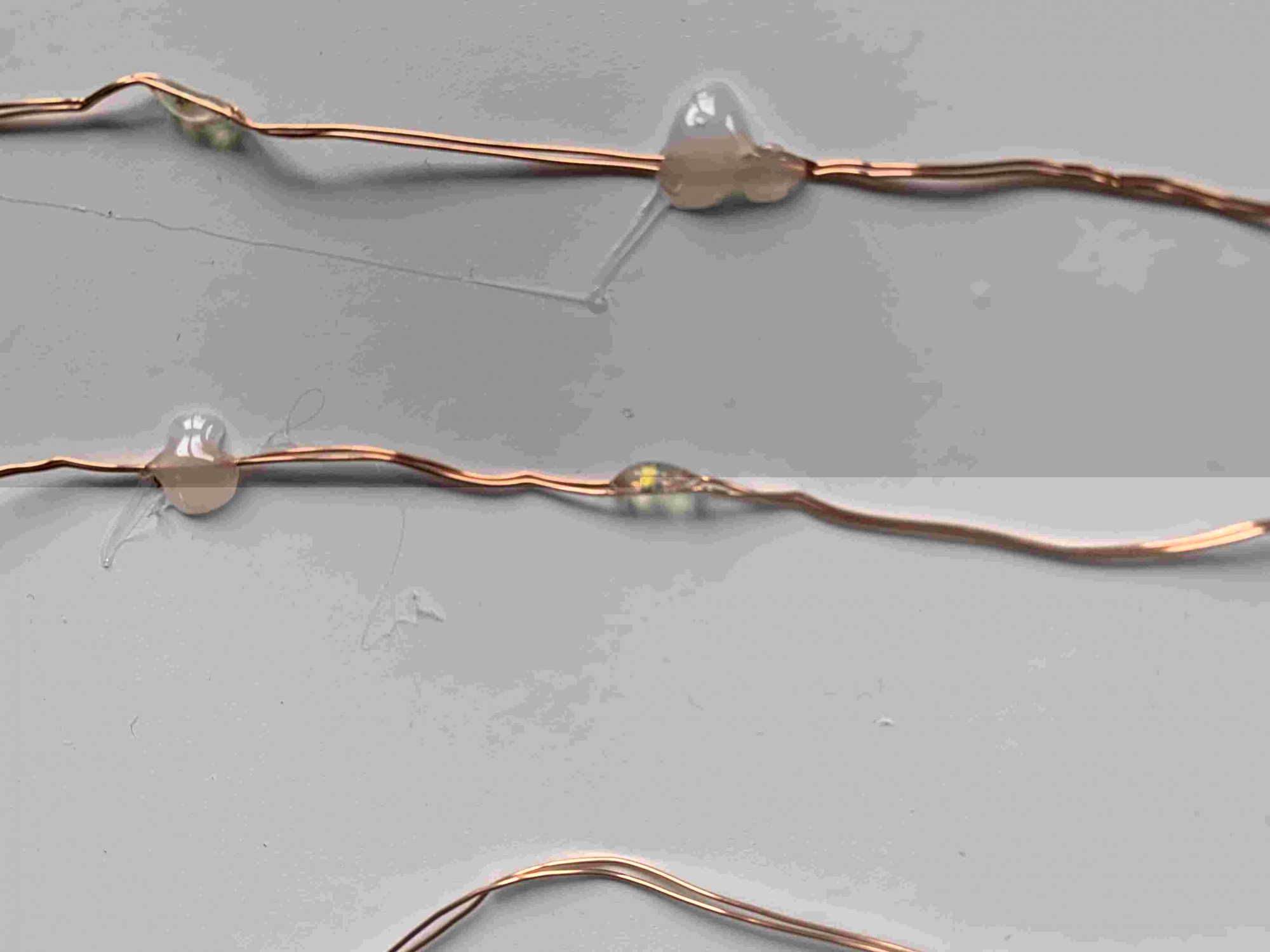

Es sind 20 dieser LED in Reihe geschaltet. Natürliche keine Typenbezeichnung.
Da habe ich jetzt eine Steckverbindung parallel zum Batteriehalter angelötet und wollte nun diesen Bilderrahmen wiederum parallel an das Steckernetzteil anschließen.
Also über den einen Strang 5V durch 4 Dioden auf 3V reduziert Richtung LED-Kerze.
An den zweiten Strang die 5V an den Bilderrahmen.
Beide für sich angeschlossen leuchten auch einwandfrei. Im Parallelbetrieb allerdings leuchtet die Led-Kerze für einige Sekunden mit und geht dann aus. Der Bilderrahmen leuchtet allerdings weiterhin und genau hier bin ich ausgezählt.

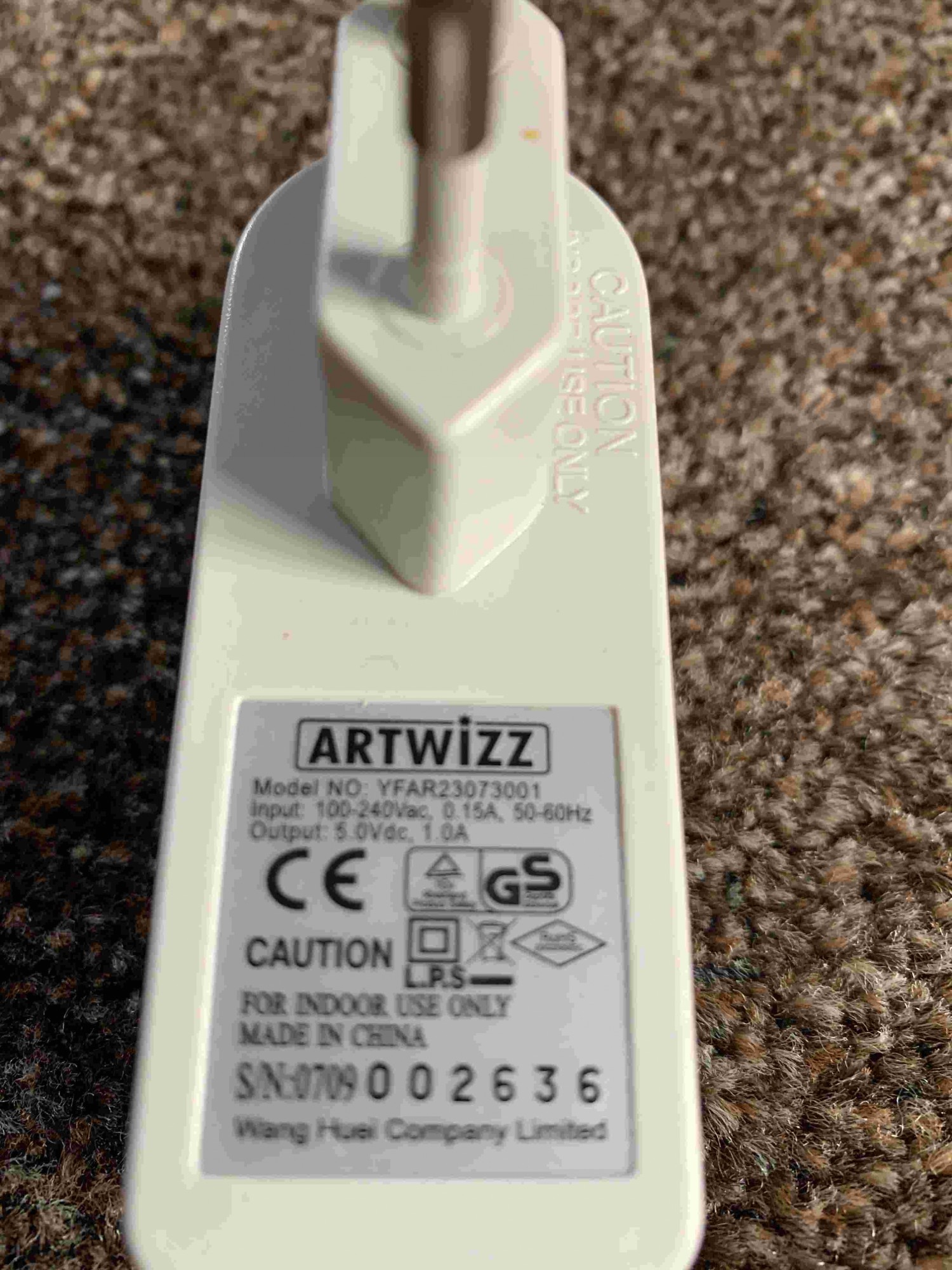

Warum ist das so? Das Steckernetzteil liefert sekundär (lt. Aufschrift) 5V und 1A.
Ich kann mir nicht vorstellen, dass die 1A für beides zusammen nicht ausreichen sollte, aber vielleicht liegt hier genau mein Irrtum.
Habt Ihr eine Erklärung oder Tipp für mich. Vielen Dank schon jetzt und ein schönes WE.

Mal 'ne blöde Frage: sind die Batterien noch im Batteriefach? --> Die müssen raus.
Sa, 30.11.19, 17:50
Hast Du schon die Spannung an der Kerze gemessen?
Ich gehe davon aus, dass sie schon vorher grenzwertig niedrig war und jetzt für die Kerze nicht mehr ausreichend ist.

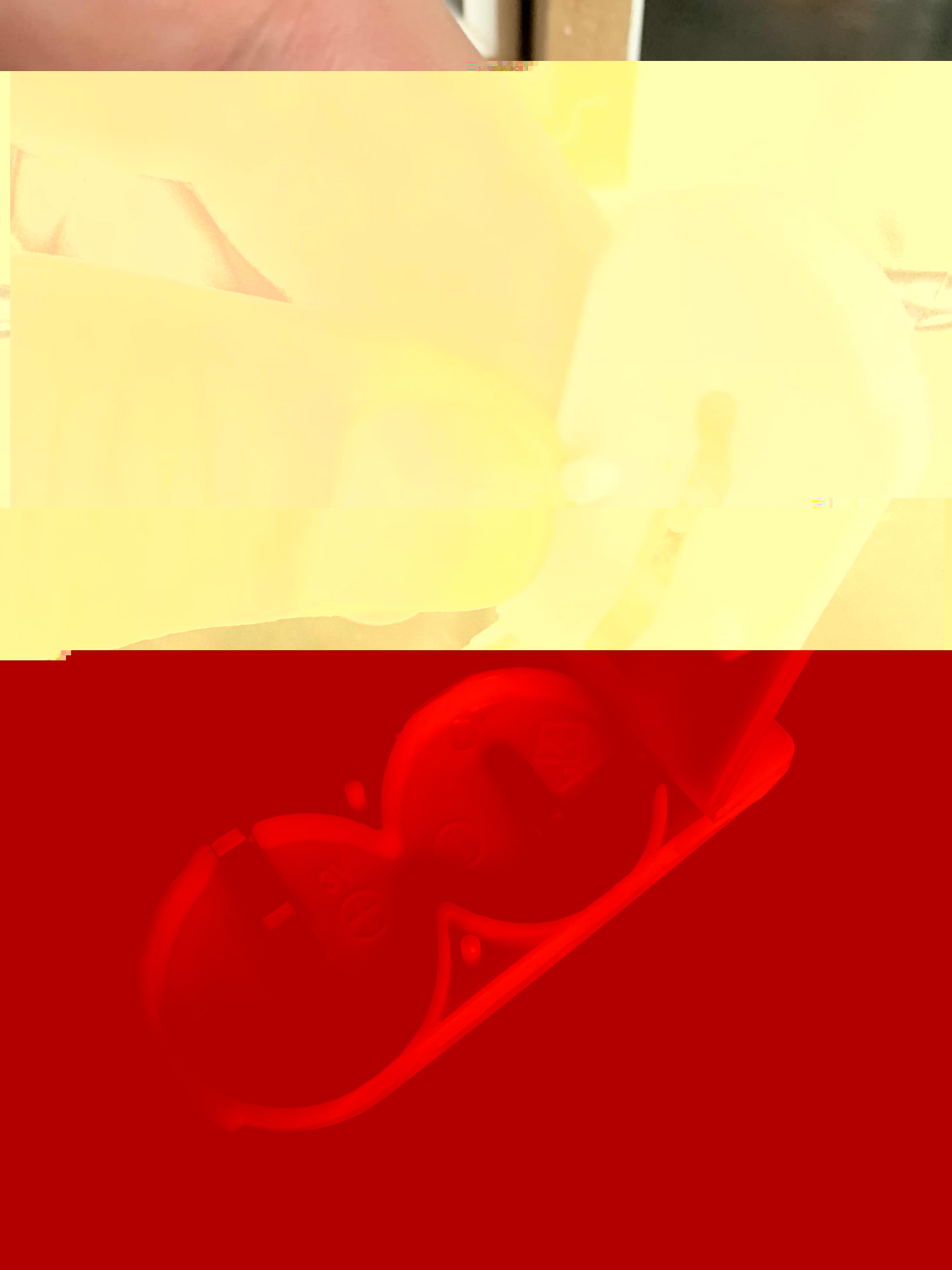

Ich glaube nicht, dass der Bilderrahmen mit 6V läuft. Für weiße Leds passen 3V besser.
Die beiden 3V Knopfzellen waren wahrscheinlich parallel geschaltet, wodurch deren Kapazitäten eine doppelt so lange Laufzeit bereitstellen konnten (gegenüber nur 1 Stück 2032). Wird die Lichterkette mit 5V betrieben, kann der Strom durch die Leds drastisch erhöht sein. Da das Netzgerät aber nur max. 5W liefern kann, bricht die Spannung ein, und die reicht dann nicht mehr für die Led in der Kerze.
Kannst Du bitte noch ein Foto vom Batteriefach im geöffneten Zustand machen?
Die Kontakte (wo die Batterien ein-/angelegt waren) sollten sichtbar sein.
Keine Ahnung, ob man dann sehen kann, ob die Batterien in Reihe oder parallel betrieben wurden.

Ich versuche mal eine Erklärung:
Deine Annahme:
5 Volt vom Netzteil minus 4 mal 0,7 Volt von den Dioden ergibt 2,2 Volt an der Kerze
Wirkung wie Batterien fast leer aber Elektronik der Kerze läuft noch.
Realistischer:
5 Volt vom Netzteil minus 4 mal 0,75 Volt von den Dioden ergibt 2 Volt an der Kerze
Wikung wie Batterien leer aber Elektronik der Kerze läuft noch.
Jetzt kommt Deine zusätzliche Belastung:
4,9 Volt vom Netzteil minus 4 mal 0,76 Volt von den Dioden ergibt 1,86 Volt an der Kerze
Wirkung wie Batterie platt, Elektronik der Kerze kann nicht mehr arbeiten.
Der Bilderrahmen hat keine Flackerelektronik und funktioniert noch, wenn auch mit verminderter Leistung.

Du hast Recht: Es läuft doch nur auf 3V und die Batterien sind in Reihe.

So, 01.12.19, 11:44
Die 5 Volt am Bilderrahmen sind ok, dessen Batterien sind in Reihe geschaltet. Er läuft also mit 6 Volt.
Ich betreibe weiße LEDS öfter am USB, jeweils 2 in Reihe. Ohne weitere Elektronik oder Strombegrenzung geht das gut da der Abstand zum steilen Teil der Durchlasskurve ausreichend groß ist. Die LEDS leuchten halt nicht mit der Nennstärke.
Ich gehe davon aus, dass eine Diode zu viel im Strang zur Kerze ist.
Messen der Spannung an der Kerze könnte diese Annahme bestätigen oder widerlegen.

Grummelgrummelgrummel - bin ich blöd!!! Natürlich sind es doch 6V die der Bilderrahmen haben möchte. Die Batterein sind ja, wie ich schrieb, genauso in Reihe geschaltet wie die beiden AA in der Kerze.
Es ist halt nicht gut nach langen Tagen, und wenig Erfahrung, über solche Sachen zu senieren. Messung werde ich nachreichen.

Gemessen:
Spannung NT: 5,19 - 5,22V
Spannung hinter den vier Dioden: 2,27 - 2,31V also kann ich hier wirklich eine Diode rausnehmen.
Dafür ist gerade der Bilderrahmen abgeraucht. Warum auch immer.
So, 01.12.19, 16:04
Was meinst Du mit abgeraucht?
Ist eine LED geschossen oder ist nur eine Verbindungsstelle offen oder ist dort eine (Dimm-) Elektronik eingebaut?

So, 01.12.19, 17:39
Ich sehe auf den Fotos nirgendwo einen Widerstand zur Strombegrenzung.
Ich gehe mal davon aus, dass der recht hohe Innenwiderstand der CR2032 als Strombegrenzung genutzt wurde.
Das Netzteil hat einen sehr niedrigen Innenwiderstand. Dadurch hast Du einfach einen viel zu hohen Strom durch die LEDs geschickt.
Die leuchten dann zwar recht hell, dafür aber nicht allzu lange. :D
Stimmt. Da ist auch sonst nichts verbaut. Die LEDs waren wirklich sehr hell, aber die Zeit eine Sonnenbrille zu holen hat ich in der Tat nicht ausgereicht. :lol:
Wäre das mit dem niedrigen Innenwiderstand das Verhalten beim Parallelbetrieb?
Spannung in der Parallelschaltung ist ja in beiden Zweigen gleich.
Der Widerstand kleiner als der kleinste Einzelwiderstand.
Wenn jetzt die Lichterkette eh schon einen sehr kleinen Widerstand hat und durch die Parallelschaltung sich noch verkleinert, dann müsste ja für einen moment fast der Maximalstrom als Kurzschlussstrom geflossen sein, falls ich mich recht erinnere. Vielleicht schreibe ich aber auch Quatsch. Oder aber doch die 1A, ohne Strombegrenzung, als ich die Lichterkette alleine und direkt an die 5V angeschlossen hatte.
Im Parallelbetrieb hat der zweite Zweig vermutlich das Durchbrennen verhindert, aber es war nicht genug Power mehr da, wie Sailor vermutet hat.
Ich habe jetzt hier eine Ersatzlichterkette bestellt, welche wohl den gleichen Aufbau hat.
Nein, der Innenwiderstand ist unabhängig von der Betriebsart.
Bei der Kerze haben die Batterien bereits einen relativ niedrigen Innenwiderstand. Es muss daher in der Kerze bereits eine Strombegrenzung vorhanden sein. Deshalb ist der Betrieb der Kerze am Netzteil mit Dioden kein Problem.
Hast Du einen Tipp, wie ich eine Strombegrenzung dafür hinbekomme?
Hierzu sind 3 Messungen erforderlich:
Zunächst misst Du die Ausgangsspannung am Netzteil. Dabei schließt Du am Besten als Grundlast die Kerze an. Die gemessene Spannung notierst Du als U1.
Anschließend schließt Du die Lichterkette an das Batteriefach mit den beiden CR2032 an und misst die Spannung an den Anschlüssen des Batteriefachs. Bei Verwendung von frischen CR2032 solltest Du vor der Messung etwa 5 Minuten warten, damit sich die Spannung auf normale Betriebsbedingung stabilisieren kann. Diese Spannung notierst Du als U2.
Abschließend öffnest Du eine der beiden Leitungen am Batteriefach und schaltest das Messgerät in der Betriebsart Strommessung, 200 mA, zwischen Kette und Batteriefach. Wenn der angezeigte Wert kleiner als 20 ist schaltest Du den Messbereich auf 20 mA. Den gemessenen Strom notierst Du als I.
Jetzt kannst Du den erforderlichen Widerstand berechnen:
R = (U1-U2) / I
Beispiel:
U1 = 5,1 V
U2 = 3,9 V
I = 27 mA = 0,027 A
(5,1 V - 3,9 V) / 0,027 A = 1,2 V / 0,027 A = 44,4 Ohm
Der nächstgelegene Normwert über dem errechneten Wert ist 47 Ohm.
Der korrekte Strombegrenzungswiderstand wäre dann also ein 47 Ohm Widerstand mit 0,25 Watt Belastbarkeit oder höher. (Üblich wären 0,25 W oder 0,6 W)
