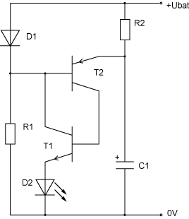

Wieder ein experiment was an der Volt zahl bei mir scheitert.
Einfach ein blinken soll erzeugt werden mit 24 V - 48 Watt Scheinwerfer
Das ich diese Module gern selber bauen möchte und nicht kaufen will , bräuchte ich nochmals hilfe.
Der versuch klappt im kleinen , jedoch nicht bei den Scheinwerfern.
R1 Widerstand 330 kOhm
R2 Widerstand 6,8 kOhm
T1 Transistor BC 547 B
T2 Transistor BC 557 B
D1 Diode 1N4148
C1 Elektrolytkondensator 47 µF oder 100 µF / 16V (47 µF schnelleres Blinken, 100 µF langsameres Blinken)
D2 Leuchtdiode nach Wahl
Eingangsspannung von 3 – 12 Volt

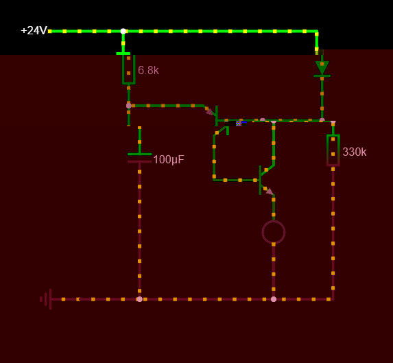

Funktioniert es bei 24V gar nicht oder nur beim Scheinwerfer nicht?
Di, 15.10.19, 09:20
Ein BC 547 B ist viel zu schwach dafür. Aber was genau meinst Du den mit 'Der versuch klappt im kleinen'?
Prinzipiell kann man die Schaltung schon für 24V anpassen. Und um die 48 Watt Scheinwerfer zu schalten noch einen Mosfet spendieren...
Wobei ich diese Schaltung nicht gerade toll finde. Relativ zum Standard-Astable (den Du ja schon verwendet hast siehe den anderen Thread: viewtopic.php?p=220654#p220654 ) hat sie nur wenig 'Einstellungsmöglichkeiten'. Und relativ zur Schaltung mit NE555 (die auch nicht viel mehr Bauteile benötigt) sind die Einstellmöglichkeiten miserabel. Was genau willst Du denn erreichen? Kurze Pulse? Die lassen sich mit einem NE555 prima machen (mit sehr präziser Vorgabe der An/Aus Zeit). Das einzige ist der nötige Spannungsregler (oder auch nur eine Zenerdiode). Leistungstransistor / MOSFET ist sowieso nötig.

Ja ein BC 547 B ist zu schwach für 24V jedoch oben hatte ich es mit 5v gebaut.
Was ich gern bauen würde ist ein Modul für die 24v .
Kurze Pulse bist schnelles Blitzen wären dann super.
555 und Poti bin ich bei.

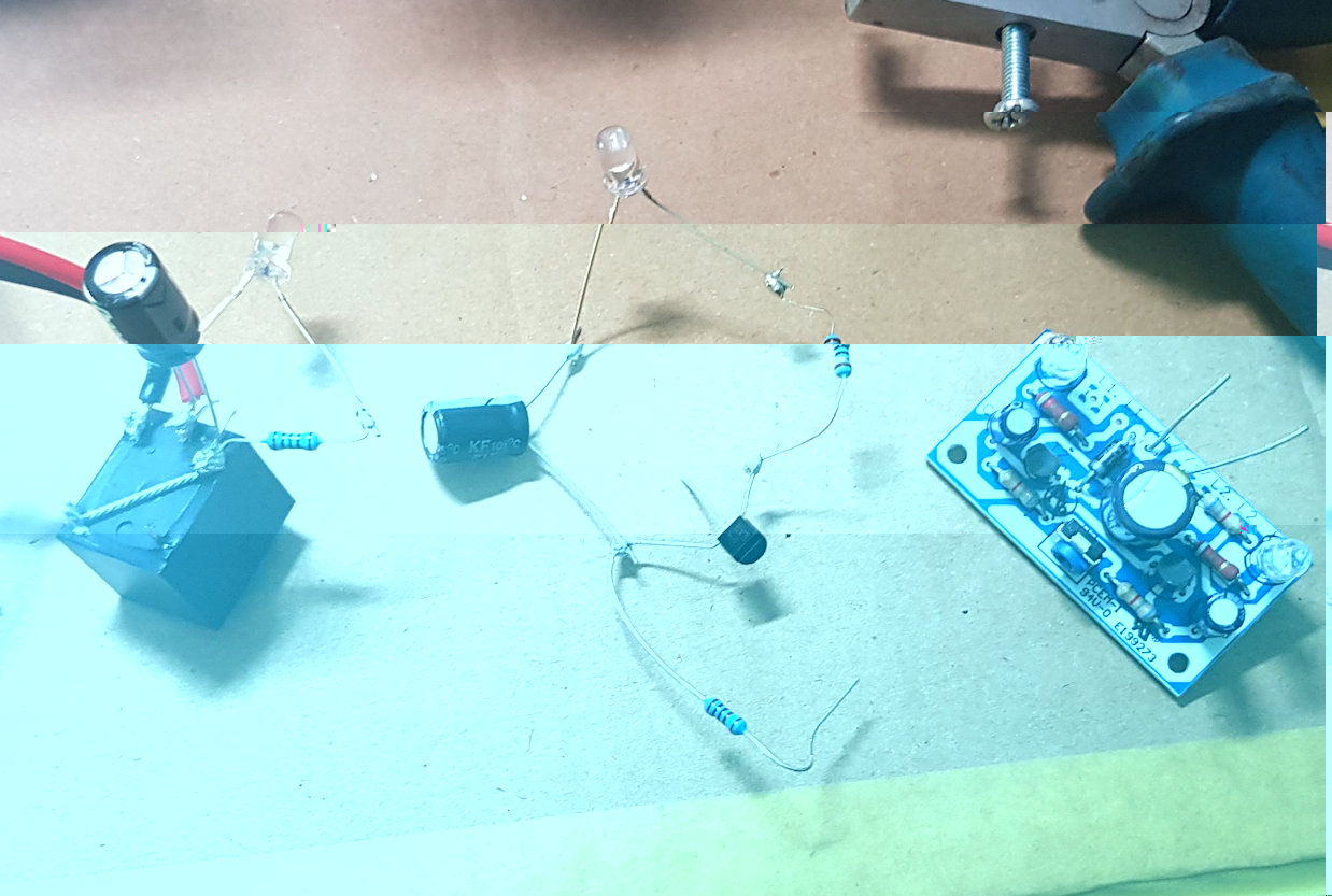

Mit "Der versuch klappt im kleinen" meinte ich kleine Blink aufbauten :

Müsste alles richtig sein -
So, 27.10.19, 19:22
Du erwartest jetzt hoffentlich nicht, dass ich das nachprüfe. Layouten ist nicht meine Lieblingsbeschäftigung...
