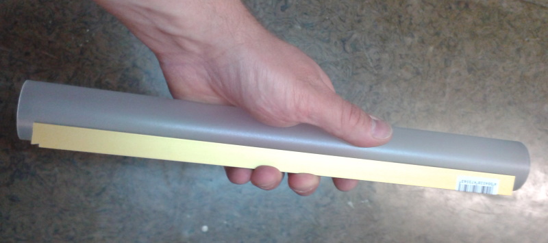

Aluprofil, passend abgelängt. Wenn man das Winkelprofil wie gezeigt an das Acrylglasrohr presst, kann eine relativ achsparallele Linie für die Bohrungen angezeichnet werden.
Bevor jemand sich wundert, im Baumarkt meines Vertrauens gab es an jenem Tag tatsächlich nur noch das hübsch gülden eloxierte Profil, und im Endeffekt fällts von außen auch tatsächlich nicht auf.

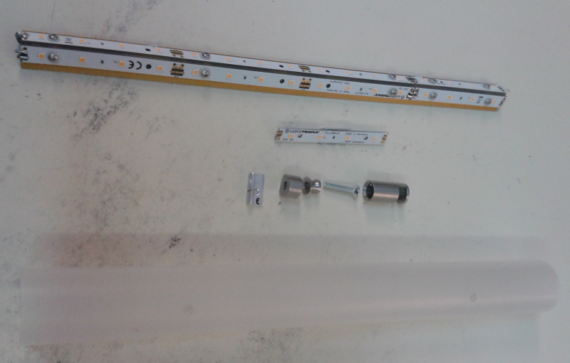

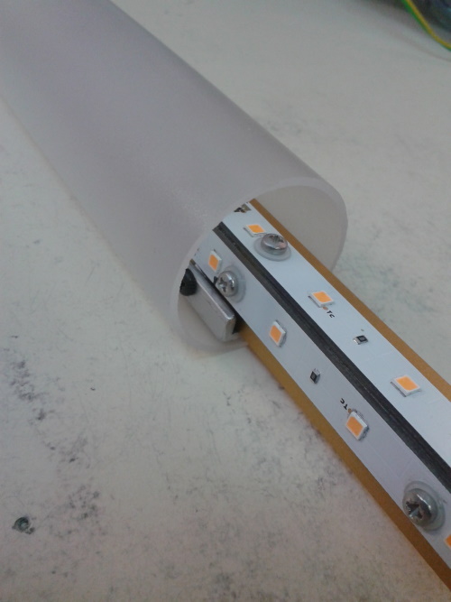

Nun die MultiBars flugs passend zerteilt und auf die Winkelprofile geschraubt. Zur elektrischen Isolation oben mit Kunststoffunterlegscheiben und, wenn ich mich recht entsinne, unten sogar mit Wärmeleitpaste (zuvor wo nötig mit Tesafilm isoliert). Die zwei übrigen einzelnen Teilstücke habe ich jeweils noch rückseitig in die Aluprofile geklebt.
Hier die Einzelteile in Übersicht.

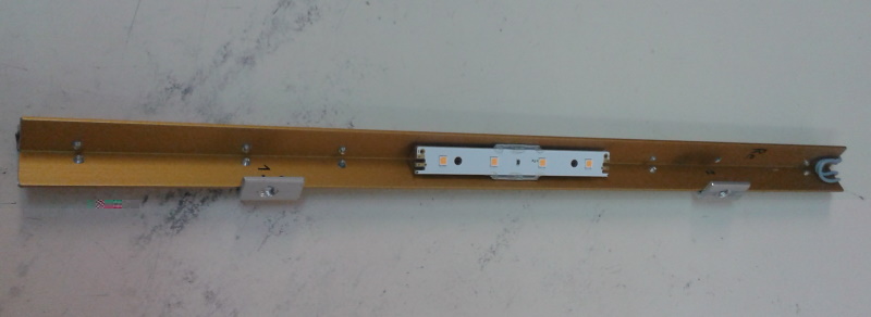

Zur Befestigung des Profils im Rohr habe ich mir aus Reststücken eines anderen Aluprofils Halterungen gebastelt und an das Winkelprofil geschraubt.
Die exakten Maße dieser Aufhängung sind einer längeren Versuchsreihe geschuldet, um die optimale Position der LED-Streifen innerhalb der Röhre zu finden *hust* (weit genug weg vom Plexiglas wegen besserer Streuung, aber dennoch möglichst senkrechter Lichtaustritt).
Rückseite mit eingeklebtem MultiBar Stück und den Befestigungswinkeln.

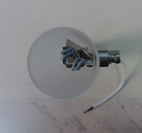

Die gekauften Distanzhülsen habe ich halbrund ausgeschliffen, damit sie sich besser an das Rohr anlegen. Ohne diese Maßnahme wäre ein unschöner Spalt entstanden.
Dann konnte das ganze endlich semi-professionell verdrahtet werden und war bereit zur Endmontage.

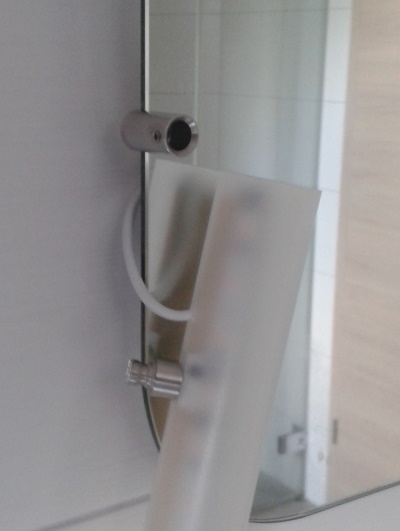

Montieren der gekauften Halterungen. Diese sind zweigeteilt. Ein Teil wird an den Spiegel und der andere Teil an die Lampe geschraubt.

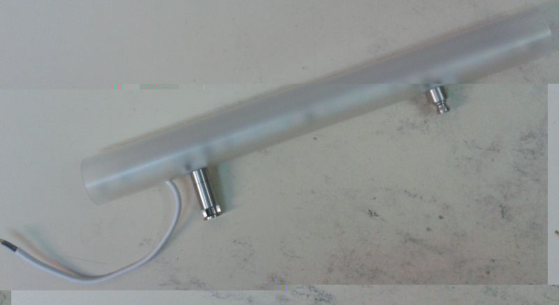

Nun galt es, das ganze möglichst unfallfrei fertigzustellen.
Die beiden Teile der Halterung werden einfach zusammengesteckt und mittels Madenschraube fixiert. So kann die Lampe auch jederzeit wieder abgenommen werden.

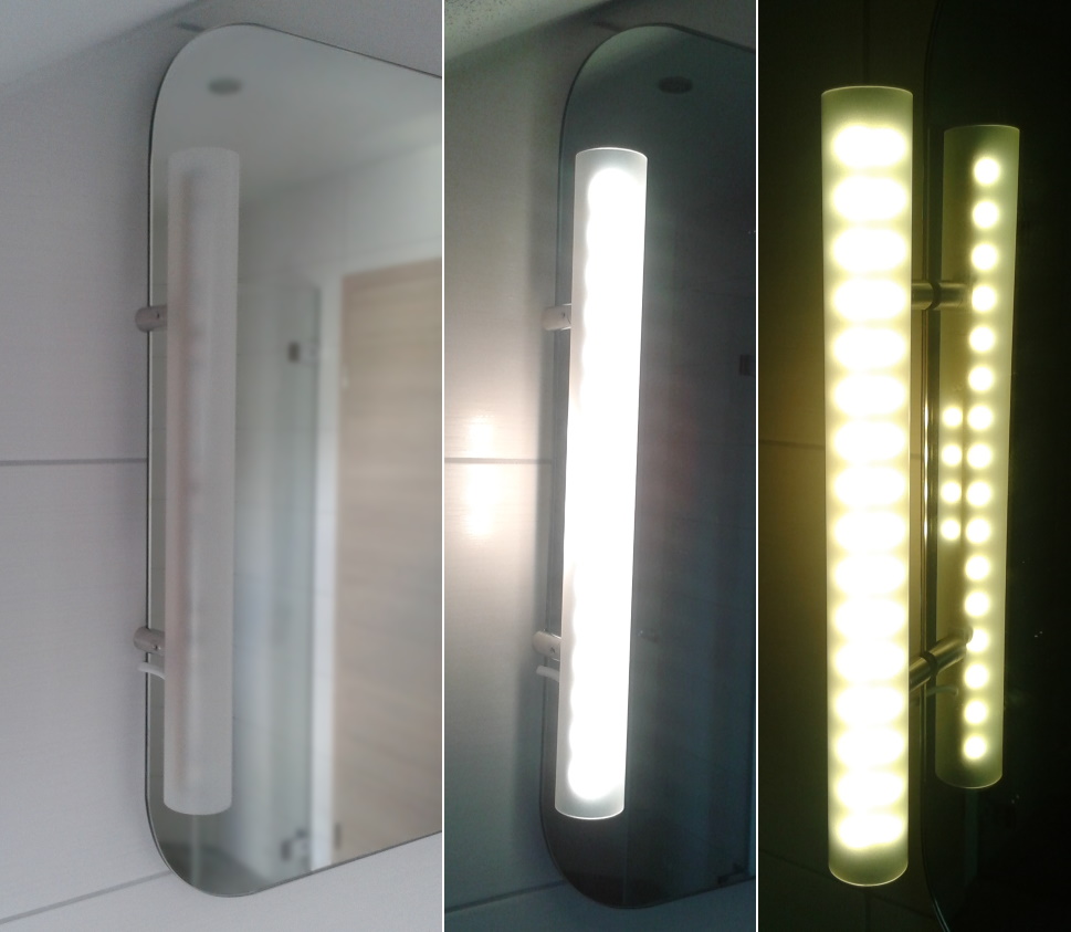

Fertig. Leider aufgrund der Handykamera nur unzureichender Eindruck der realen Lichtwirkung.
Die rechtwinklige Anordnung zweier LED-Streifen hatte ich gewählt, um eine eine zu fokusierte Abstrahlung zu vermeiden.
Sinn war es, daß auch der Rest des Bades zusätzlich ein bisschen mehr erhellt wird. Der kleine LED-Streifen nach hinten erfüllt seinen Zweck, einen dunklen Schatten auf der dem Spiegel abgewandten Seite zu verhindern. Entgegen den Fotos sind in echt auch nur schwache Mehrfachschatten zu sehen, obwohl man die einzelnen LEDs hinter dem Milchglas noch identifizieren kann.
Die Lichtfarbe von 3000K passt gut ins Bad und die einzelnen LEDs sind gerade dunkel genug, daß man auch mit dem Gesicht direkt vorm Spiegel nicht geblendet wird. Heller dürften sie nach meinem Empfinden keinesfalls sein, dann müsste eher die Anzahl oder die LED-Fläche vergrößert werden.
Die Helligkeit von rechnerisch ca. 440lm pro Lampe ist für unsere Zwecke völlig ausreichend und ist gefühlt wesentlich heller als vorher, obwohl die T5-Leuchtstoffröhren angeblich auch ca. 400lm hatten. Der hohe CRI macht sich ebenfalls positiv bemerkbar. Schöner Nebeneffekt ist zudem, daß sich der Stromverbrauch von 8W pro Lampe jetzt auf 4W glatt halbiert hat.
