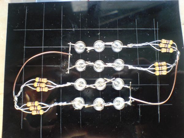

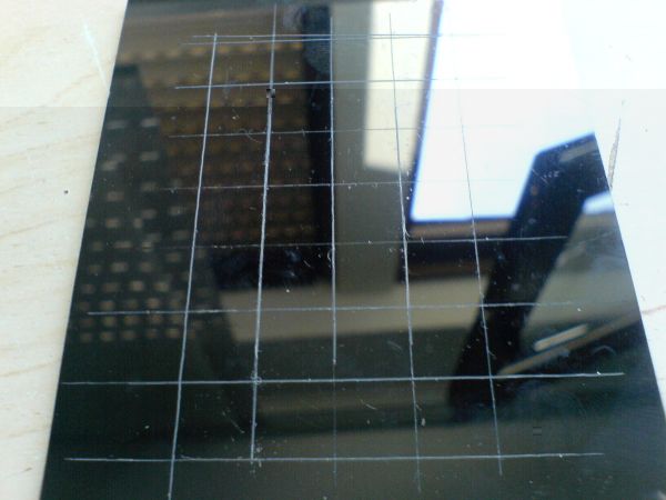

Erstmal mit nem Messer nen Muster draufgeritzt sieht nacher so oder niemand von daher , aber es dient zur orientierung !

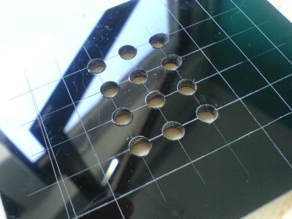

Dann die 12 Löcher mit einem 5 mm Bohrer gebohrt !

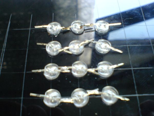

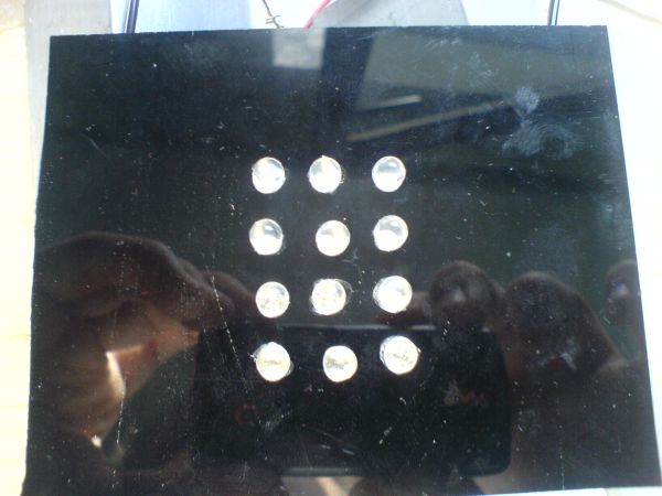

Dann die Enden der Leds gekürzt und hineingesteckt, anschließend zusammen gelötet !

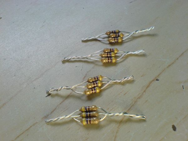

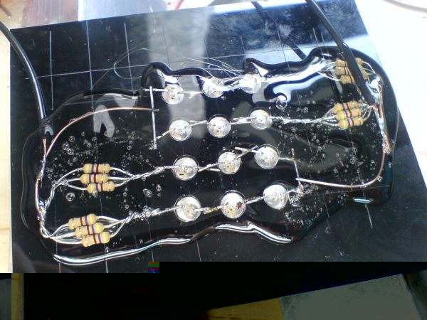

Dann die Widerstände fertig gemacht so in etwa 470hm und dann 3 Stück Paralell :
Dann das ganze zusammen gelötet, da es ja egal ist wo die Widerstände hin kommen habe ich es mal so gemacht damit sich die Widerstände nicht so nah kommen und weils einfacher zu verarbeiten ist.
Das ganze von unten ..nicht ganz so ordentlich aber sollte schnell gehen sieht nacher eh niemand !
Dann habe ich die Köpfe der Leds abgeschliffen damit der 20grad Lichtkegel verschwindet..

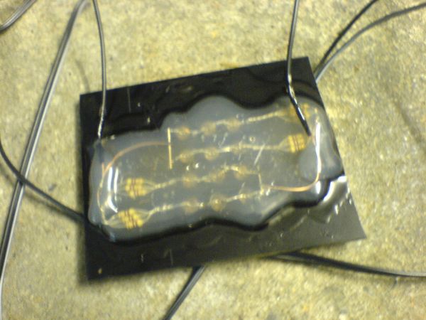

So danach das ganze erstmal ordentlich mit Heißklebe überflutet um eine Schicht zuschaffen ..

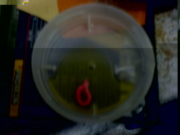

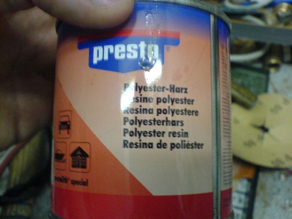

Danach kommt das Epoxydharz zum Einsatz damit es richtig dicht wird !
So einer kostet bei OPI etwa 5 Euro ..
Viel brauch man davon nicht es ist ja nur für die Ritzen .. noch..
Das rote ist der Härter damit das ganze aushärtet !
Nach gut 30 Min ist das ganze hart und sieht so aus :

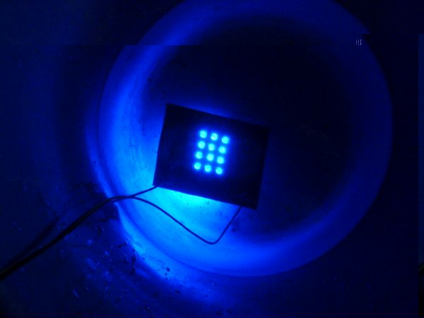

Danach kamm der Hardcore Test und siehe es ist 100 % dicht !
Hier im Wassereimer ..

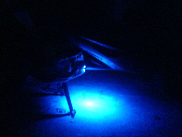

Ich werde den Cluster aber noch weiter nach vorne setzen da es mir so noch nicht gefällt..
Hier kann man gut sehen das das Licht nicht auf einen Punkt konzentriert wird sondern die ganze Garage ausleuchtet !

habe da habe ich eine frage warum 3 widerstände Paralel und nicht ein 135 Ohm/0,05Watt ?
