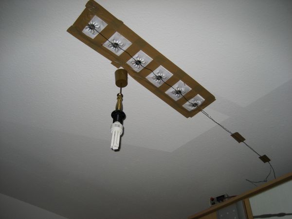

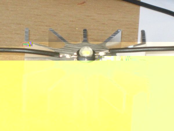

Darstellung einer LED mit Kühlkörper.
Erstmal Vielleicht ne Vorstellung für euch wie meine LEDs und Sparlampe so aufgebaut sind. :-)

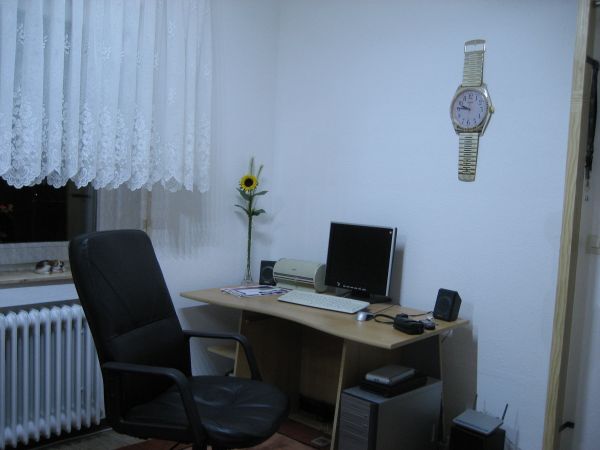

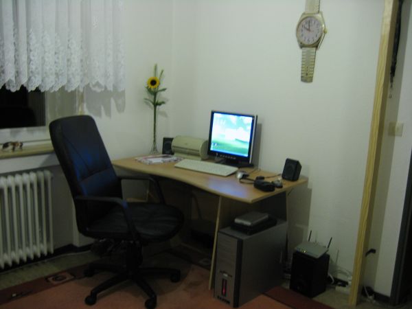

Hier mal die Sicht mit 21W Sparlampe (von der Tür aus)
6x P4 LEDs 15W(bei ca. 600mA)
Der 6fache Schatten verschickt einen richtig(ist im ganzen Zimmer)
Und der Schatten hinterm Schrank ist dunkler wie bei der Sparlampe.

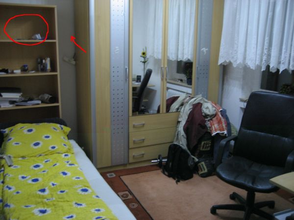

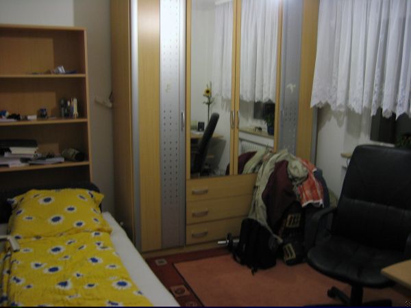

Und Hier die Sicht vom Bücherregal. Zur besseren Vorstellung der Beleuchtung.
Erstmal mit 6x p4 LED
Und jetzt mit Sparlampe.

Sa, 23.06.07, 14:20
Die Technische Umsetzung ist aber wirklich ziemlich übel.
An Hochspannung rumbasteln ist schonmal ganz schlecht wenn man davon keine Ahnung hat.
Dann haben die Leitungen keinerlei Zugentlastung, sie ziehen ja direkt an den LED beinchen, ganz böse.
Und wie willst Du die einzelnen Kühlkörper nachher zu einer Lampe verbinden ?
Das Kleber NICHT unbedingt Hitzebständig sind (ich meine nicht den Wärmeleitkleber) sollte man vieleicht
beachten - nur so ein tipp.
Würde Dir zu einem Alu Vierkant-Flachprofil Rohr raten, das kann genug Wärme ableiten und innen rein
passen die Wiederstände die Du brauchst.
Bin ja mal gespannt ob was abbrennt oder Du Dich selbe braten wirst ....

hat jemand ne ahnung, wo man solche sternkühler herbekommt, wie oben im bild zu sehen.
ist ja wohl gezogenes stangenmaterial.
könnte mir zwar auch welche lasern, aber die sehen ja auch echt chick aus.
danke schon mal...
thomas
So, 24.06.07, 12:22
Hier im Shop unter "High Power LEDs --> Zubehör" gibts die.
