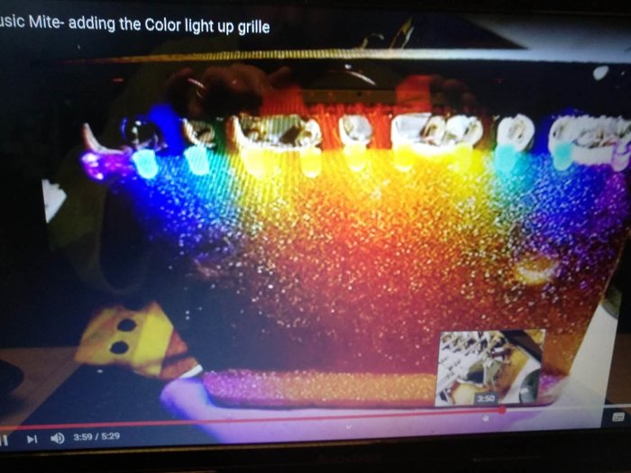

ich wollte as indirekte türbeleuchtung leucht dioden einbauen.
nun habe ich aber das problem dass ich mich nimmer erinnern kann wie das damals mit dem in reihe setzen der dioden funktionierte.
desweiteren muss ich einen 110 v anschluss nutzen da die box auf 110v läuft.
es sollen auf einer 70 cm lötleiste 80 led angebracht werden in 8 farben welche unterschiedliche voltagen haben.
ich glaube mich zu erinnern dass jede led nen extra wiederstand braucht.
ein led strip oder schlauch kommt für mich nicht in frage.
ich häng mal bilder an wie es ungefäh aussehen soll.
wäre toll wenn ich von euch ein wenig schützenhilfe bekommen könnte.

so in etwa soll es aussehen verschidene farben als farbverlauf in einer reihe über der tür der jukebox.
