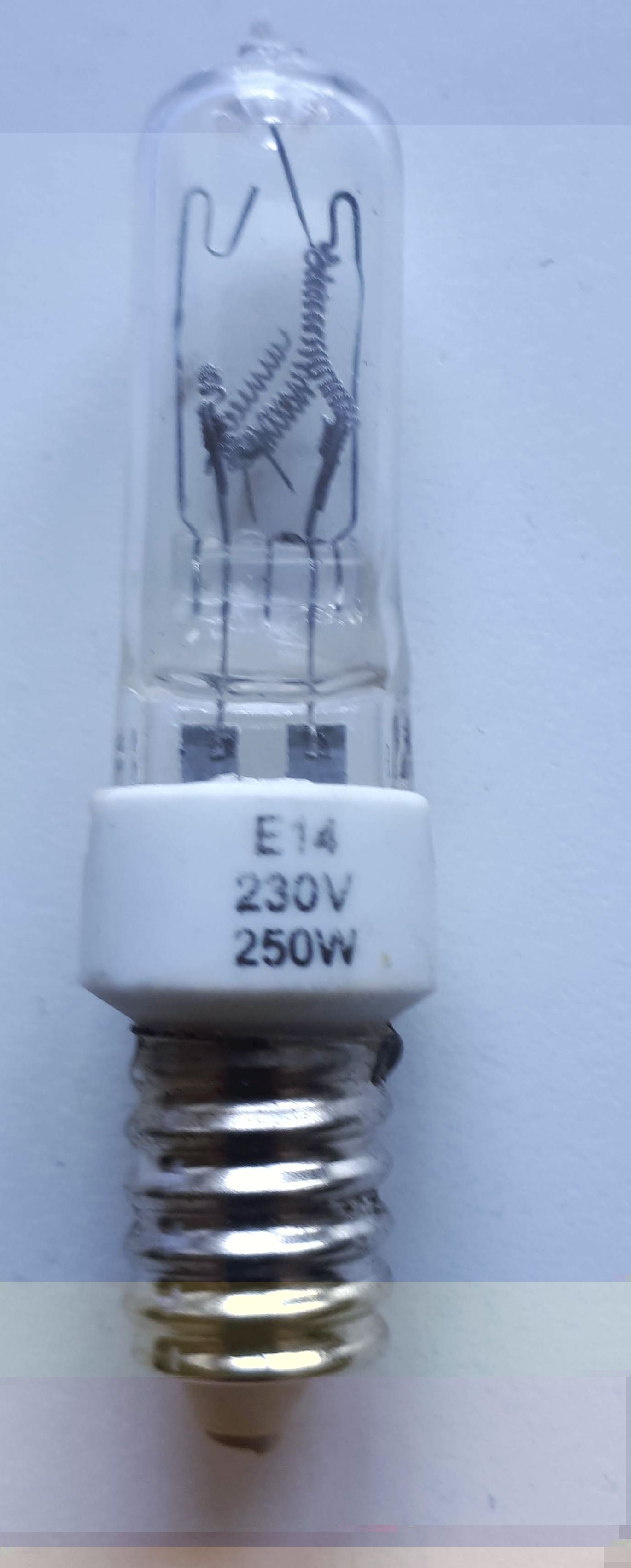

ich habe schon fast das ganze haus auf led-beleuchtung umgestellt. jetzt gibt es da noch einen deckenfluter im wohnzimmer, ein designklassiker dessen namen mir entfallen ist. der macht seit jahrzehnten wunderbares licht. allerdings mit einer anachronistischen 250 watt halogenbirne. die ist gerade weihnachten kaputt gegangen. und da hab ich mal drüber nachgedacht, wie ich die irgendwie stromsparend umrüsten kann. im regelfall verwenden wir die leuchte gedimmt auf relativ kleiner stufe mit schön warmem licht, manchmal knallen wir aber die ganzen 250 watt unter die decke...
was die sache kompliziert macht: in dem kegelförmigen recht kleinen leuchtenkörper sitzt diese 250 watt hochvolt-halogenlampe. die ist insgesamt mit e14 gewinde etwa 73 mm lang. länger darf ein ersatz auch nicht sein, sonst guckt das oben raus. mein problem: ich finde keine led- lampe mit e14 in der länge mit ähnlicher oder zumindest hoher leistung. und schönes licht soll die ersatz-led auch nochmachen..und einen neue (schönen) bodenschalter/dimmer brauch ich auch, weil der alte ja im zweifelsfall nicht funktioniert, schon allein weil er erst bei 50 watt anspringt.....

In Led wirst Du nichts vergleichbares finden.
Um 250 Watt Halogen ersetzen zu können müsste die Led ca. 4250 Lumen abgeben. Dafür braucht man nicht nur eine leistungstarke Led, sondern auch einen sehr massiven (großen) Kühlkörper. Und die Umgebungsluft muss an die Kühlrippen heran kommen können, um die Abwärme austauschen zu können. Das bekommt man nur dann auf eine Gesamthöhe von 73mm gebaut, wenn die Grundfläche des Kühlkörper deutlich breiter gestaltet werden kann. Aber dann würde es nicht mehr in Deine Lampe passen.
Auf deutsch: das kannste vergessen.
Das beste, was ich Dir anbieten kann, wäre ein Äquivalent für eine 60 Watt Glühlampe (nicht Halogen) mit 806 Lumen --> entspricht ca. 19% von 4250 Lumen:
https://www.leds.de/lampen-beleuchtung/lampen-leuchtmittel.html?lum_article_bulbsocket=E14&lum_article_luminousflux_typ=800-1056
Aber auch an diese Leuchtmittel muss die Umgebungsluft zum Kühlen heran kommen können.

Ganz so negativ würde ich das nicht sehen. Aber es würde arbeitsintensiv werden.
Nämlich, du hast ja schon einen großen Kühlkörper, das Metallgestell / -rohr. Als Kühlung für ~2000lm sollte das locker reichen, es wird aber ein Problem die Wärme darauf gleichmäßig zu verteilen.
Wieviel Aufwand ist es dir denn wert? Und wie gut kannst du Mechanik? Elektro wird das kleinste Problem

hab mich mal bein bisschen mit den alternativen beschäftigt. und dem wenig vorhanden platz. außerdem musste ich grad feststellen, dass der dimmer auch im eimer ist.... werde mal mit einigen leuchtmitteln mit niedriger lumenzahl experimentieren. wenn mir das nicht gefällt werde ich die eben für die restlichen +- 20 jahre mit dem halogenleuchtmittel betreiben.

Wie lange läuft das Teil im Schnitt pro Tag denn? Aus eigener Erfahrung: In Designlampe 120W Halogen gegen ~12W LED ersetzt, spart bei mir 200kWh/a. Mal 20 Jahre. OK, nach 10 Jahren (oder 5) werden die LEDs ersetzt.
