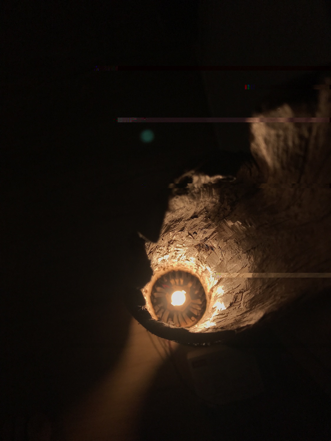

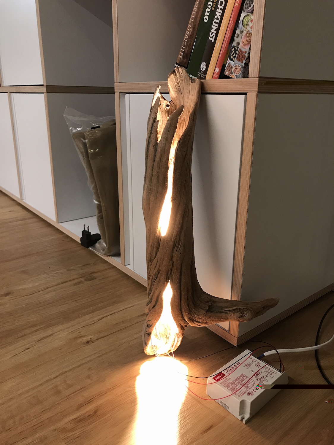

Also wie versprochen die 2 Bilder (von vorne und die Innenansicht). Auf den Fotos sieht es etwas hell aus, in echt ist es perfekt, genau so wie ich es wollte. Wenn jetzt noch der Dauertest (2h durch) gut läuft, passt alles!
Das Netzteil hat leider nicht gepasst - aber ich nehm es für mein nächstes Projekt. Ich muss wohl doch eines mit 26.5V und 350mA nehmen, da bei Parallelbetrieb die Spannung gleich bleibt.
Danke noch mal und viele Grüße.
