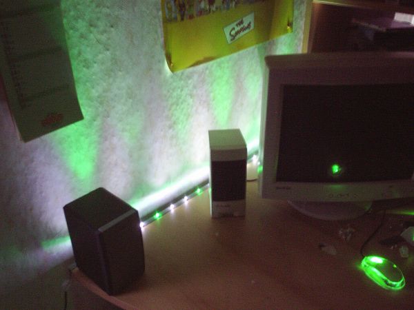

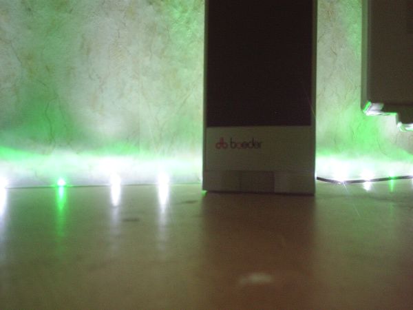

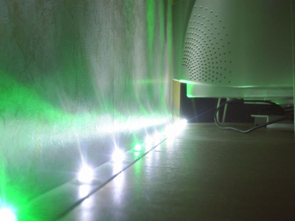

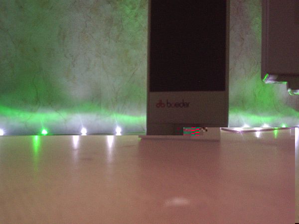

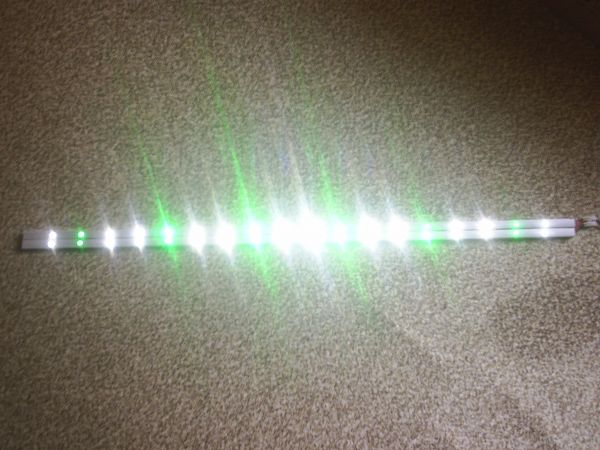

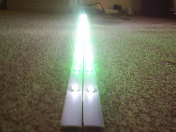

Heute war es soweit, endlich habe ich mir mal ne eigene externe Led leiste als Passive Beleuchtung gebaut! 8)
Materialien:
Led 12x 16000mcd Weiß 5mm
Led 6x 15000mcd Grün 5mm
Netzteil 1x Schaltnetzteil 1500mA
Widerstände 6x 220Ohm
Montageringe 18x 5mm
Kabelkanal
Kleinzoich (Lötzoich, kabel...)
Ich habe ein 200cm Kabelkanal auf 95cm gekürz, und 5cm rand an beiden seiten gelassen, und zwischen den Leds sind auch 5cm Abstand. Habe die leds folgendermasen angeordnet:
w=weiß
g=grün
wgwwgwwgwwgwwgwwgw
dabei habe ich immer zwei Weiße und eine grüne Led in reihe geschalten mit 220 Ohm

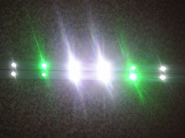

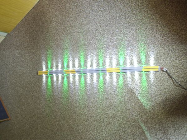

So hier nun die Bilder sowie das Ergebniss:

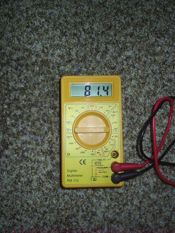

Hier schön zu sehen nur rund 81mA verbraucht statt 480mA (fast 1/6 so viel vom gesamten)!:D
Leisten Test (7,5V)
Leisten Test (9V)
Leisten Test (12V)

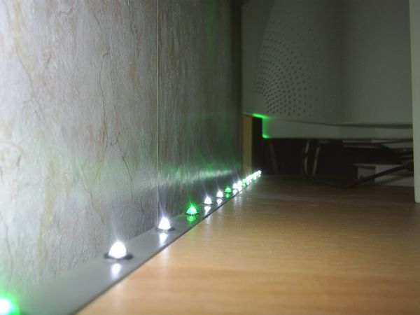

Leiste angebracht (7.5V)
Leiste angebracht (9V)
Leiste angebracht (12V)
Ich hoffe das es einigen auch so gefällt wie mir, ich werde heute abend noch mal evtl. 3 Bilder Posten also wenn es dunkler ist^^. Morgen werde ich dann nochmal genau die gleiche leiste bauen, die dann an die andere seite des Tisches kommt.

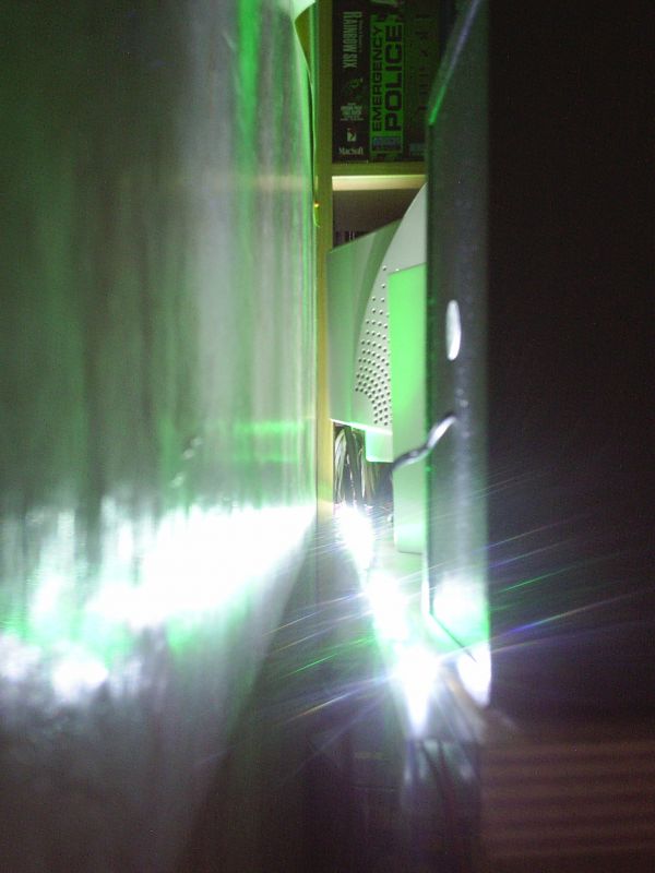

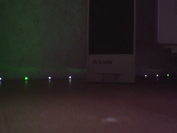

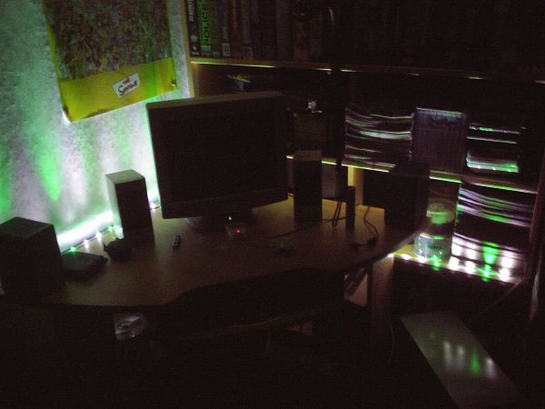

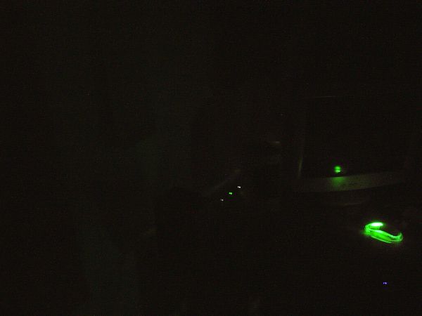

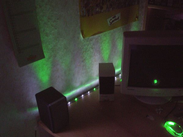

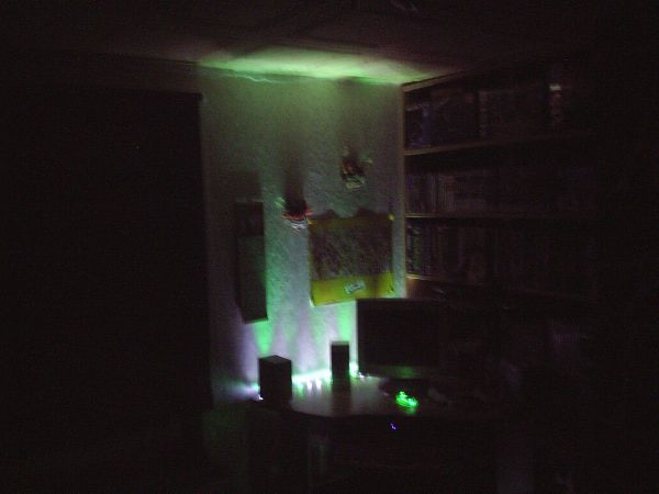

So jetzt ist alles etwas dunkler geworden, und hier noch einmal ein paar Bilder, mal schauen ob sich da ein mod mal äußert^^.
Ohne beleuchtung
7.5V
9V
12V
rest 12V

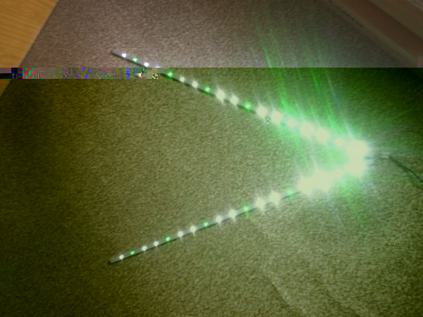

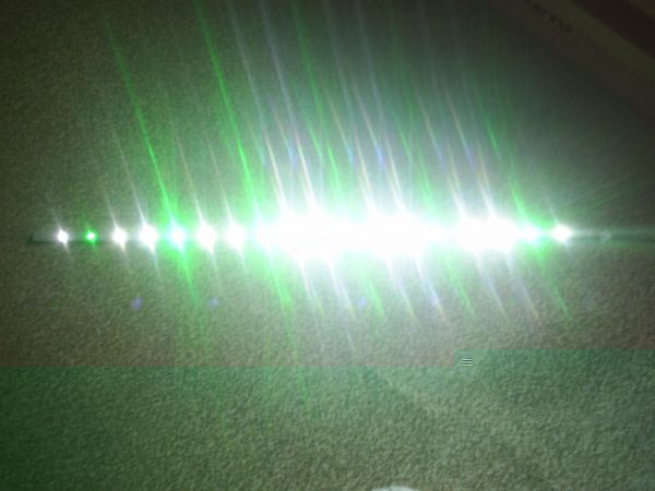

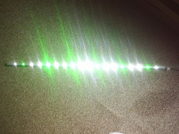

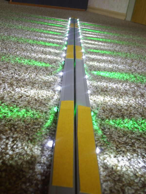

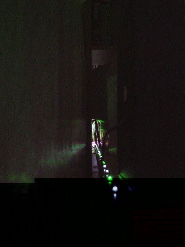

Wie versprochen habe ich heute die 2. Led leiste fertig gebaut, aber noch nicht am Tisch befestigt, da ich mir ein Kleines Stromversorgungssystem noch ausdenken muss mit --> schaltern <-- *g*.
Hier erstmal noch ein paar geile Pics.
Ich halte euch auf den laufenden sobald ich die leisten angebracht habe ;-).

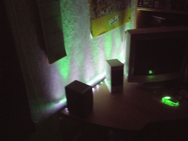

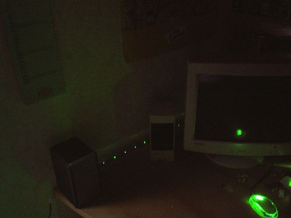

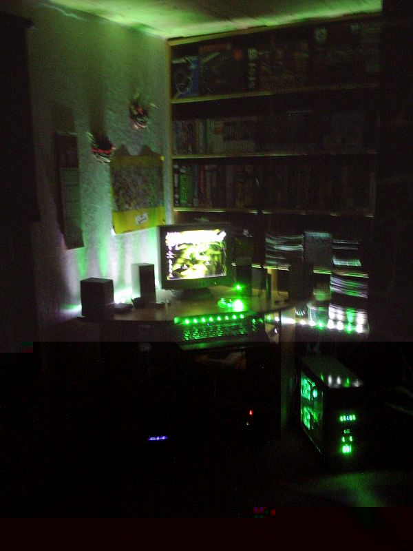

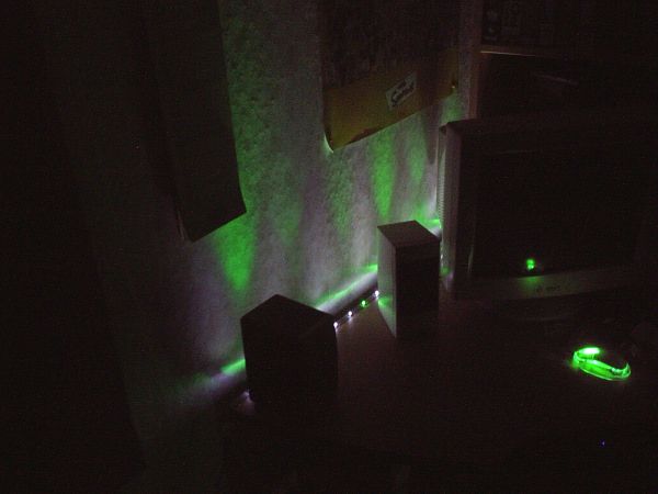

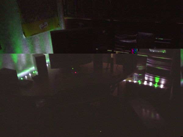

So leute heute kommt nun mal ein kleiner refresh mit der 2. Led leiste^^. Mh ich muss mal schauen ob die dort bleibt, vorerst erstmal schon, weil es soll ja erstmal leuchten *g*.
Alles Aus.
Led Leisten auf 7,5V
led Leisten auf 9V
Led leisten auf 12V

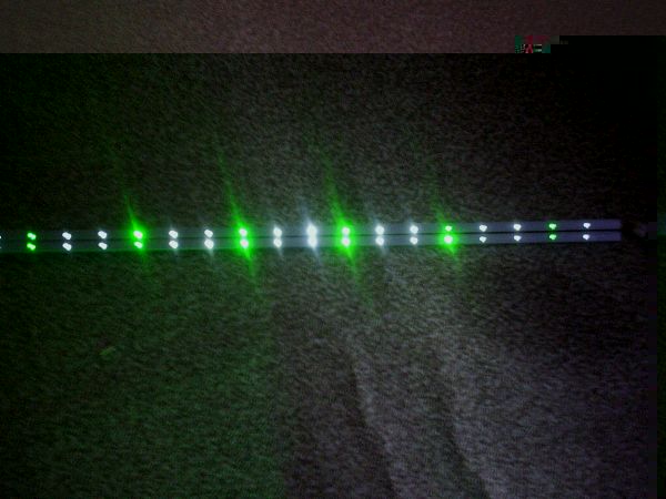

Hier mal ein Bild zur vorstellung der Farbmischung von Weiß und grün.
Hier ist der Pc noch mit an^^
Hoffe auf ein paar Meinungen ;-). Ach ja ich werde mir bald noch ein regal links an die wand machen, wo ich dann höchstwarscheinlich eine Superflux Leiste Montieren werde, die dann ein Glühobst beseitigt, was jetzt noch da ist ;-).
