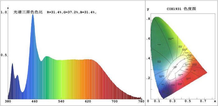

Na ja, halt ne "echte" Vollspektrum mitsamt UV/IR usw. (gibts zumindest im LSR Bereich, wie Narva Biovital usw.)
- denn diese "pinken" Epistar Vollspektrum sind ja genaugenommen keine echten Vollspektrum (siehe Spektrum im Anhang), sondern nur 2Banden mit was UV/IR. (ausschließliches beleuchten mit rot/blauen LEDs ist ineffizient)
