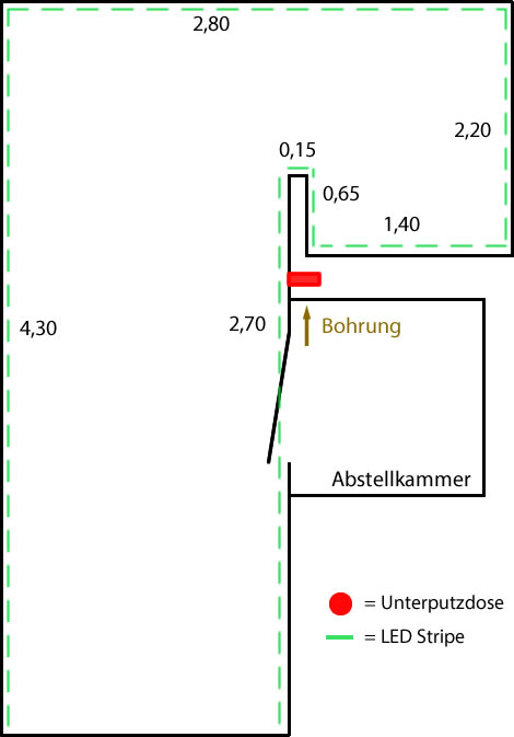

Ich habe vor in meinem Flur indirektes Licht über 24V RGBW LED Stripes in Stuckleisten zu verlegen. Nun habe ich viel gelesen und weiß das es einiges zu beachten gibt. Allerdings finde ich keine konkrete Anleitung oder Empfehlung wie ich das Problem mit der Stromversorgung lösen soll. Insgesamt geht es um eine LED Länge von 15 Meter. Ich habe gelesen das maximal 10 Meter mit einer Stromversorgung betrieben werden können /sollten. Brauche ich in meinem Fall nun 2 Netzteile? Oder kann man die 15 Meter teilen und jeweils die 7,5 Meter an das gleiche Netzteil anschließen? Dann könnte Ich beim Rot markierten Rechteck (Unterputzdose) quasi den Schnitt der LED Stripes machen und beide Richtungen mit Strom versorgen. Vielen Dank schon mal.
Weitere Infos: Ich kann glücklicherweise von der Abstellkammer aus ein Loch in die Unterputzdose bohren um das Netzteil und den Controller in diesem Raum zu deponieren.
Geplant ist dann ein Gehäuse oder irgendein Kasten den ich dann an die Wand anbringen wollte. Falls jemand Ideen hat wo man geeignete Kästen herbekommt kann mir dies gern mitteilen. Soweit habe ich noch nicht geplant.

Ja. Wobei man nicht mal etwas teilen muss. Wenn der Anschluss durch Löten erfolgt, kann das auch mitten im ungeteilten Stripe sein.
shindou hat geschrieben:Dann könnte Ich beim Rot markierten Rechteck (Unterputzdose) quasi den Schnitt der LED Stripes machen und beide Richtungen mit Strom versorgen.
Im Prinzip ja, nur dass das auf deiner Zeichnung nicht 7,5 sondern eher so 2 m vom einen Ende entfernt ist. Natürlich kannst du von dort aus eine Leitung zur Mitte des Stripes legen.
Ok. Das habe ich verstanden. Welche Alternative gibt es zum Löten und geht der Plan trotzdem? Du hast Recht, es sind nur 2 Meter ca. in eine Richtung. Also um die 13 Meter in die andere. Reicht dennoch eine Stromversorgung? Denn wie erwähnt habe ich mehrfach gelesen das dies nicht empfohlen ist.
Keine gute. Es gibt 'Klemmverbinder', aber die neigen zu Kontaktproblemen. Ich persönlich rate davon ab.
Eine Stromversorgung (im Sinne von Netzteil + Controller) ja. Idealerweise solltest Du aber ein etwas stärkeres Kabel (z.B. 6 x 0.75mm²) parallel zum Stripe legen und nach ca. 8m wieder an den Stripe löten. Ansonsten kann es sein, dass die weiter hinten liegenden LEDs merklich dunkler leuchten. Falls Dich das nicht stört, kannst Du auch auf die zusätzliche Einspeisung verzichten. Hängt aber auch stark von der Qualität des Stripes ab.

2) Du hast davon gesprochen NOCH ein Draht parallel mit zu verlegen. Würde es auch reichen das ausschließlich parallel mit zu verlegen und bei 7,50m ca. anzulöten? Sodass es quasi nur den einen Anschluss hat.
Jain. Ich habe davon gesprochen nicht einen Draht, sondern ein 6 adriges Kabel parallel mit zu verlegen...
Ja. Das ist ok.
