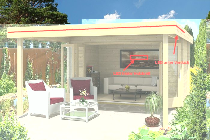

EIne Gartenhütte (12 m² Innenraum) soll beleuchtet werden. Ich möchte gerne einen LED Streifen (warmweiß) in der der Hütte verbauen. Ich möchte aus Holz eine Abdeckung bauen hinter der dann der Streifen verbaut wird. So möchte ich eine indirekete Beleuchtung des Innenraums erhalten. Der Streifen muss dafür etwa 2 m lang sein.
Aussen soll der Bereich des Vordaches ( 12 m²) ebenfalls mit einem LED Streifen beleuchtet werden. Unter dem Dachüberstand möchte ich ca. 10-12 m LED Streifen anbringen.

ich lade mal zwei Bilder hoch, denn die sagen wohl mehr als 1000 Worte.
Das ganze soll weniger als wirkliche Beleuchtung dienen, sondern mehr als Deko damit es nett aussieht wenn ich Abends (besonders jetzt im Winter) vom Wohnzimmer aus nach draussen schaue. Ich möchte ein schön dämmeriges Licht in der Hütte und aussen haben.
Wenn ich mal spät Abends in oder vor der Hütte sitze, stehen mir zwei Deckenlampen zur Verfügung die für genügend Licht sorgen um alle erkennen zu können.
Die Innenlampe wird sozusagen aus einem Holzbrett (110 * 35 cm) bestehen welches ich mit ca. 5 cm Abstand an die Rückwand bauen möchte. Hinter dem Brett soll der LED Streifen seine Arbeit verrichten.
Aussen soll der Streifen natürlich nicht von aussen am Dachüberstand kleben, sondern dort wo der Pfeil hinzeigt, unters Dach

die Empfohlene Seite gefällt mir. Ich habe für den Innenbereich auch die Einzelteile schon zusammengesucht. Für aussen möchte ich keine Lichterkette benutzen, das sieht billig aus, wie gewollt und nicht gekonnt. Was hälst Du von LED Streifen zum festkleben? Unter dem Dachüberstand befinden sich Balken, siehe Beispielfoto, an denen ich entlang muss. Wenn man dort einen LED Streifen entlangkleben könnte würde mir das viel besser gefallen als eine Lichterkette irgendwie "festzubasteln". Taugen die LED Streifen von der Rolle was oder ist für den Aussenbereich auch eher ein Stecksystem wie für innen zu empfehlen?
