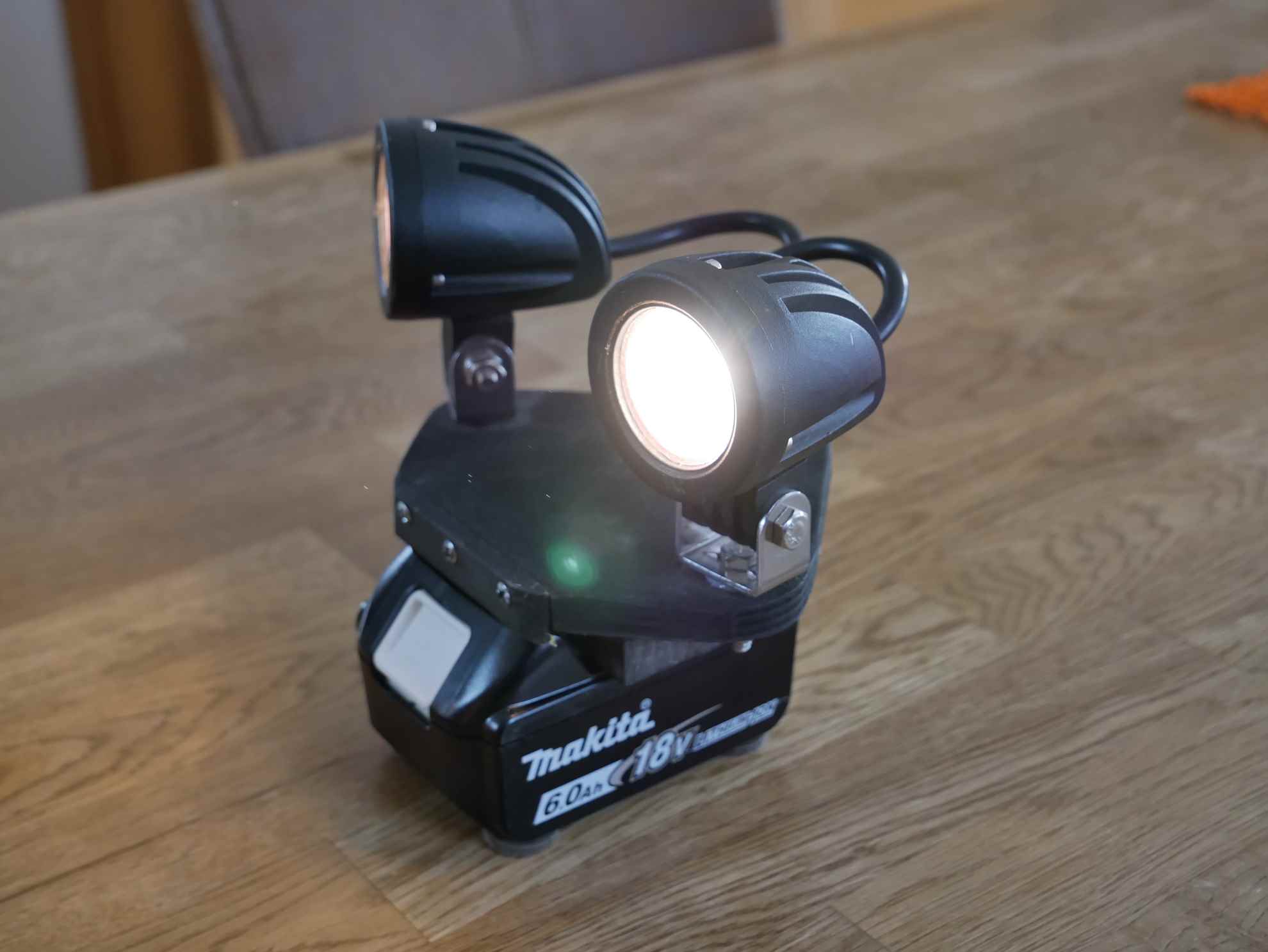

meine alten Lampen mit China Arbeitsstrahlern
Hallo zusammen, ich würde mir gerne neue Akkulampen, basierend auf MAKITA Werkzeugakku´s bauen. Die MAKITA 18V 6Ah Werzeugakku´s zeigen voll geladen bis zu 21 Volt und schalten bei ~ 10,3V selbstständig ab. Ich würde gerne 4 statt den 2 Strahler (alte Version selbstgebaut) montieren und dachte daran die LUXEON V zu verwenden, allerdings nur mit 1000mA. Jetzt habe ich Probleme den richtigen Treiber für die 4 LED´s zu finden.
Bei MeanWell gibt es sowohl step up Treiber LDH45A1050 oder auch step down wie die LDD1000L.
Kann mir jemand einen Tipp geben wie ich die 4 Led´s möglichst effektiv betreiben kann.
