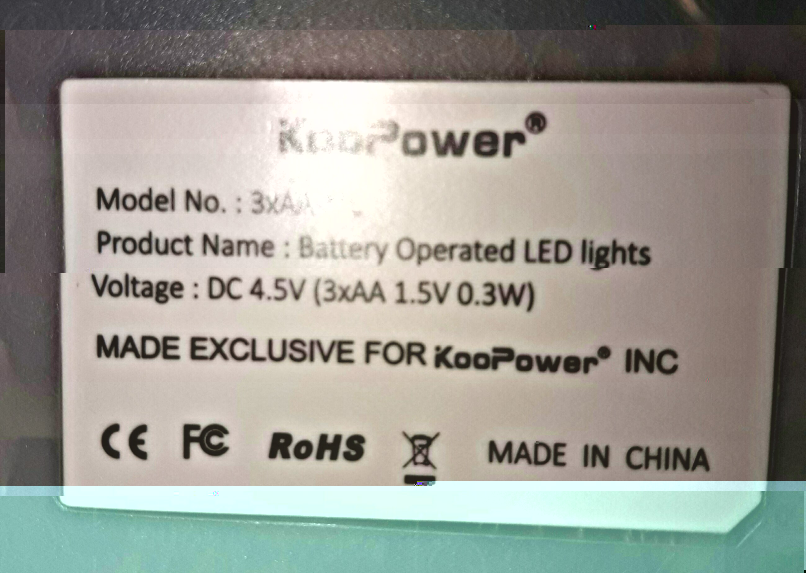

Ich habe hier eine Lichterkette rumliegen die via Batterien geschaltet wird.
Jetzt ist meine Frage:
Kann ich statt Batterien einen Netzstecker anlöten sodass die Kette funktioniert?!
Falls ja, was für ein Netzteil/Stecker bräuchte ich?
Im Anhang einige Infos.

Einen Netzstecker: Nein
aber ein Netzgerät.
Immer die gleiche Spannung, wie diese angegeben wurde.
3 Stück 1,5V Batterien = 3x 1,5V = 4,5V
Der minimal erforderliche Strom berechnet sich aus der Leistung geteilt durch die Spannung.
0,3W / 4,5V = 0,06666A --> 66,66mA.
Das Netzgerät darf auch einen höheren Strom haben, die Lichterkette nimmt sich immer nur soviel, wie diese benötigt.
