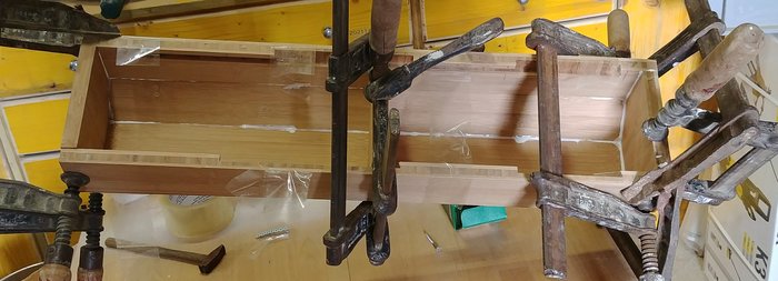

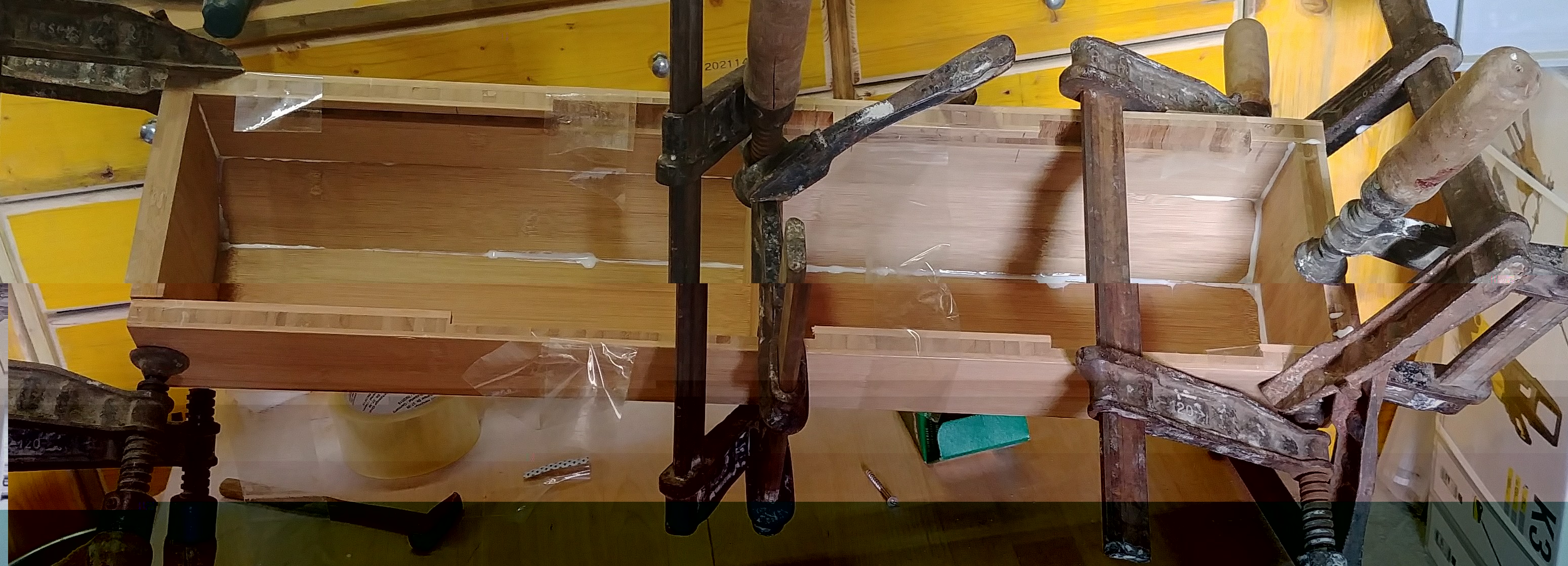

So, 03.12.17, 19:12
So der Anfang ist endlich gemacht. Morgen geht es weiter. :-)

So, 03.12.17, 22:33
Schöne Sonntagsbeschäftigung :D Aber lass das Bild keinen Woodworker sehen :lol:

Mo, 04.12.17, 03:21
Warum sollte das Bild kein Woodworker sehen? :?:

Mo, 04.12.17, 12:42
An einigen Stellen zu viel Leim, an anderen zu wenig?

Mo, 04.12.17, 15:23
Dat is innen. :-) da schaut kein mensch drauf. Und wenn einem die kids beim verleimen helfen kann es schon mal passieren das da zu viel Leim ist. :-)
Ich bin gelernter Tischler. Und mir war es wichtig das die verbindung dicht ist. Überschüssigen Leim kann man ab schleifen. :-)

Mo, 04.12.17, 21:09
Nee, nicht der Leim. innen würde der mich auch nicht stören. Aber ich würde die guten Besseys nicht ohne Zulage direkt aufs Holz zwingen. Klar, auch die (möglichen) Abdrücke kann man wieder abschleifen.
Eher Geschmackssache ist für mich das Fügen auf Stoß, und (so wie ich das sehe) der unterschiedliche Maserungsverlauf.
ich bin allerdings völliger Laie und kann mir daher kein qualifiziertes Urteil erlauben. Aber lass dich davon nicht abbringen, uns über den Fortgang auf dem laufenden zu halten.

Di, 05.12.17, 09:38
Nee davon lasse ich mich nicht abbringen. :-)
Lass dich überraschen wie die lampe ausschaut wenn sie fertig ist. :-)
Zwecks den druckstellen durch die zwingen muss ich sagen das da keine entstanden sind. Das Bambus ist hart genug um die belastung aus zu halten. Unterlagen beim zwingen nutze ich meist nur bei weichholz (kiefer und fichte) die harthölzer vertragen da mehr. :-)

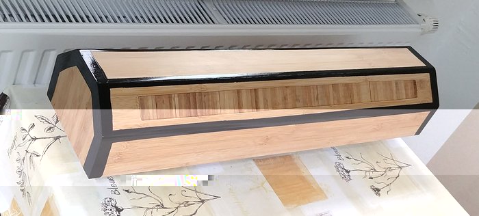

Mi, 06.12.17, 12:29
Und wieder ein wenig geschafft. Nu noch trocknen lassen und dann abschliessend lackieren. :-)

Do, 07.12.17, 13:07
Endlich fertig. Nu muss sie noch nach Berlin. :-) Aber das nehme ich erst morgen in Angriff. :-)

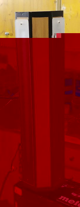

Sa, 09.12.17, 14:30
Hier mal ein Foto im angebauten und eingeschaltetem Zustand. :-)
Meine Mam ist Happy. Von ursprünglich cirka 1000lumen auf knapp 4000lumen. In der Küche ist es jetzt hell. :-)
