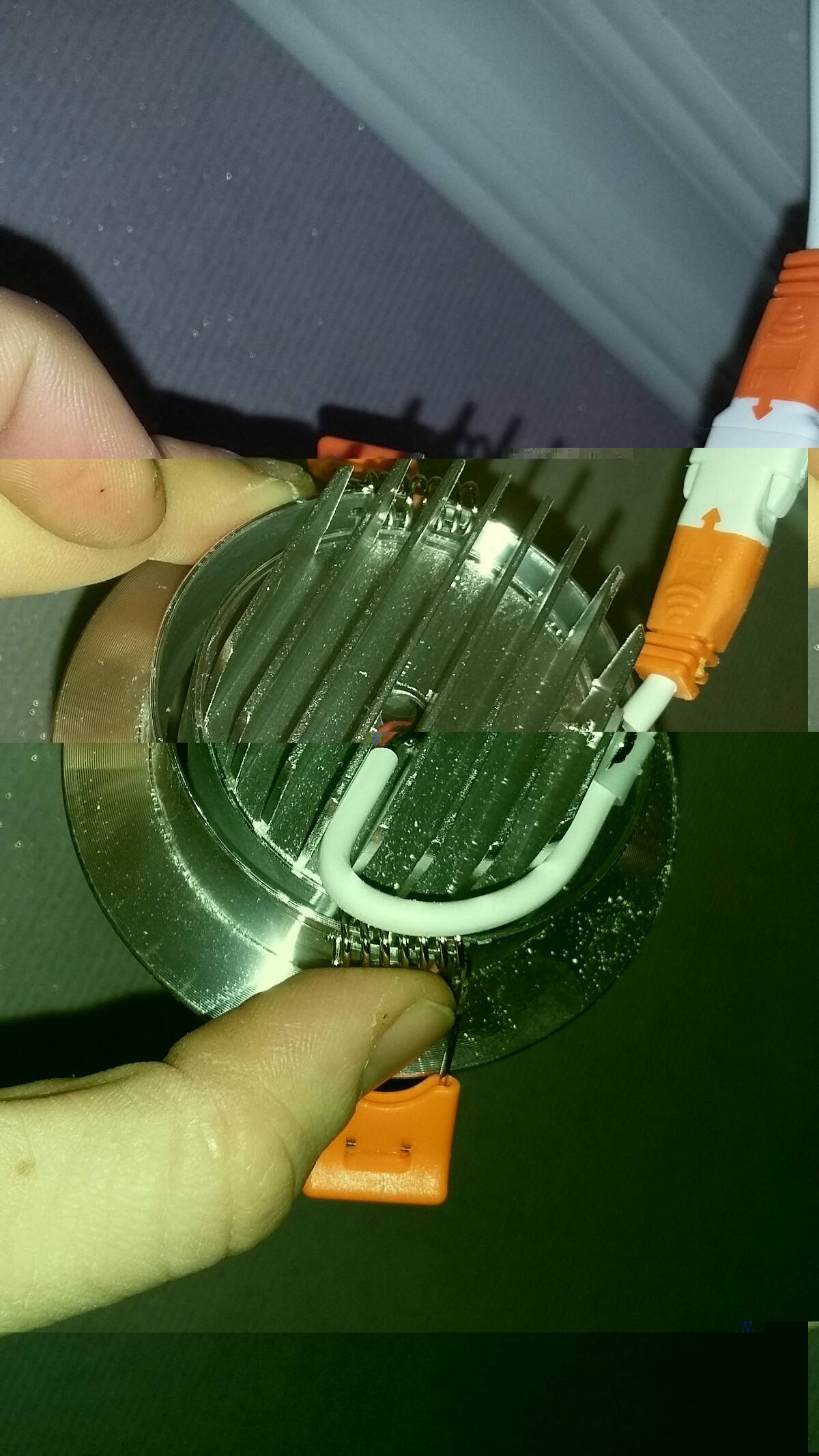

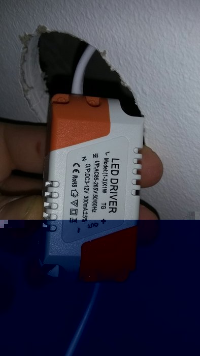

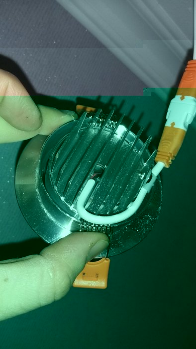

um das zu beantworten, brauchen wir genauere technische Informationen zu den Spots. Mache mal bitte ein Foto mit lesbarer Aufschrift von einem der Trafos und stelle das hier rein. Hilfreich wäre auch, wenn Du Hersteller und Artikelbezeichnung von den Spots nennen kannst bzw. einen Link dazu.

Woher hast Du die Information, dass die Lampen dimmbar sein sollen?
Bitte Link zum Produkt posten.
Laut einem Angebot bei Amazon steht in der Produktbeschreibung drin, dass die Lampen nicht dimmbar sind.
Dein Foto des Netzgerätes zeigt auch nur ein normales (nicht dimmbares) Netzgerät.

Für namhafte Produkte (dazu gehört Deine Lampe nicht) gibt es Dimmerkompatibilitätslisten.
Keine Ahnung, mit welchem Dimmer die von Dir ausgesuchten Leuchten dimmbar sind.
Keine Ahnung wie gut oder schlecht diese sich damit dimmen lassen.
Keine Ahnung, ob die Netzgeräte dabei Geräusche (Brummen, Pfeifen, etc.) von sich geben oder nicht.
Falls Du einen Dimmer einkaufen solltest, dann frag bitte vorher an, ob der Dimmer zurückgegeben oder gegen ein anderes Gerät (anderer Hersteller) umgetauscht werden kann.
Viel Glück bei der Suche nach einem passenden Dimmer.
