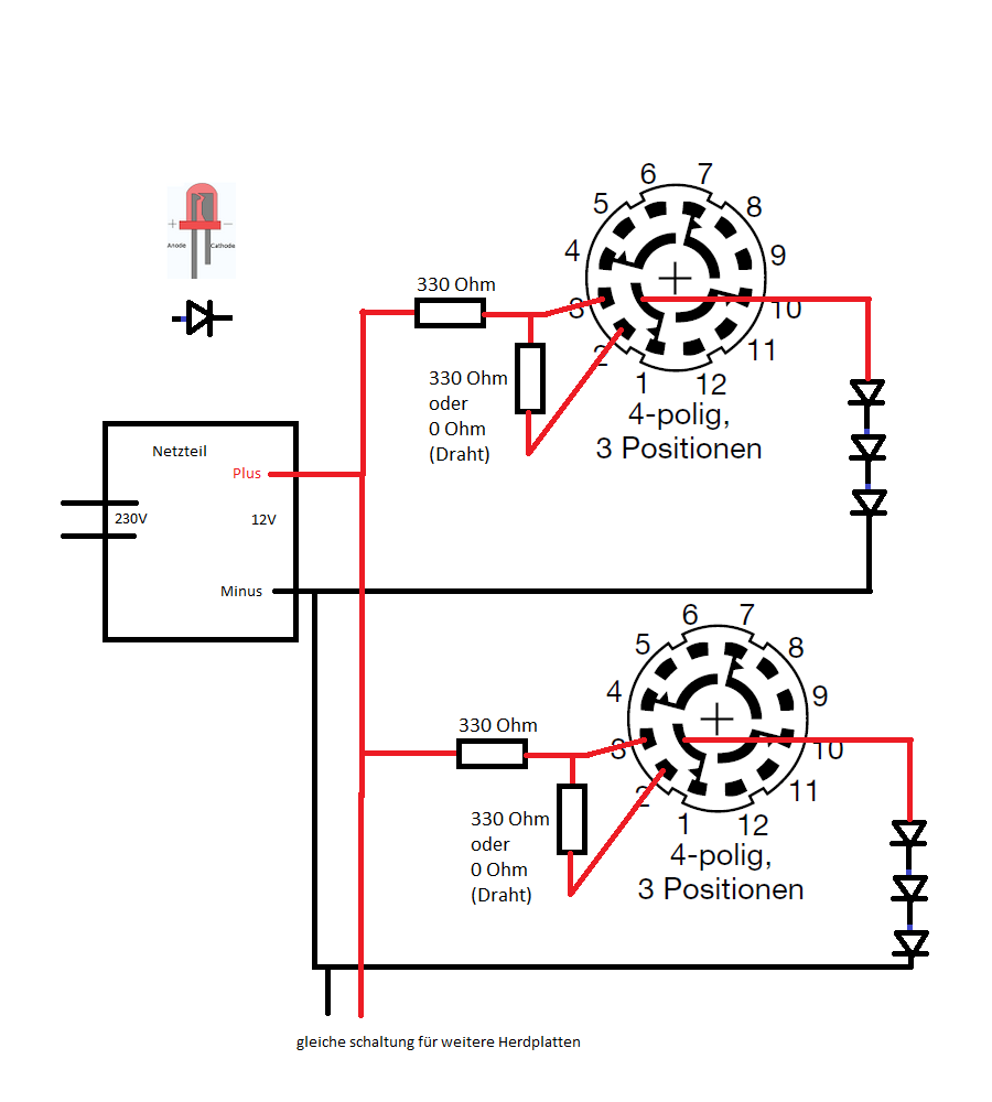

Do, 24.11.16, 09:53
Hier der Plan. Ich hoffe, er ist verständlich... (und ich habe den richtigen Schaltplan vom Drehschalter gefunden: http://www.reichelt.de/Drehschalter/DS- ... ehschalter - das solltest Du aber sicherheitshalber noch mal nachprüfen / nachmessen, wenn die Schalter angekommen sind)
Wie Du siehst, kann die Verbindung für die zweite Schaltstellung (Pin 2 und Pin 3 am Drehschalter) entweder mit einer Drahtbrücke oder mit einem weiteren 330 Ohm Widerstand erfolgen. Der Lötaufwand ist also praktisch gleich (Drahtbrücke oder Widerstand). Mit dem Widerstand sind es dann zwei unterschiedlich helle Schaltstellungen, sonst eben nicht. Stellung 1 ist Aus.

Super, den Plan kann sogar ich verstehen. Ganz herzlichen Dank!

Kurze Fragen zum beigefügten Schaltplan:
Zweck: Es werden 3 LEDs in Reihe gleichzeitig zum Leuchten gebracht.
Schalter:
Stellungen 4-12 ungenutzt.
Stellungen 2 und 3 verbinden gegen 1?
Also:
1 => kein Strom
2 => 2 * 330 Ohm in Reihe => dunkleres Leuchten
3 => 1 * 330 Ohm => helleres Leuchten
Wenn statt des zweiten R 330 nur Drahtbrücke verwendet, dann sind Stellungen 2 und 3 gleichwertig.
Passt das so?

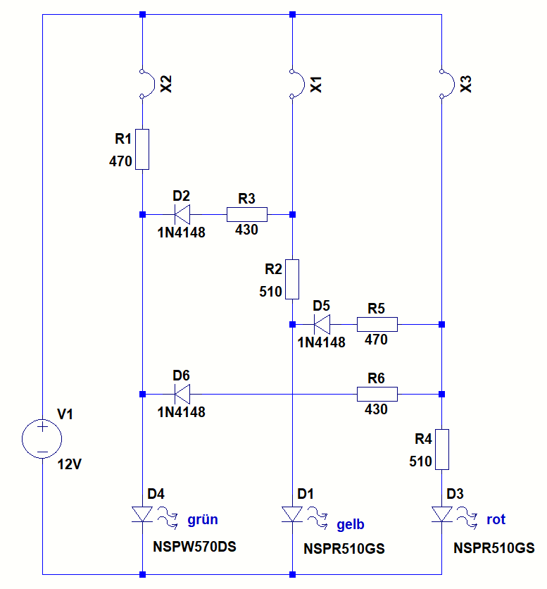

Als Grundproblem meiner Schaltung habe ich erkannt:
bei 1 (gn) läuft Strom über Vorwiderstand zur LED gn.
Gleichzeitig sind die ge / rt Dioden stromlos zu halten.
bei 2 (gn + ge) sollen eben diese beiden leuchten und
gleichzeitig ist die rt Diode stromlos zu halten.
bei 3 (gn,ge,rt) leuchten alle 3 Dioden.
Das 'stromlos' halten versuche ich mit Sperrdioden zu erreichen.
D.h. z.B. bei Stellung 1 werden die Zweige 'ge' und 'rt' durch Sperrdioden geblockt,
bei Stellung 2 wird nur der Zweig rt geblockt,
bei Stellung 3 wird nichts geblockt.
Vor zwei Jahren habe ich mal einen Plan erstellt.
Leider habe ich nie ermitteln können,
- ob der 'gut' ist (im Sinne von funktioniert)
- und welche Werte R2 haben müsste bzw. braucht es evtl. einen zusätzlichen R3 mit anderem Wert.
Evtl. ist der Ansatz auch total falsch.
Dennoch füge ich den Plan mal bei.
Ich habe die Dioden mit Ds = Sperrdiode und Da=Anpassungsdiode benannt.
Was genau mit Da gemeint war kann ich heute nicht mehr sagen. Darüber hinaus erscheint mir heute die 'Da' vor der roten LED falsch.
Nun bin ich sehr gespannt, wie weit ich daneben liege, und wie denn ein funktionsfähiger Plan aussehen könnte.
Bereits jetzt bedanke ich mich für alle Unterstützung.
P.S: bei Interesse kann ich Bild des Herdes einstellen.
Kinderherd2.pdf
(210.94 KiB) 295-mal heruntergeladen
Fr, 29.12.23, 16:28
Passt das so?
Ja. Allerdings hat der Schalter nur die 3 Stellungen. Der lässt sich nicht 'durch drehen'. Für dein Vorhaben wäre ein 4x3 Drehschalter (4 Stellungen und 3 Anschlüsse pro Stellung) am einfachsten. So was: https://www.reichelt.de/stufen-drehscha ... p7217.html Dann sind keine Sperrdioden nötig, nur ein Widerstand pro LED und ein wenig Verdrahtung...
Es geht aber auch mit Sperrdioden und dem 1x12 Drehschalter. 'Anpassungsdioden' sind nicht erforderlich. Das lässt sich mit den Vorwiderständen regeln (die 'Anpassungsdiode' vor der roten LED ist falsch rum - so würde die rote LED nie leuchten). Hier mal ein geeigneter Schaltplan (mit 1N4148 als Sperrdioden). Die Leds haben laut LTSpice Simulation immer um die 18-19mA (statt Drehschalter habe ich hier nur Jumper - das ist in LTSpice einfacher)

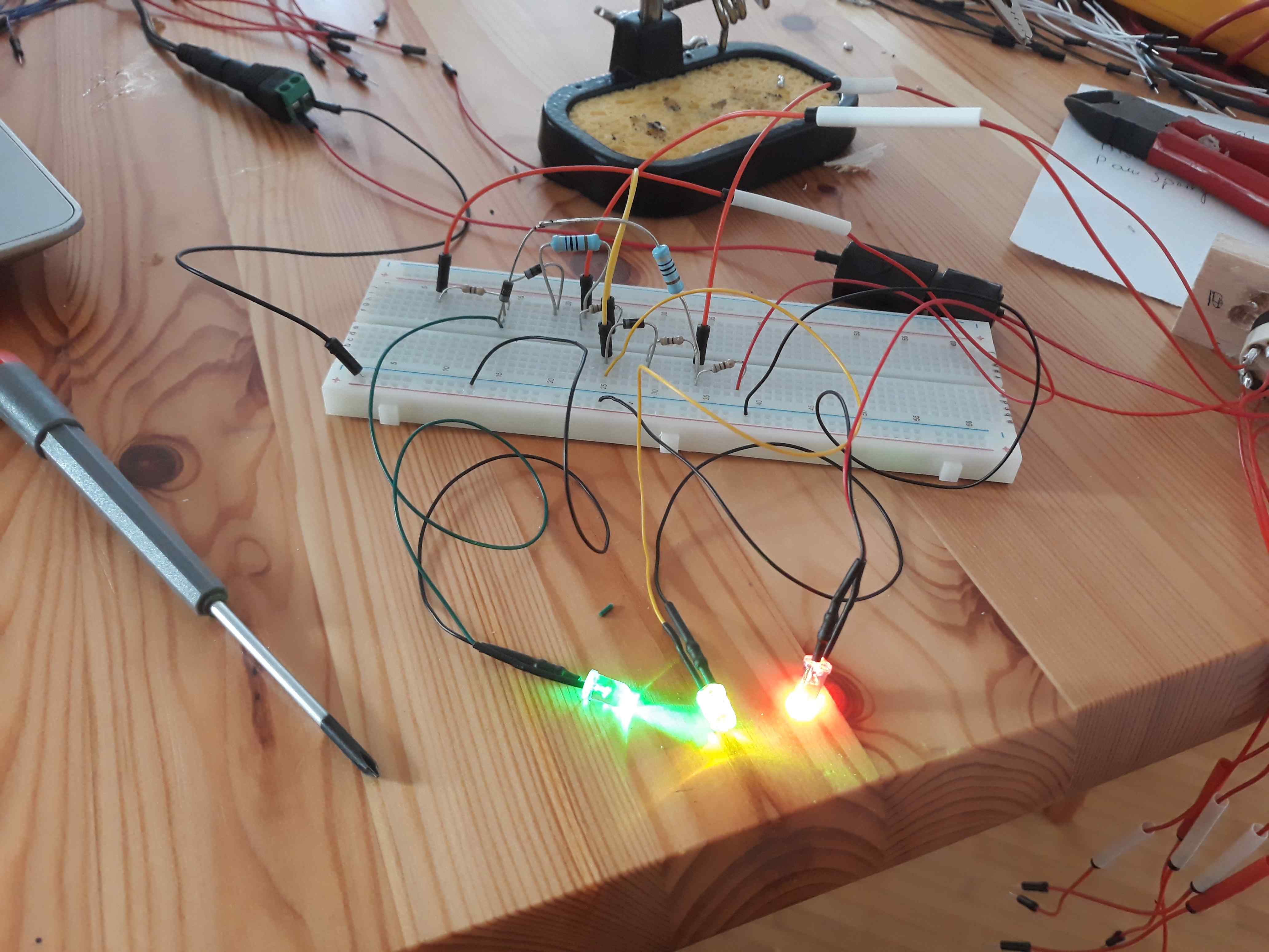

Hi Borax,
genial!
Es tut genau wie gewünscht.
Habe soeben das Prototyping fertig.
Wie gesagt, mein Vorrat an Bauelementen ist beschränkt. So wurde wegen Mangel an korrektem Wert ersetzt
- R430 durch R410
- R510 durch R560.
Diode ist die 1N4001.
Nun werde ich schauen, wie das ganze am besten verbaut werden kann und parallel dazu, nach den Feiertagen, die korrekten R-Werte beschaffen.

So, 31.12.23, 00:59
...die korrekten R-Werte beschaffen...
Die 'korrekten' R-Werte gibt es nicht. Klar müssen sie so groß sein, dass die LEDs nicht überlastet werden, aber wie hell sie leuchten sollen ist eher subjektiv. Von dem Foto her gesehen würde ich sie als zu stark leuchtend einschätzen. Sie sollen ja nur eine Anzeige-Funktion erfüllen und nichts 'beleuchten'. Und ebenso kann eine grüne LED mit den 'korrekten' 20mA auch heller wirken wie eine rote mt 20mA (das hängt sowohl von der Effizienz der LEDs ab als auch von der unterschiedlichen Helligkeitswahrnehmung des Auges je nach Farbe). Wenn du weniger Helligkeit willst, kannst du quasi alle Widerstände durch sagen wir mal 1KOhm ersetzen und dann ggf. noch ein wenig 'nachjustieren', damit sie subjektiv etwa gleich hell leuchten. Ich kann dir ggf. auch helfen, wenn du für jede Farbe einen passenden Vorwiderstand durchprobierst der direkt an 12V die passende Helligkeit liefert. Der Spannungsabfall an den 1N4001 Dioden ist präzise bekannt und ebenso lassen sich dann die Vorwiderstände genau berechnen, damit die LEDs mit und ohne 1N4001 Diode dazwischen gleich hell leuchten.
