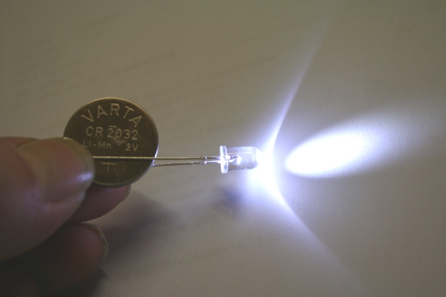

Probiere es mal mit einer frischen CR2032:
