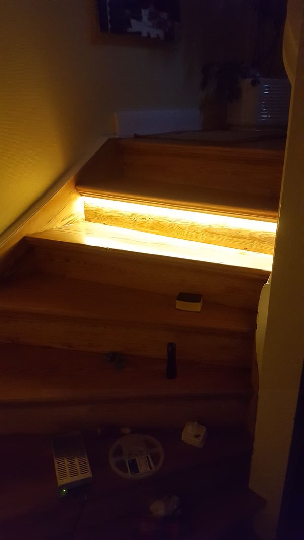

Ich konnte die Finger nicht davon lassen obwohl Anderes eigentlich Priorität gehabt hat. Hier ist meine "Test-"Stufe. Das Ergebnis ist grandios, das Licht besser als ich gedacht hatte. Ich muss die LEDs nur noch weiter runterdimmen, denn wenn an jeder Stufe Stripes kleben, dann wirds hell :-)

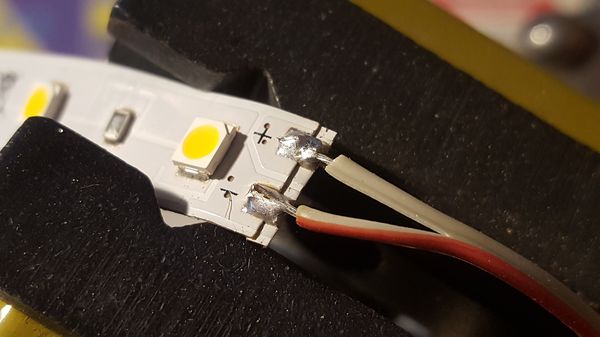

Anlöten des Kabels
Anlöten des Kabels

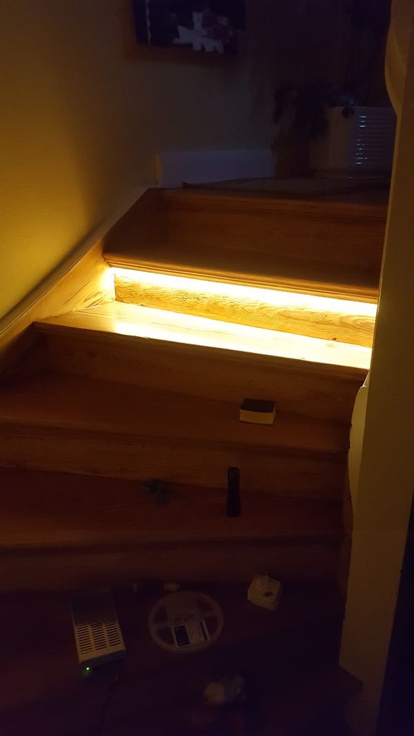

So sieht das Ganze von unten aus

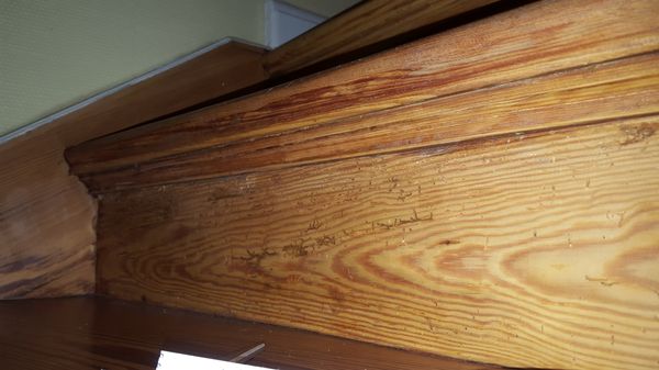

Alte Holztreppe. Hatte Angst, dass die Klebefläche nicht eben genug ist. Wie man sieht hat die Treppe "Struktur"

Tolles Licht
Tolles Licht
Sicht von oben
Sicht von oben

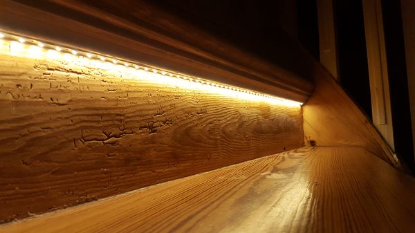

Von Nahem
Von Nahem
