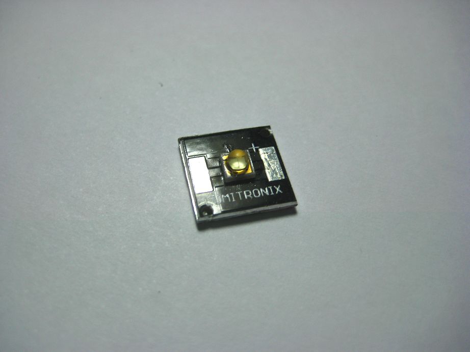

amrosik hat geschrieben:vielen dank für die recherche. ich werde bei Cree nach einen passenderen Binning nachfragen (wieso heißt das eigenltich Binning? Das kenn ich nur im Zusammenhang mit Datenverarbeitung). Problem ist aber auch die Montage. Lumitronix bietet die LEDs ja auch auf Platinen vorgelötet an. Aber was, wenn ich die nicht so auf de Silbertablett serviert kriege? Kann man die mit DIY-Mitteln löten?
Wenn du ein Ceran-Kochfeld hast, geht es sehr einfach. Die Kontakte vorher mit etwas Lot benetzen, die LED richtig herum drauflegen und dann vorsichtig auf das schon heiße Ceranfeld schieben. Wenn du siehst, wie sich die LED leicht bewegt bzw. senkt, weißt du, dass das Lötzinn flüssig ist und du kannst da noch vorsichtig senkrecht draufdrücken, um überschüssiges Lötzinn herauszudrücken. Danach schiebst du die Platine vorsichtig von der heißen Stelle zum Abkühlen.
Das Frequenzband der LED kannst du natürlich mit engbandigen Filtern eingrenzen, jedoch natürlich nur unter Verlust der optischen Leistung. Idealerweise liegt der Modalwert des Spektrums exakt bei deiner gewünschten Wellenlänge und der Filter ebenfalls, sodass du nur die Ausläufer im Spektrum abschneidest, und kaum was an Leistung verlierst. Aber das wäre nur im Idealfall so.
Diese Osram Oslon mit 505nm habe ich nach der oben beschrieben Vorgehensweise auf die Platine gelötet:
Mi, 08.06.16, 23:02
Geht auch gut mit einem Bügeleisen. Sollte man aber trotzdem erst ein wenig 'üben'.
