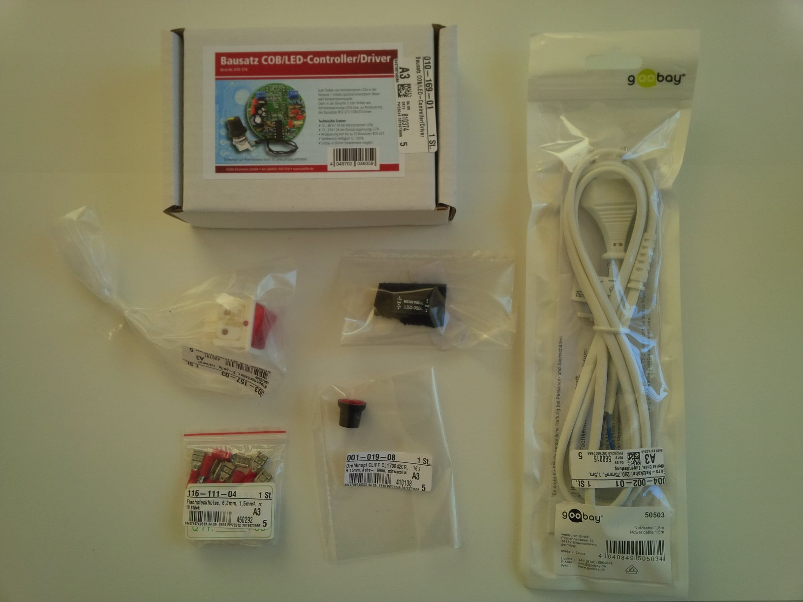

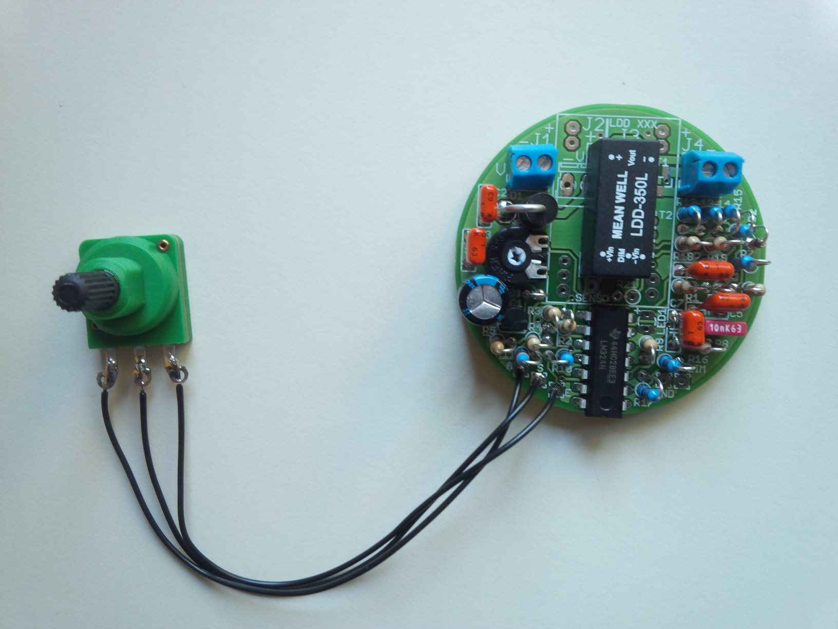

Bei Pollin gibt es dafür den Bausatz COB/LED-Controller/Driver, welcher den "fehlenden Rest" in einer LDD-350L ergänzt, die auch gleich auf diese Platine mit aufgelötet werden kann. Ein dazu passendes Netzteil im gleichen runden Format ist das KapegoLED RS24V/8W, erhältlich bei Amazon.
Vermutlich gibt es auch noch andere Lösungen (besser oder billigere) für die dimmbare Stromversorgung. Wer etwas weiß, darf das gerne ergänzen. Ich bin erst mal froh, nach langem Suchen überhaupt eine brauchbare Kombination gefunden zu haben.
Mit einem Netzkabel und einem Ein-/Ausschalter dazu ist die Elektrik dann komplett. Einen Kühlkörper, der mehr als ausreichend sein sollte, entwende ich kostenlos von einer defekten, passiv gekühlten Grafikkarte (nVidia GeForce 7300 GS). Das komplette Leuchtengehäuse soll aus ca. 10 cm breiten Plexiglas-Restestreifen entstehen, die ich ebenfalls kostenlos aus der Mülltone eines Plexiglas verarbeitenden Betriebs fischen durfte. Dazu war noch die Bestellung von Acrifix 1R 0192 Spezialkleber notwendig.

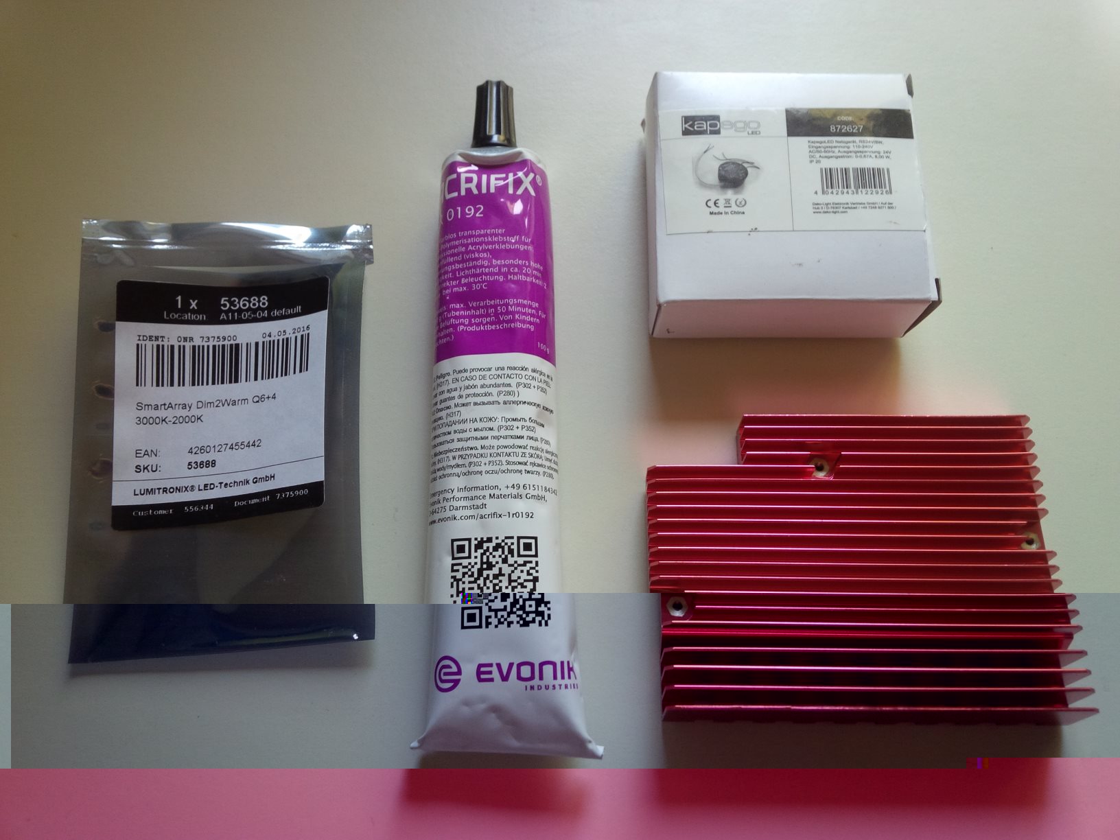

Hier mal Bilder von meinen Einkäufen und dem Kühlkörper:
Demnächst geht's hier weiter mit dem Aufbau!

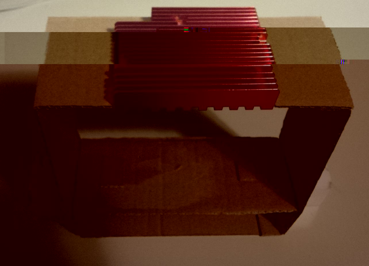

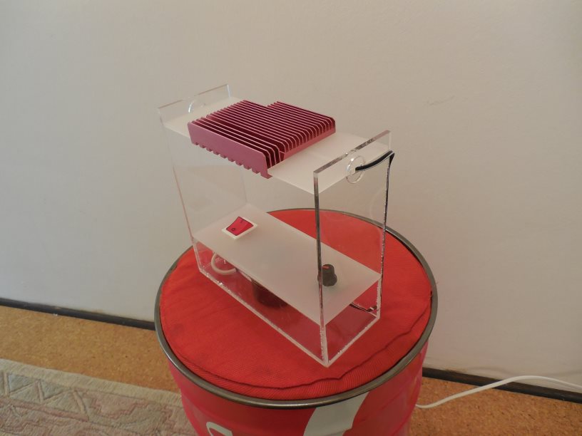

Der nächste Schritt: ein Mockup aus Karton, um den ungefähren Aufbau und die Größe der Leuchte abzuschätzen:

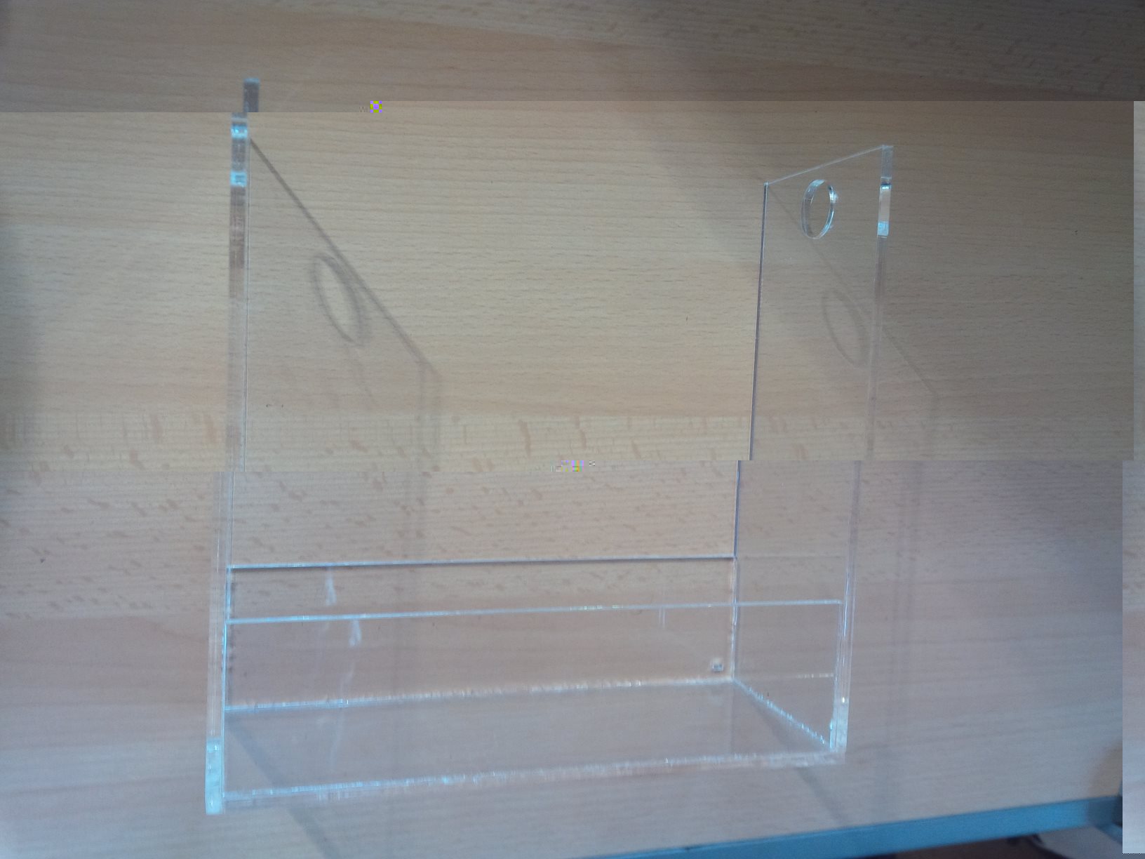

Gebaut werden soll also eine Box aus Acryl, in der die Elektronik sitzt. Diese ist gleichzeitig der Fuß der Leuchte und der Deckel der Box wird als "Bedienpanel" mit Ein-/Ausschalter und Drehregler zum Dimmen dienen. Die Seitenwände der Box sind höher, um oben den Leuchtenkopf zu halten. Im Gegensatz zum Mockup soll die Box natürlich allseitig geschlossen werden, und der Leuchtenkopf schwenkbar werden.
Die Abmessungen sind 20 x 20 x 8 cm. Die 8 cm Tiefe ergeben sich einfach aus der Größe des Kühlkörpers und weil meine 10 cm breiten Plexiglasstreifen dafür ausreichen. Außerdem ist das praktischerweise auch eine übliche Höhe von Sockelleisten - sollte die Leuchte letzlich zu leicht werden, kann ich noch einen 20-cm-Streifen Sockelleiste z. B. aus Granit drunterpacken.
Für die Schwenkbarkeit des Kopfs will ich einen 2-cm-Kreis aus den Seitenwänden ausschneiden, in das ein entsprechende Gegenstück gesteckt wird, das mit einem überstehenden Zapfen am Lampenkopf befestigt wird. Auf der einen Seite muss noch ein Schlitz in die Mitte des Zapfens als Kabeldurchführung vom Lampenkopf zur Box. Damit sich die notwendige Kabellänge beim Schwenken möglichst wenig ändert, muss das Kabel genau durch die Mitte des Drehgelenks geführt werden.

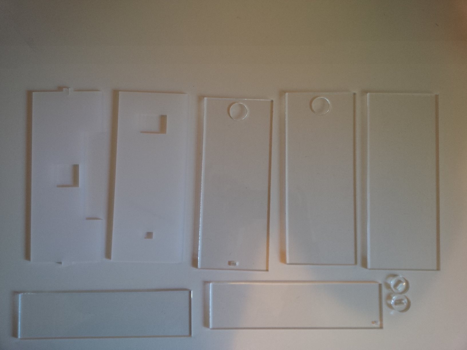

Das ganze habe ich dann in Inkscape für einen Lasercutter gezeichnet und im örtlichen Fablab geschnitten. Insbesondere beim Drehgelenk und den Ausschnitten für Kabeldurchführungen und Bedienelemente muss man sehr genau mit einer Schieblehre messen und teilweise selbst die Schnittbreite des Lasers einrechnen. Das Ergebnis sind die folgenden Teile:
Von links nach rechts, oben und unten: Leuchtenkopf, Deckel=Bedienpanel, linke Seitenwand (mit Kabeldurchführung für Netzkabel), rechte Seitenwand, Bodenplatte, Frontplatte, Rückplatte (mit Durchführung für Kabel zum Kopf), Drehscheiben.
Mit Acrifix 1R 0192 zusammengeklebt sieht das Leuchtengehäuse dann so aus (liegend, noch ohne Deckel und ohne Kopf):

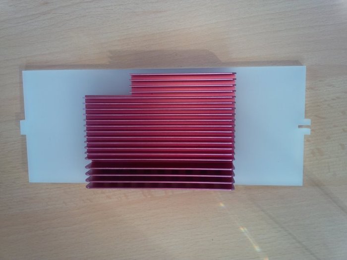

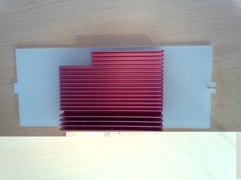

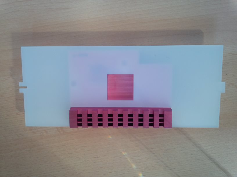

So sieht der Kühlkörper auf den Leuchtenkopf gesteckt aus:

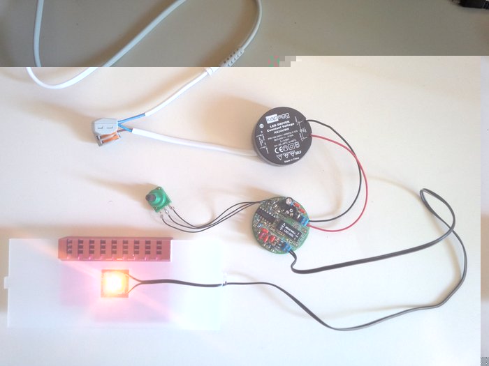

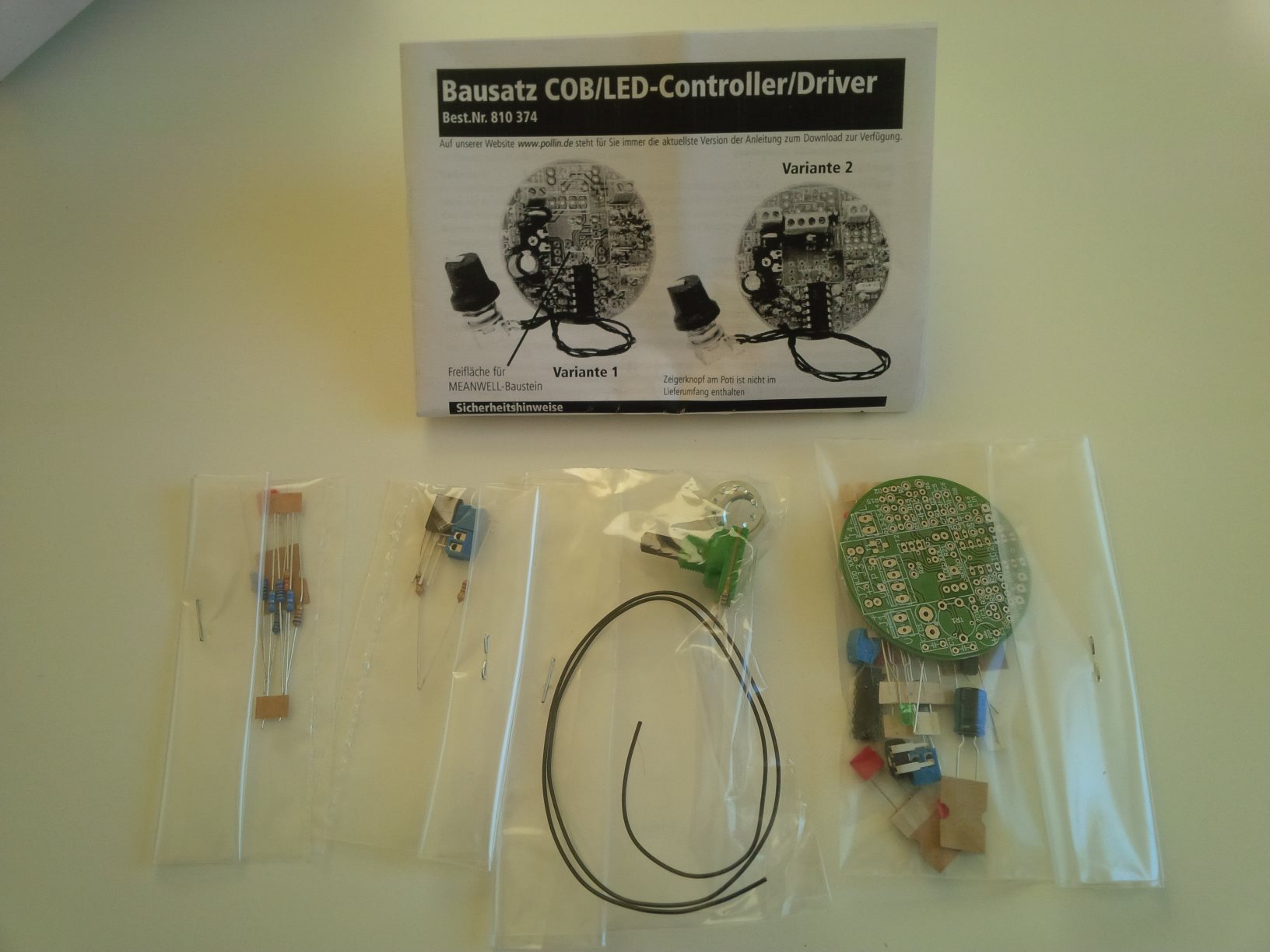

Der Bausatz für die dimmbare Konstantstromquelle vor und nach dem Bestücken:

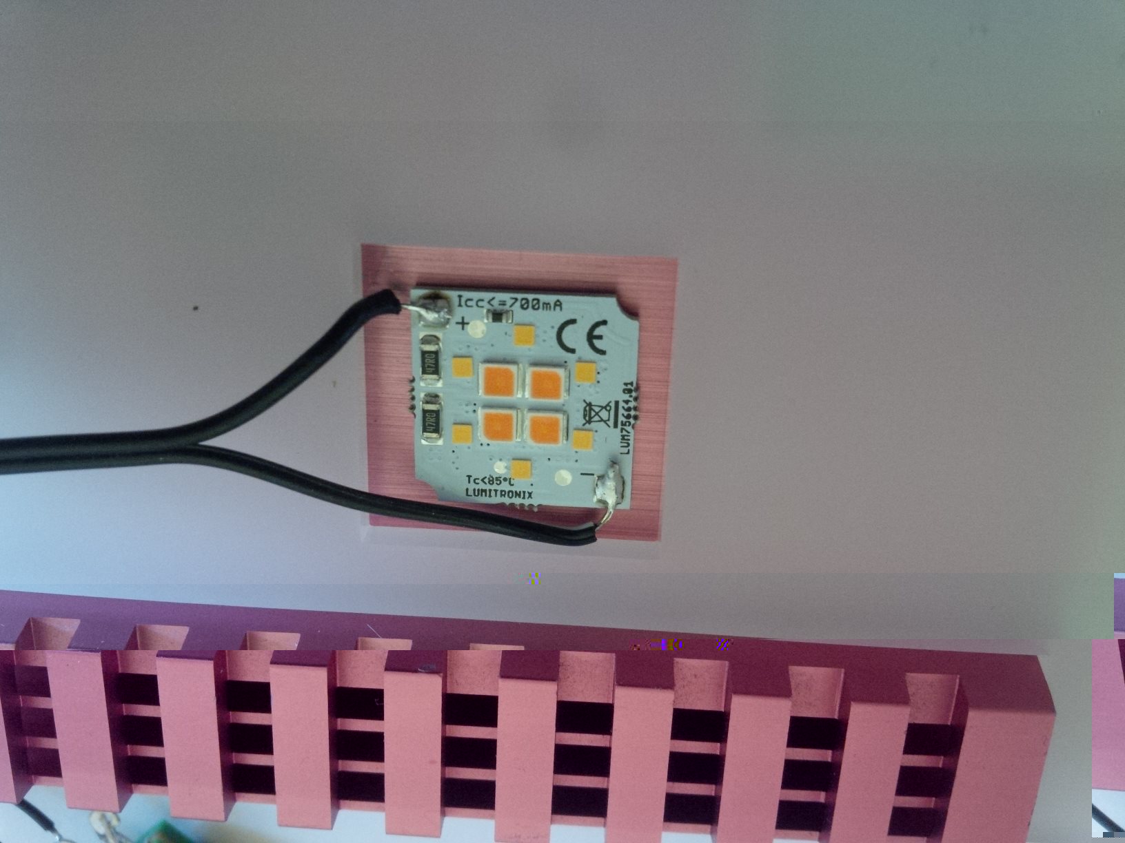

Das SmartArray auf den Kühlkörper aufgeklebt:

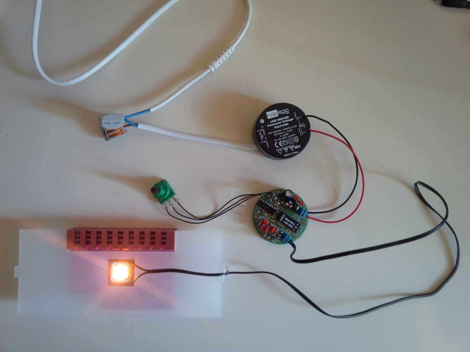

Und es ist Zeit für einen Funktionstest der Elektronik! :D

Was mich ein wenig wundert:
Zumindest bin ich auf die LDD-350LW gestoßen, bei der explizit aus dem Datenblatt hervorgeht, dass sie per Stromstärke dimmt.
Ich hätte dieses Bild genau anders herum interpretiert:
Handkalt
Beiträge: 1732
Do, 12.05.16, 21:39
Irgendwie... hast Du recht! Ich bin jetzt total verblüfft, habe ich da halluziniert? Da ist noch ein Diagramm "analog dimming control" drin, welches aber für das 350-mA-Modell nicht gilt. Vielleicht habe ich das durcheinander gebracht?
Aber der Witz ist: bei meinem Aufbau gibt es trotzdem einen Dim2Warm-Effekt. Warum auch immer.
Ich hatte auch schon mal ein DMM eingeschleift und dabei ist mir nichts aufgefallen. Die angezeigte Stromstärke hat wie erwartet mit der Einstellung am Poti sich geändert. Ob das bei PWM auch der Fall wäre?
-Handkalt
Do, 12.05.16, 22:05
Das ist auch erst mal das wichtigste.
Bei hinreichender PWM Frequenz wahrscheinlich schon. Ohne Oszi ist das nur schwer feststellbar... Oder ggf. noch durch Vergleich der Lichtfarbe wenn man die LED mit einem gesicherten (niedrigen) Konstantstrom betreibt (z.B. mit einem Labornetzteil).

Handkalt hat geschrieben: Aber der Witz ist: bei meinem Aufbau gibt es trotzdem einen Dim2Warm-Effekt. Warum auch immer.
Das Meanwell LDD ist nur von 100Hz-1kHz spezifiziert.
Ich denke, dass dein Bausatz eine höhere PWM Frequenz ausgibt und das Meanwell LDD am Ausgang dann den Strom nicht mehr ganz abgedreht bekommt und die Spannung etwas sinkt, sodass die kalten LED weniger hell leuchten. Im unteren Dim2Warm Bereich dürfen eigentlich nur noch die warmen LEDs leuchten. Ich behaupte mal, dass bei dir die kaltweißen LEDs auch noch etwas glimmen. Leider nutzt du dadurch nicht die volle Dim2Warm Funktionalität.
Fr, 13.05.16, 15:14
Nein. Die PWM Frequenz liegt (laut Simulation mit LTspice) zwischen 200 und 800 Hz. Kann man am Timmer TR1 einstellen.

Zum Überprüfen der Dim2Warm-Funktion habe ich in 50 cm Entfernung vom Leuchtenkopf bei verschiedenen Dimmer-Einstellungen die Beleuchtungsstärke gemessen (mit dem ELV Luxmeter) und die Farbtemperatur (mit dem manuellen Weißabgleich einer Nikon D3000 gegen ein Blatt weißes Papier und Anzeige in RawTherapee):
Code: Alles auswählen
  1 Lux: 2035 K
  5 Lux: 2023 K
 10 Lux: 2323 K
 20 Lux: 2659 K
 50 Lux: 2930 K
100 Lux: 3039 K
200 Lux: 3113 K
500 Lux: 3169 K
994 Lux: 3251 K
Als Diagramm, normal und mit logarithmischer Lux-Skala:
Man sieht einen ganz kleinen Bereich am Anfang mit ungefähr konstanten 2000 K, in dem nur die warmweißen LEDs leuchten. Mit Einsetzen der der kaltweißen LEDs steigt die Farbtemperatur erst extrem schnell, dann flach an. Wenn man eine logarithmische Lux-Skala wählt, wird fast eine Gerade daraus. 994 Lux waren die maximale Beleuchtungsstärke in meinem Versuchsaufbau. Natürlich sind die Messungen mit meinen Amateurmethoden höchst ungenau. Auffällig ist, dass ich beim Minimalwert der Farbtemperatur sehr genau auf dem Datenblattwert von 2000 K lande, beim Maximalwert aber etwas über den angegebenen 3000 K.
Hier noch Fotos (Belichtung und Weißabgleich fest) von dem SmartArray mit minimaler Befeuerung, der maximalen Helligkeit bevor die kaltweißen LEDs zünden, der ungefähr minimalen Helligkeit der kaltweißen LEDs sowie einer etwas helleren Einstellung:

Alles fertig:
Als schwaches, extra wamweißes Nachtlicht:
Abendbeleuchtung mit halber Kraft:
Indirekte Beleuchtung mit voller Leistung:
Direktes Leselicht mit 1/4 Helligkeit:
Insgesamt musste ich bei vier verschiedenen Händlern bestellen und zwei weitere Quellen für gratis Plexiglas und Kühlkörper anzapfen. Gekostet hat der Spaß inklusive Versandkosten: Netzteil Amazon 14,75 + SmartArray leds.de 14,80 + alles von Pollin 23,10 + Laserzeit 7,00 = 59,65 Euro. Plus 8,50 incl. Versand für den Acrylkleber, den ich aber sicher noch für andere Arbeiten verwenden werde.

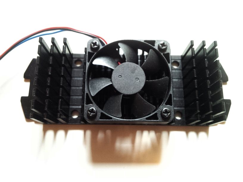

Super Idee! :lol: Da passt gut noch gut dazu, dass ich als Alternative zu dem Grafikkartenkühler noch einen Pentium-II-Kühler gehabt hätte (eine "Slot 1"-CPU):
Da wollte ich den Lüfter eigentlich abmontieren. Aber die Drehrichtung umkehren und extra schaltbar machen wäre natürlich auch eine Idee gewesen... als Nachttischleuchte mit integriertem Ventilator für heiße Sommernächte...
