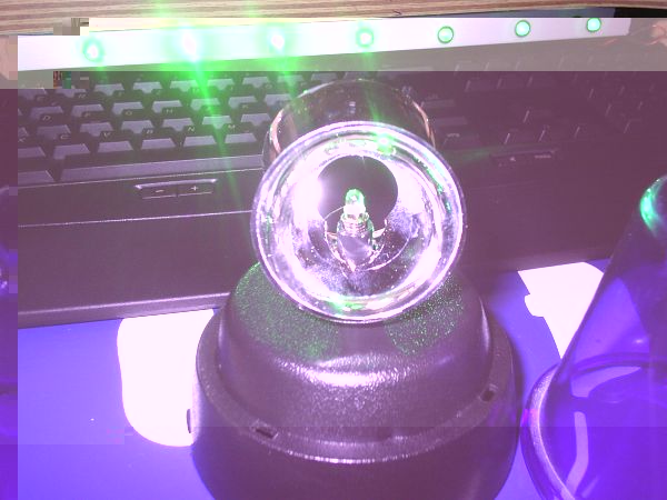

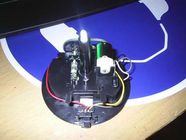

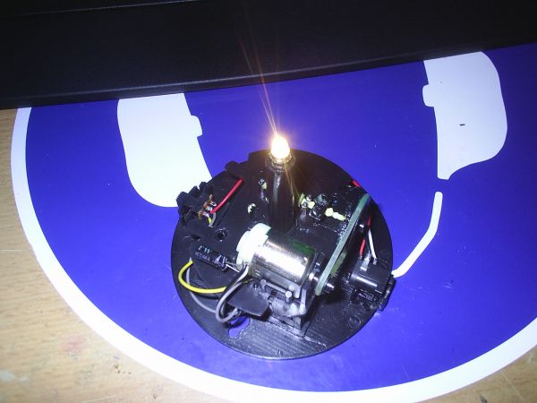

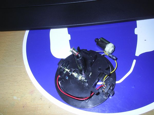

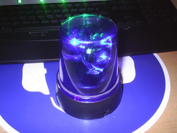

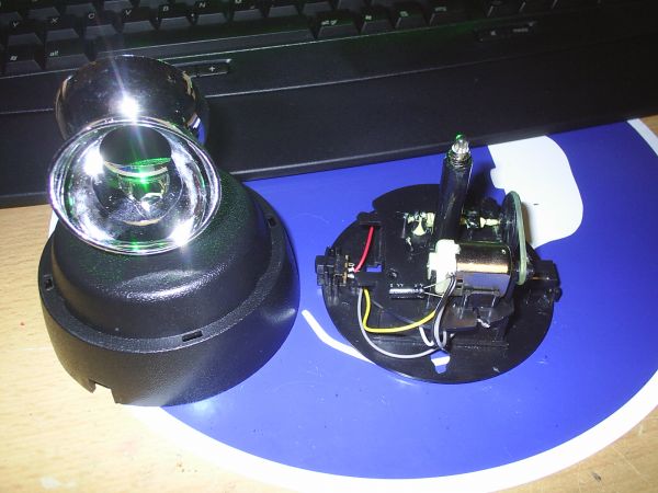

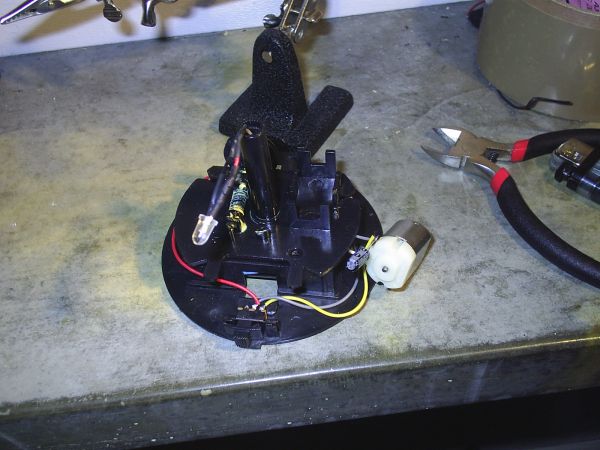

Hier mal die Police Light mal angeschalten! Hier habe ich einfach mal die Blaue Kappe abgenommen, damit ich mal das Glühobst zeigen kann was ich auswechseln werde^^. Hier die kleine Stromversorgung via Batterien 3x AA. So hier mal an der unterseite die 2 schräubchen aufgeschraubt, und schon kam das innenleben zum vorschein. Hier nochmal das egelhafte Glühobst, hier sehr gut zu erkennen, die dunkelheit und das Warmweiße. Hier einfach mal den sockel aus der verankerung genommen... Kabel durchgetrennt und spannung gemessen. Hier das + und - Kabel etwas verlängert. Und dann gleich angefangen mit löten der neuen Beleuchtung einer 16000mcd Kaltweißen Led, den widerstand habe ich mal einfach so genommen 91 Ohm, die led läuft auf 2.97V oder so auf jedenfall nicht über 3V. Hier eingebaut in den größeren Sockel... ...und die blaue haube nach verschrauben wieder darauf gemacht, und angeschalten. Also ich muss sagen das ergebniss ist perfekt, es ist viel heller, das blau kommt durch das Kaltweiße viel besser zur strahlung, und es verbraucht weniger strom *g*. Ich überlege mir gerade ob ich morgen evtl. mal 3x 3mm Leds hinein baue 2x Weiß und 1x Blau, was meint ihr dazu?

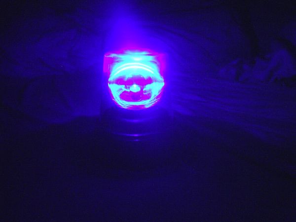

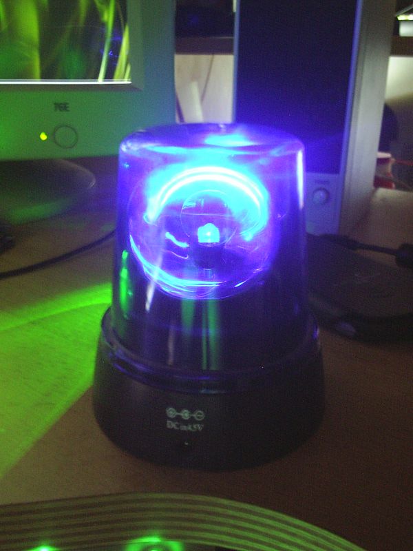

So liebe Led gemeinte und Thread interresenten,

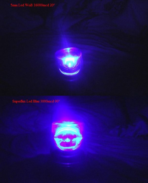

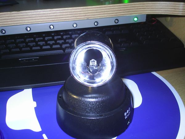

Ich habe mir gedacht das man das ja irgendwie noch heller machen kann, bloß wie, einfach mehrere Led's? Nee doch nicht, aber warum nicht einfach eine Superflux nehmen? Hoher abstrahlwinkel ist sehr gut geeignet, und verleiht den ganzen eine bessere helligkeitsausbeute! Also hier mal das ergebniss:
Hier gut zu sehen die Superflux Led. Hier gleich mal am tag getestet nach einbau, und da fand ich das ganze schon super! Hier noch ein Bild bei nacht, von gerade eben^^. So hier noch einmal ein zusammengebasteltes Bild, von der:
5mm Led Weiß 16000mcd 20°
Superflux Led Blau 3000mcd 90° Also ich finde ich konnte das ganze noch einmal besser gestalten, und noch heller machen wie man auf den Bild sehr schön erkennen kann, also Skunk kannste ja mal nach machen! Mal schauen wenn ich mal zeit habe kann ich noch was anderes machen wie Blinkende Leds in die seite oder so. THX an Cyberhofi wegen hilfe!
ja der weiter umbau hat sich gelohnt sieht noch geiler aus! nur meine frga is noch offen wie das mit dem reflektor aussieht
Also die Wirkung sogar noch besser rüber, also ist wirklich geil, der Reflektor macht hier seine arbeit sehr Perfekt! Ich sage einfach: Keine MAcht den Glühobst! Leider kann ich kein Video machen, aber ist wirklich voll geil!kommt den die ursprüngliche wirkung noch rüber mit dem reflektro der is ja eigendlich für glühobst gedacht?
naja wenn du das sagst wird das schon stimmen! ich finds aber super das das ein glühobst produkt mit leds besser funktioniert das nenn ich innovation
