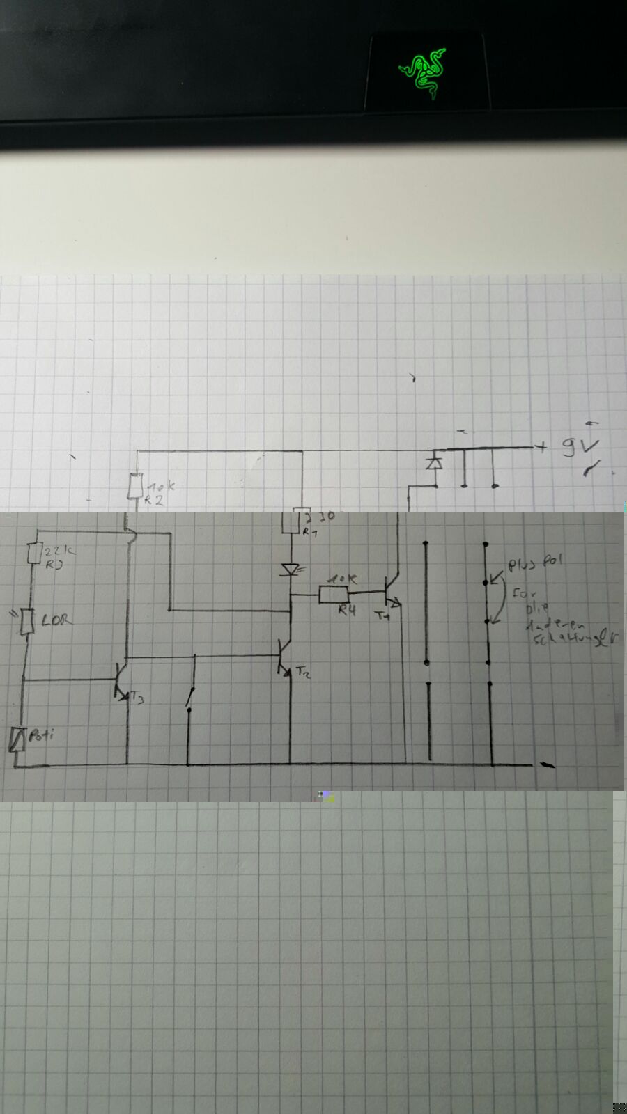

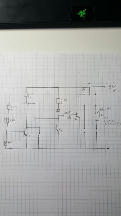

Hi leute wir haben folgende Schaltung in der Schule nachgeba
Wieso wird links von dem Relais eine DIode eingebaut also was genau "beschützt" diese diode und meine LED zeigt den Status meiner ALarmanlage an. Wenn die an ist auch meine Alarmanlage an aber wenn meine Alarmanalge sich im Ruhezustand befindet leuchtet meine LED immernoch aber nur noch sehr sehr leicht. Außerdem würde ich gerne fragen wie Meine LED über T2 zum leuchten gebracht werden kann. Danke
Was soll das darstellen? Bist du sicher das der Plan korrekt ist?
Ich vermute mal das es sich um einen Schmitt-Trigger mit Schaltverstärker handeln soll.
Die Diode ist eine Freilaufdiode und schütz vor Überspannungen die durch das Relais entstehen.
Die Led leuchtet schwach da ein Ruhestrom fließt weil die Versorgungsspannung permanent anliegt.
Deine Led sollte nur dann leuchten wenn T1 durchschaltet. Zwischen Pin1 und Pin2 kommt der LDR hin.
Normal sollte deine Schaltung so aussehen wie im Bild.
