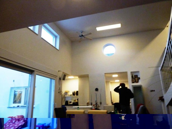

ich hab eine ähnliche Konstuktion bei meinem Haus - statt der Einbauspot haber ich diffuse LED Paneele verwendet ..
sind nur 1cm dick - es gibt passende Alu Einbaurahmen (max 3cm Tiefe) - und erwärmen sich nur am äusseren Rand ..
die (dimmbaren ?) Netzteile würde ich aber im Zählerkasten positionieren ...
