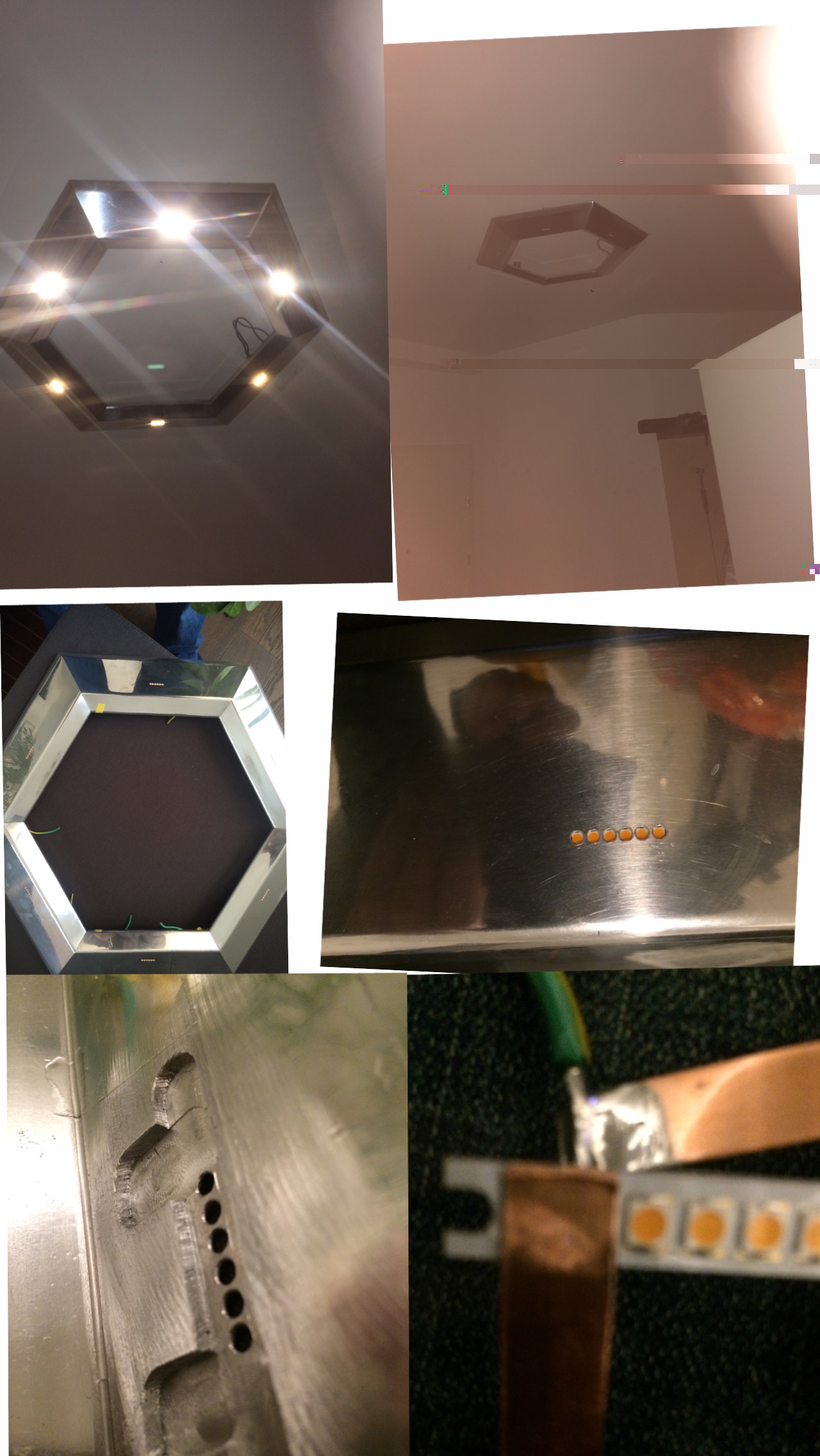

Bei dem kleinem Loch durch das die LED scheint habe ich extra die Lampe und den Kühlkörper so ausgefräst das die LED direkt am Loch anliegt und das Material in dem das Loch ist dort nur 0,25mm dick ist. (Das ganze Array eingelassen in die Lampe)

Klingt interessant. Gibt es Fotos?Bei dem kleinem Loch durch das die LED scheint habe ich extra die Lampe und den Kühlkörper so ausgefräst das die LED direkt am Loch anliegt und das Material in dem das Loch ist dort nur 0,25mm dick ist. (Das ganze Array eingelassen in die Lampe)

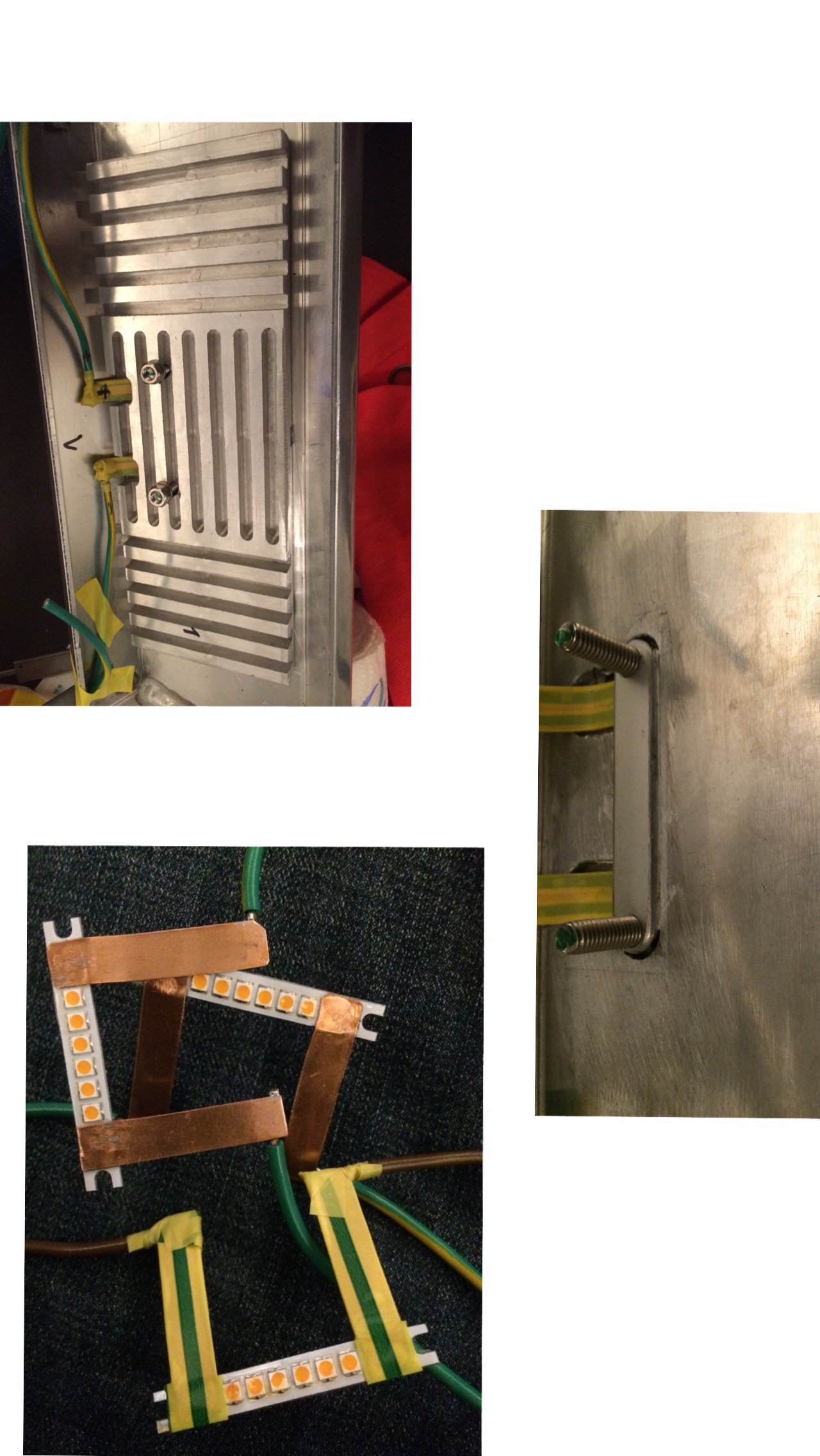

Ist jetzt fertig ; ) , hier die gewünschten Fotos + Aufbau
Kühlkörper wird 7°C wärmer als Raumtemperatur ; ) wären die 10W Arrays auch gegangen, aber es ist mit den 6x 4W schon sehr sehr hell und gerade so das nicht störend blendet wenn man ein wenig hochsieht aber schon an der Grenze , sieht ja direkt in die LED. (Bei voller Leistung auf 350mA, leicht gedimmt blendet gar nix und ist noch immer hell)
Is halt recht mühsam gemacht. Nach dem auflöten des 0.3mm Kupferbleches auf die Arrays (Kabel wäre zu dick) alles mit speziellem schutzlack lackiert da es sonst kriechströme und Kurzschlüsse gibt Zwischen Kupferblech und Array..... Und Isolierband drüber als Schutz vor den alukanten.
Das Plättchen hinten am Array mit dem Gewinde ist aufgeklebt und um die Tiefe der Fräsung zum Kühlkörper auszugleichen, ( einfacher als den Kühlkörper überall auszufräsen außer wo das Array sitzt)
Die Fräsung im Alu ist wie gesagt das nicht so viel Licht im Loch verloren geht wie es bei tieferen Löchern wäre.

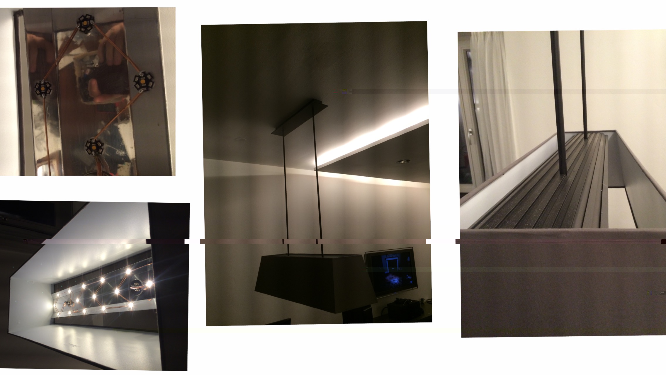

Hier noch ein Foto meiner selbst gebauten Esstischlampe, (19x NS9L383 )das Blech ist 5mm Alu gebogen / kühlrippen gefräst / eine Seite mit Speziallack lackiert , eine Seite hochglanzpoliert und mit Klarem Isolierlack lackiert.
Zum Glück auch ohne Linse/Milchglas ein sehr homogenes Licht ohne Schattenrisse.

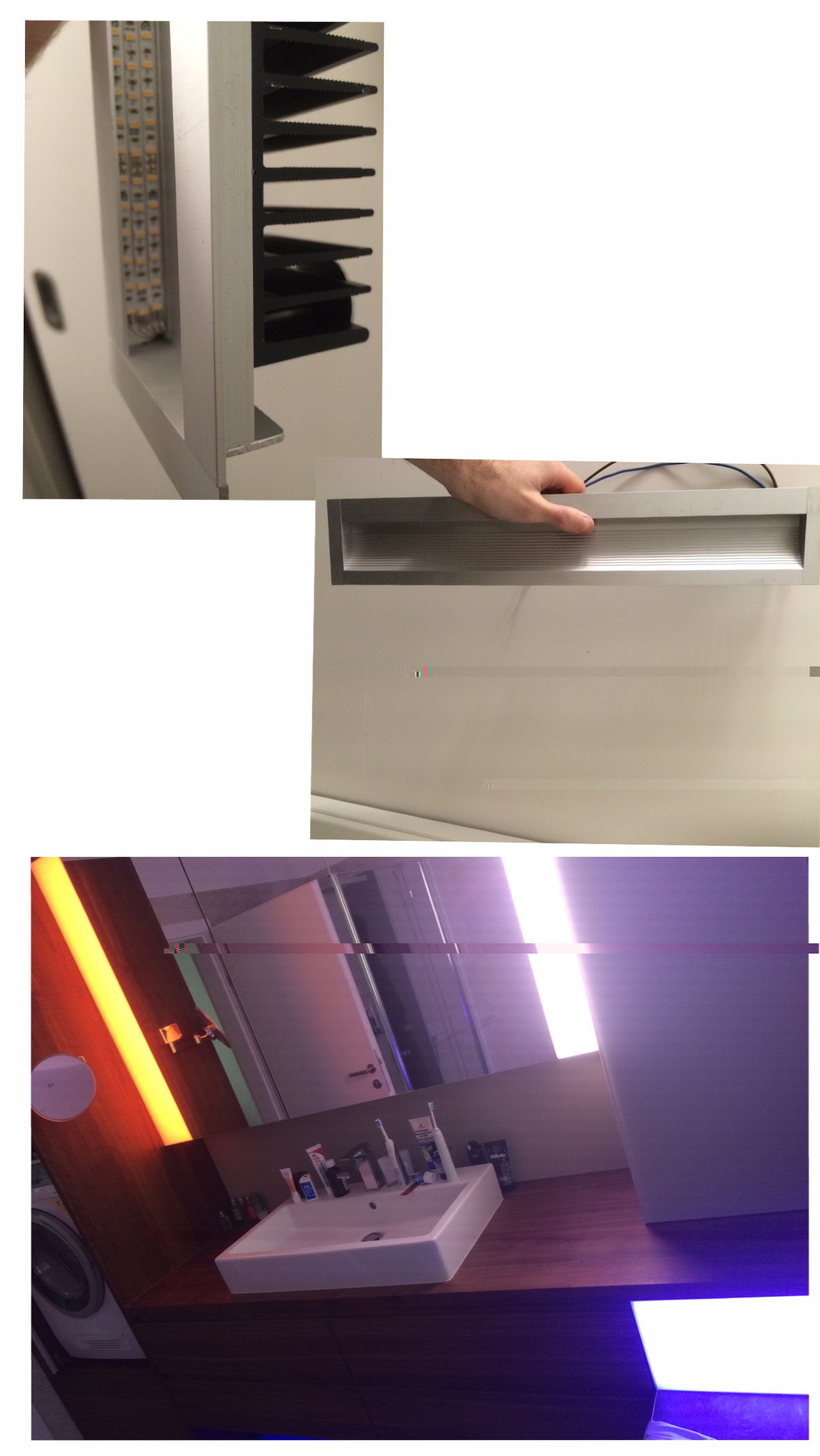

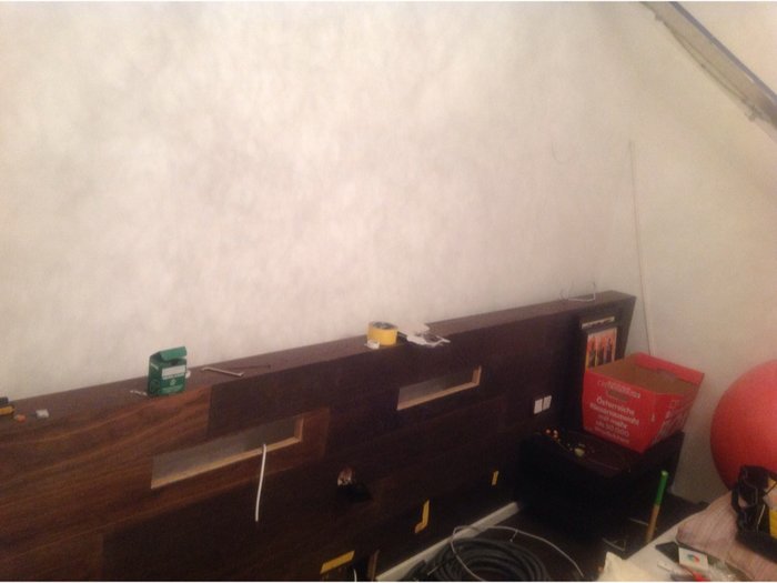

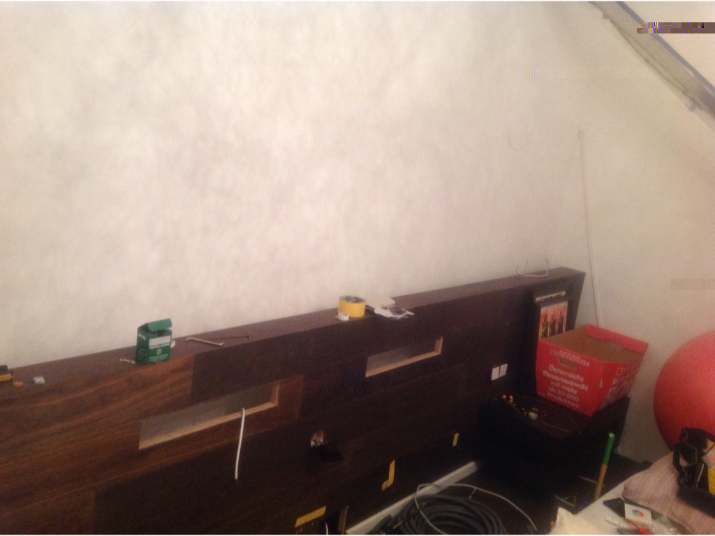

Leselampe (je 3x Slim Flex LED Leiste 60 LED ) die ins Podest hinterm Bett eben eingebaut wird , Foto vom Podest unten (trotz Kühlkörper 30°C Temperaturdifferenz aber sehr hell)
Badezimmer (Weiß und RGB)
Hier wird die Leselampe eingebaut und hinten oben indirektes Licht

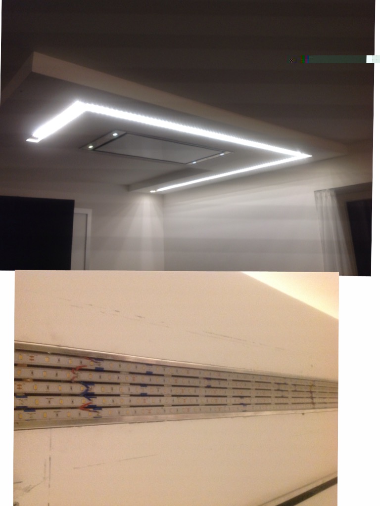

Und das ist die Küchenbeleuchtung (Decke abgehängt wegen Dunstabzug , dessen Licht ich zu den leisten geschalten habe) gehört noch verputzt und sandgestrahltes ? Glas davor, hoffe das schluckt weniger Licht als Milchglas.
Die einzelnen Stripes sind auf einzelnen Profilen die im großen U eingehängt sind, damit man es leicht abnehmen/tauschen/reparieren kann....

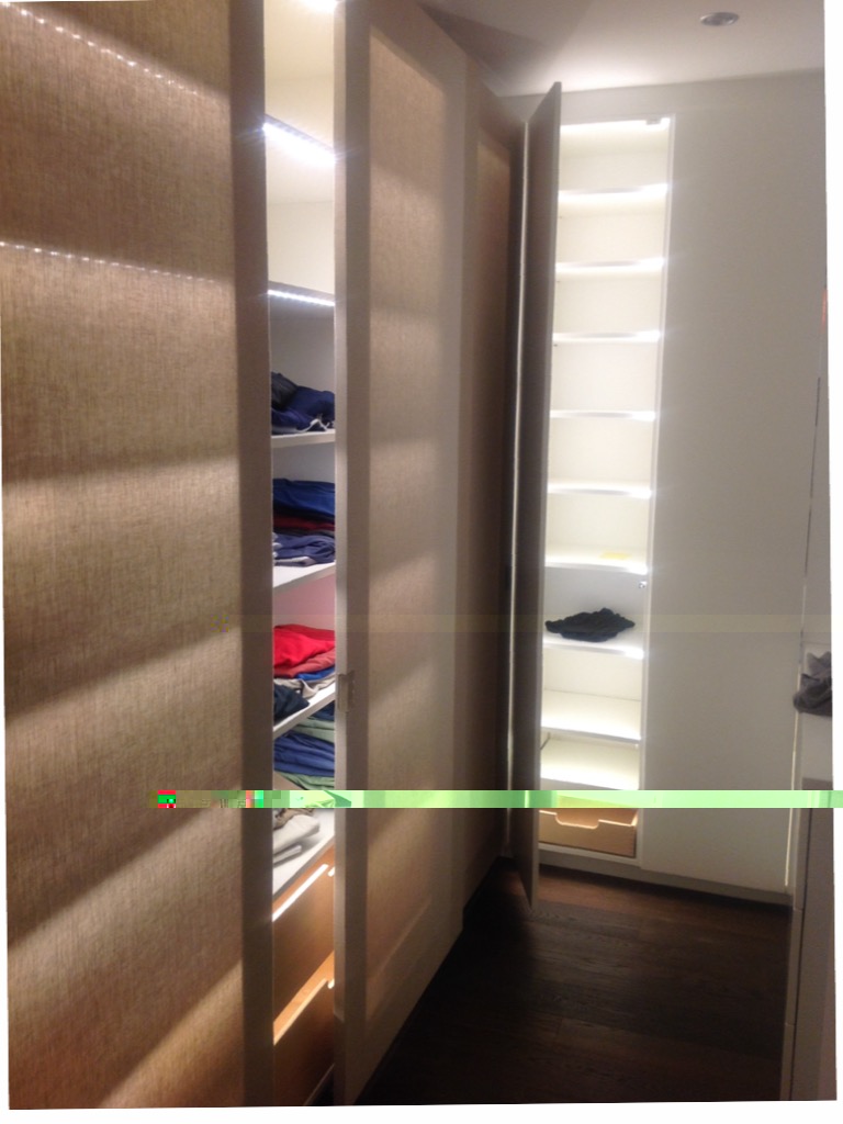

Umkleide mit automatischer Beleuchtung:
