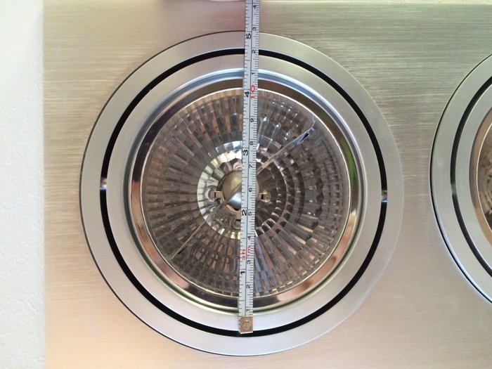

Guten Morgen Achim,
mit "Nasen" hast Du mich ein bisschen abgehängt. Ich habe gestern mal die Ringe voneinander getrennt, anbei findest Du die Fotos. Meinst Du mit Nasen das Verbindungsstück? Würde Dein Plan funktionieren mit den Osram Lampen?

Wenn der innere Ring (die Lampenhalterung für die Halogenlampe) entfernt wird, dann wird der mittlere Ring frei.
Ich habe mal aus dem verlinkten Bild aus der Eingangsfrage diese beiden Nasen markiert. Der innere Durchmesser des mittleren Ringes müsste ziemlich genau 111mm groß sein (bitte nachmessen).
Lieber Achim,
bitte verzeih meine späte Antwort, meine Mädels halten mich gut auf Trapp. Nach Demontage bestehen die Lampen aus drei Teilen, äußerer Ring zur Befestigung am Lampengehäuse, den mittleren Ring, welcher die "Birne" trägt und der Birne selbst.
Die Verschlusstechnik passiert durch einen Spannring auf der "Innenseite", die "Aussenseite" ist im Durchmesser einfach etwas schmaler, als der 11,1 cm breite Ring. Dh. die "Birnen" warden einfach in den inneren Ring eingelegt und durch den Spannring fixiert.
Koennte also klappen, oder?

bitte entschuldigen Sie, dass ich Sie direkt anschreibe,
aber alle bisher gefragten Händler konnten (oder wollten) mir diesbezüglich keine Auskunft geben oder das Produkt war nicht vorrätig.
Frage:
Kann in die obigige Lampenhalterung durch Umbau eine Ø111mm Lampe eingebaut werden?
Konkret geht es um die Osram Prevaled Coin 111 G1.
Grafik im Anhang.
Link zu Osram:
http://www.osram.de/osram_de/produkte/l ... /index.jsp
Mit freundlichen Grüßen
Achim H....." (Name aus datenschutzrechtlichen Gründen gekürzt)
Und auch noch ein Fehler drin.
Sobald ich eine Antwort erhalte, werde ich diese hier veröffentlichen.
Antwort von SLV:
"Sehr geehrter Herr H.....,
die Leuchte NEW TRIA ll QRB 111 ist generell für Leuchtmittel mit 111 mm Durchmesser konzipiert, allerdings können wir nicht alle QRB LEDs auf dem Markt testen.
Wir empfehlen unsere QRB LED mit der Art. Nr.: 570042 einzusetzen, dieses Leuchtmittel funktioniert einwandfrei.
Best regards
SLV GmbH
Stephan Gansweid
Vertrieb Inland
Phone: +49 (2451) 4833 131
Fax: +49 (0) 2451 41880 / -8
E-Mail: s.gansweid@slv.de "
Die 570042 produziert lächerliche 470 Lumen mit 45° Abstrahlwinkel bei 12V, 11 Watt Leistung und einem CRI von 80 = 42,73 lm/W. Kostet über 41 EUR.
Die ineffizienteste Prevaled 111 mit dem niedrigsten Output produziert 1230 Lumen mit 24 oder 40° Abstrahlwinkel bei 18 Watt und einem CRI von 92 = 68,33 lm/W. Kostet 10 EUR weniger und ist um 62% effizienter.
So richtig schlau bin ich mit der Antwort von SLV noch immer nicht.
Falls Du eine Prevaled Coin 111 G1 kaufen möchtest, frage bitte den Verkäufer vorher, ob dieses zurückgegeben werden kann, falls es widererwartend nicht passen sollte
